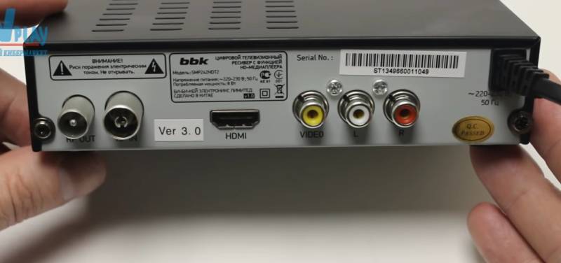

    У меня на даче две приставки и в Минске одна. Все разные. Антенный штекер обычный и ничего дополнительно покупать не дадо. В комплекте кабель для подключения ТВ к приставке - тюльпанчики, сетевой блочок питания приставки и пульт ДУ. Есть инструкция.
    В некоторых ТВ может не быть входов Аудио, Видео в виде тюльпанчиков, а только Скарт. Это такой прямоугольник сзади ТВ размером примерно 6 Х 1.5 сМ и много контактов. Тогда надо будет купить переходник Скарт/тюльпаны. Название: Скарт_тюльпан_IMG_20190330_160932.jpg
    Там один телек жк, скорее у него есть hdmi, и его лучше через него подключить, естественно в комплекте его не будет.
    Смотрела видюху, дядька сказал и тюльпаны не идут, проверим.
    Второй помоему с тюльпанами, не скарт.
    23,686
    Получено: 3,446
    Отправлено: 442
    Обычно, колокольчики в комплекте.

    выходы из коробочки обычно hdmi и тюльпан. подсоеденить можно любое тв
