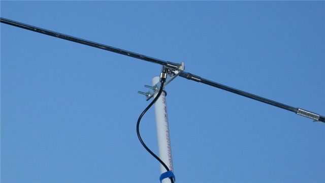

    Антенна ДМВ.
    У меня в деревне стоит такая на длинном сосновом шесте. Ее ветром развернуло и смотрит в землю, но с приставкой все каналы показывают отлично.
    Да походу последние 15 лет, присутствие в аннтене ДВМ есть. МВ это две тощие палочки по краям, остальной скелет ДМВ.
    Раньше за городом у народа были антенны из прямых палок МВ. Типо таких, плюс пара палок.
    Повторюсь, на сколько помню в МО регионе основой прием был МВ.
    ставились полноценные антенны, так как равлекательные в основном на дмв
