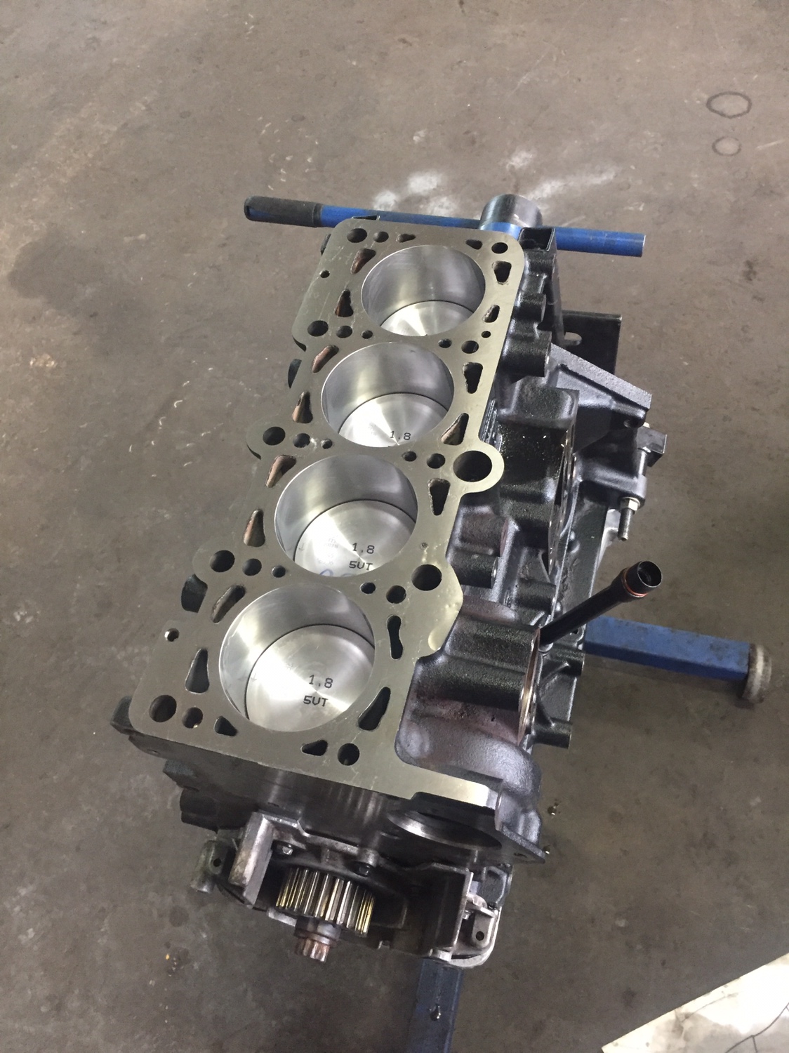

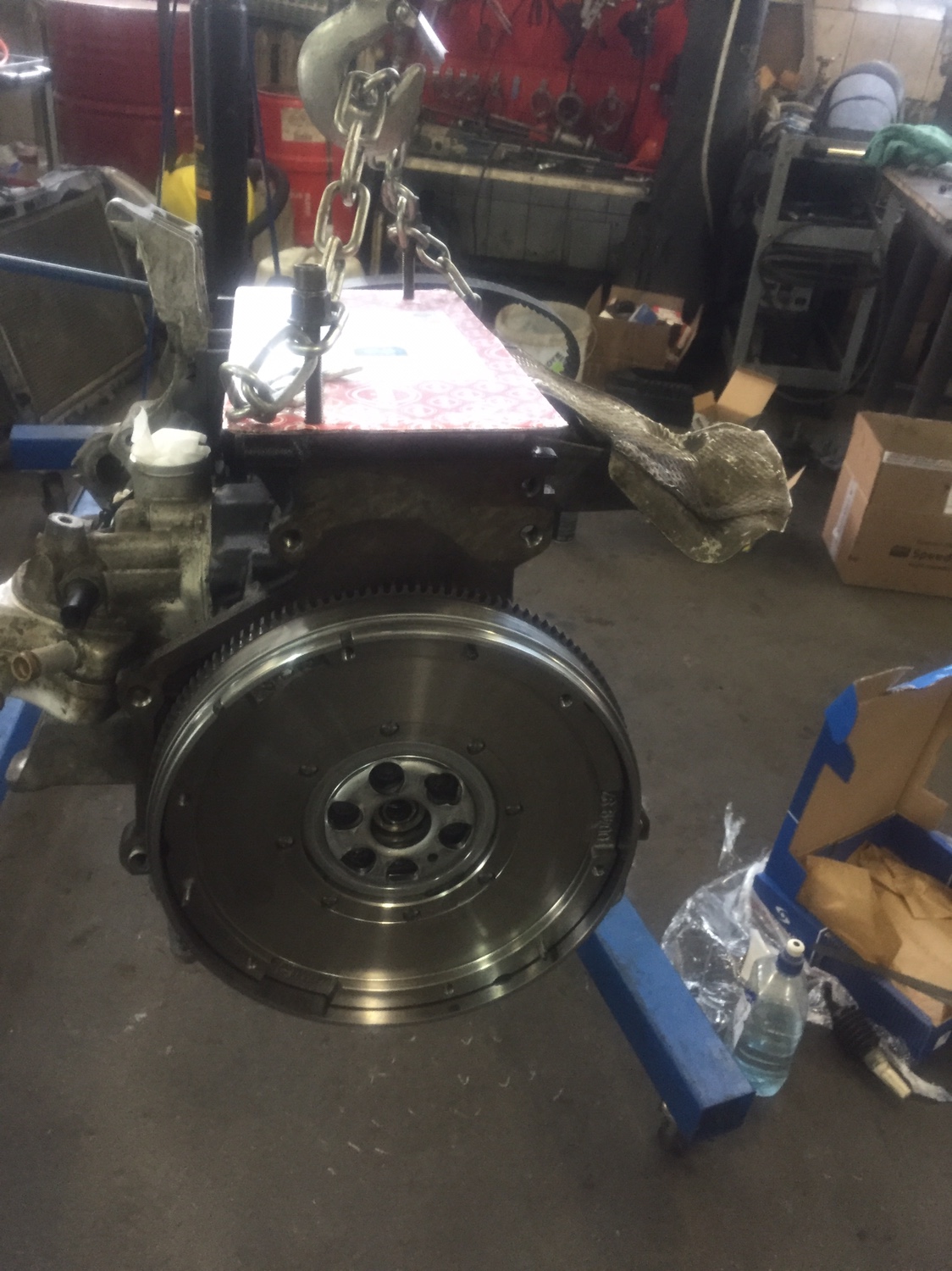

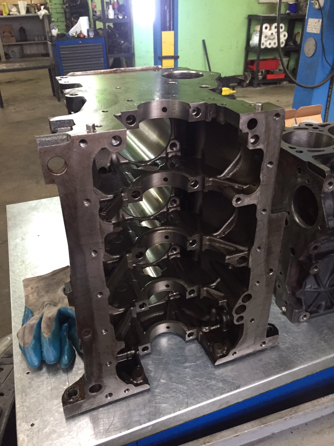

    Lupo Аватар для -termo-
    05.11.2010
    107
    блок и поршни на расточке
    поршни как писал выше.
    ГБЦ на переборке
    запчасти в пути
    на сегодняшний день 48 на запчасти(маслонасос, гидрики, поршни, прокладки, помпа, клапана попробую оставить(направляйки и сальники заказал), ......)
    попробую сделать "хорошо"
