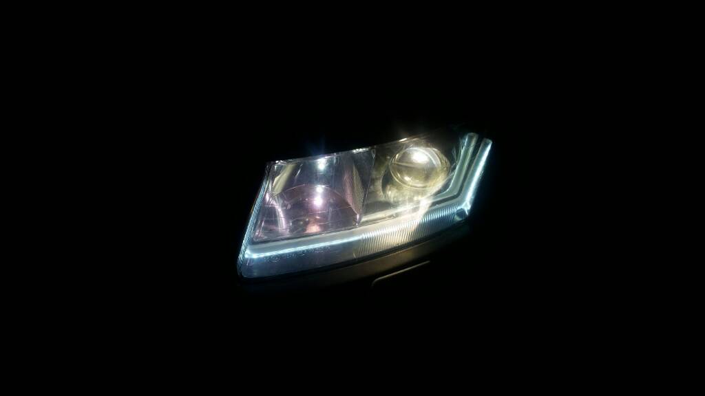

    Здравствуйте! Вот коротенький отчёт по проделанной работе.
    Были закуплены линзы hella-3 оригинал. Из-за моих кривых рук, после лёгкой протирки,начал сыпаться отражатель на одной из линз. Пришлось отправить линзы в Челябинск на вакуумное напыление алюминия (восстановление)да это и к лучшему свету привело 100%. Отражатели стали как новейшие... (Кому нужно,не сочтут модеры за рекламу, в личке напишу у кого делал. )
    Закупил на АлиЭкспресс монтажные пластинки разного размера именно для установки линз в не родные фары. И бутиловый клей
    В общем первый блин у меня вышел большим комом... На работе засунул я в электро печь фару для расклейки. Меня отвлекли и... От фары в итоге целым остался только термостойкий отражатель...
    Пока ждал фару из Москвы, расточил отражатель неспешно под линзу(фото этого процесса к сожалению я не делал) ссылка человека ,надеюсь он не против ,на драйве есть по той же самой переделке.
    https://www.drive2.ru/l/511147288786109198/
    Позже переделал и вторую фару,но расклеив ее феном уже))))

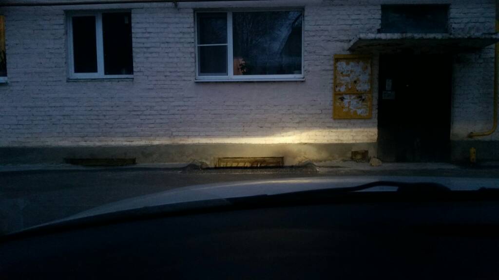

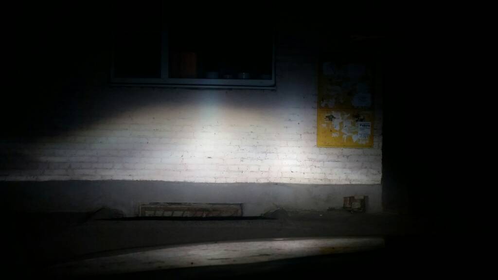

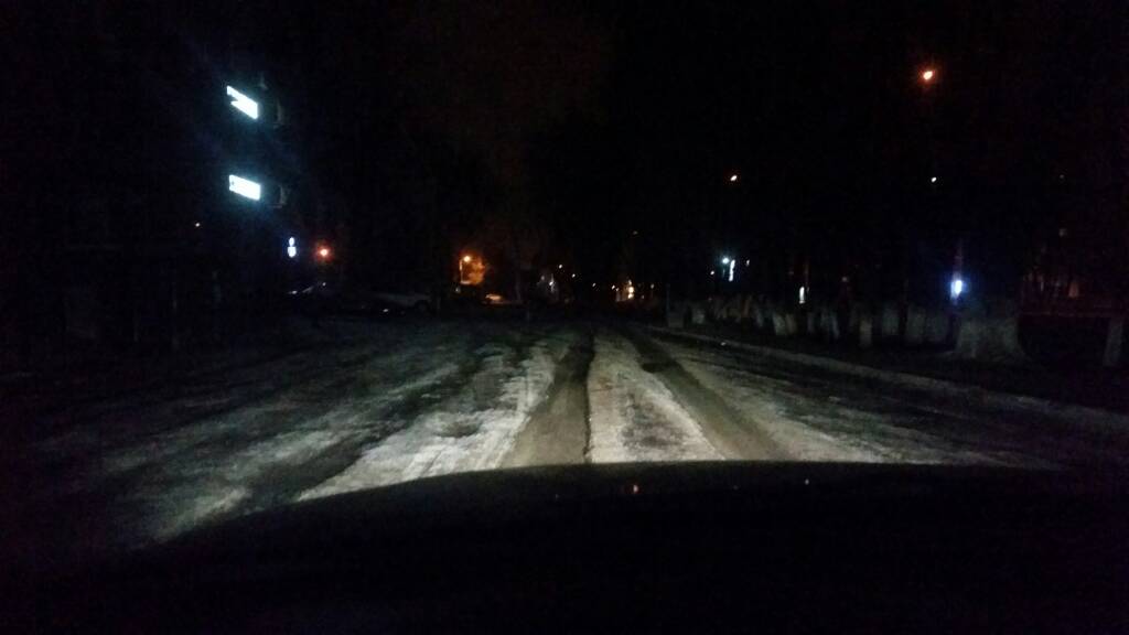

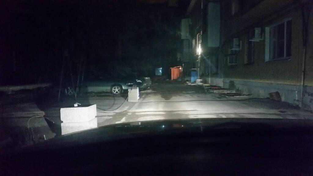

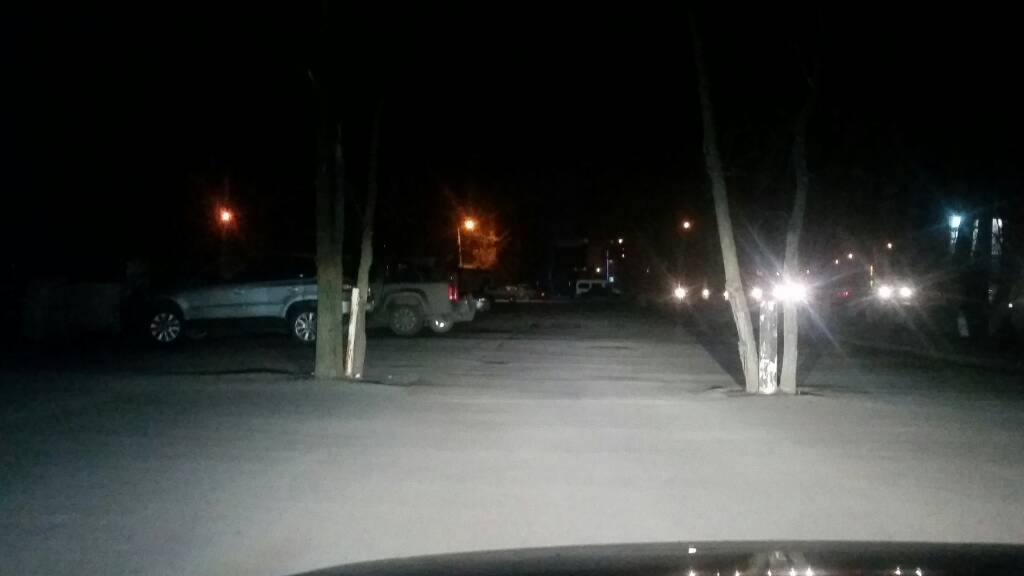

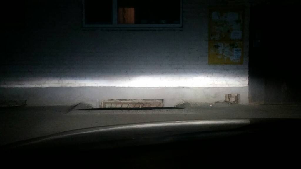

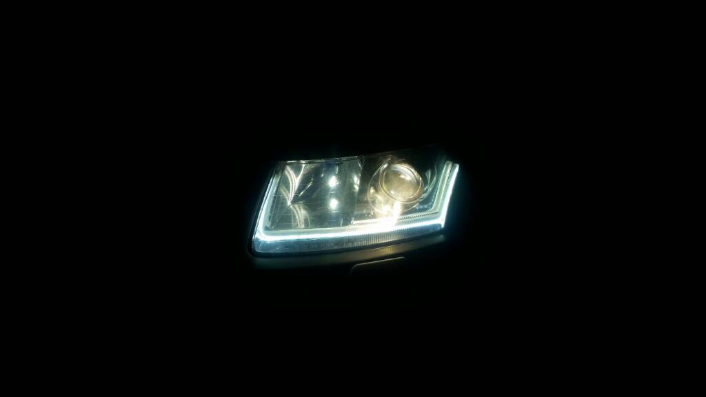

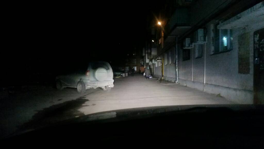

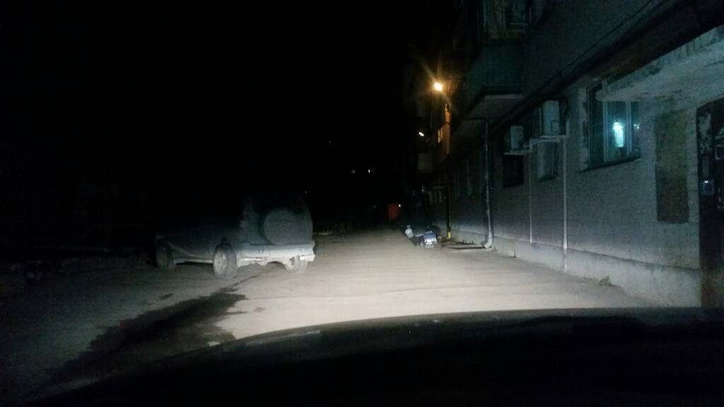

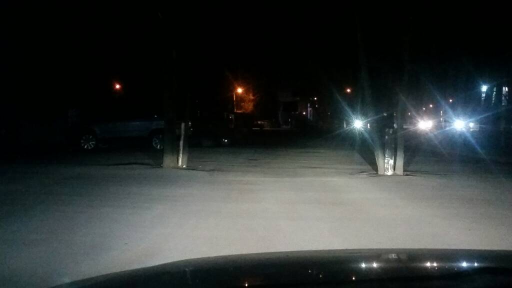

    Свёл по стене границы СТГ дальнего галлогена и дальнего ксенона, выравнил по горизонтали линзы. Ещё давно хотел себе повороты в стиле "audi-lexus" бегущие огни ,вместе с дхо одновременно. Вклеял их в хромированные вставки стекла фар и на этом заклеял фары. Поставил и оболдел от света... В два раза точно лучше от депо с 2,5" линзами, а дальний во все 5 раз больше!
    Очень нравится ровная заливка светом,без перьев. Нет четкой стг ближнего за счёт "рефленых" линз. Все это заслуги hella-3
    В общем если ставить линзы 3" ,то советую розыскать именно оригинальную хеллу 3 ,а не китайскую копию 3R. Хотя и копия будет вполне светить ,но с четкой стг и перьями света.
    Последние три фото "до"
    Отправлено с моего SM-G900F через Tapatalk

    По своей скажу,что по сути,дальний галлоген можно вообще вытащить, если сравнивать их отдельно- галлоген дальний и дальний ксенон, то галлоген просто меркнет раза в 4 от ксенона. Пока я не менял лампы галлогена, остались старые, с синевой с цветом около 6000К , так вот на фото даже его по стене не особо видно, только верхние "перья" от него. А центры дальних пучков сведены в свою точку в каждой фаре
    К стати,забыл добавить,что фото с новым светом, мне пришлось затемнить,так как фото чересчур яркие получались и камера телефона начинала передавать более белее оттенки ксенона. У меня 4350К ксенон (osram night breaker)
