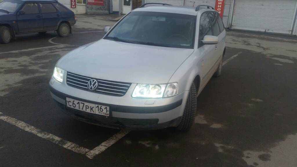

    Проще депо тогда под ближний ксенон купить. Я себе внедрил би-ксенон 3" hella-3 от Туарега, предварительно восстановив отражатели вакуумным напылением. Расточка производилась не сильно большая.нижние крепления на левой фаре и верхние крепления на правой пришлось до середины сточить ,что бы линза стала. Крепления я покупал на Али экспресс ,планки с прорезями и болтами с гайками. Закрепил линзы, свёл стг галлогена и ксенона и свет стал просто бомба... Особенно дальний...
    И для красоты,внедрил внутри фар ленты дхо, с повортниками как на" ауди-лексус" бегущие огни. В общем оч классно получилось.
