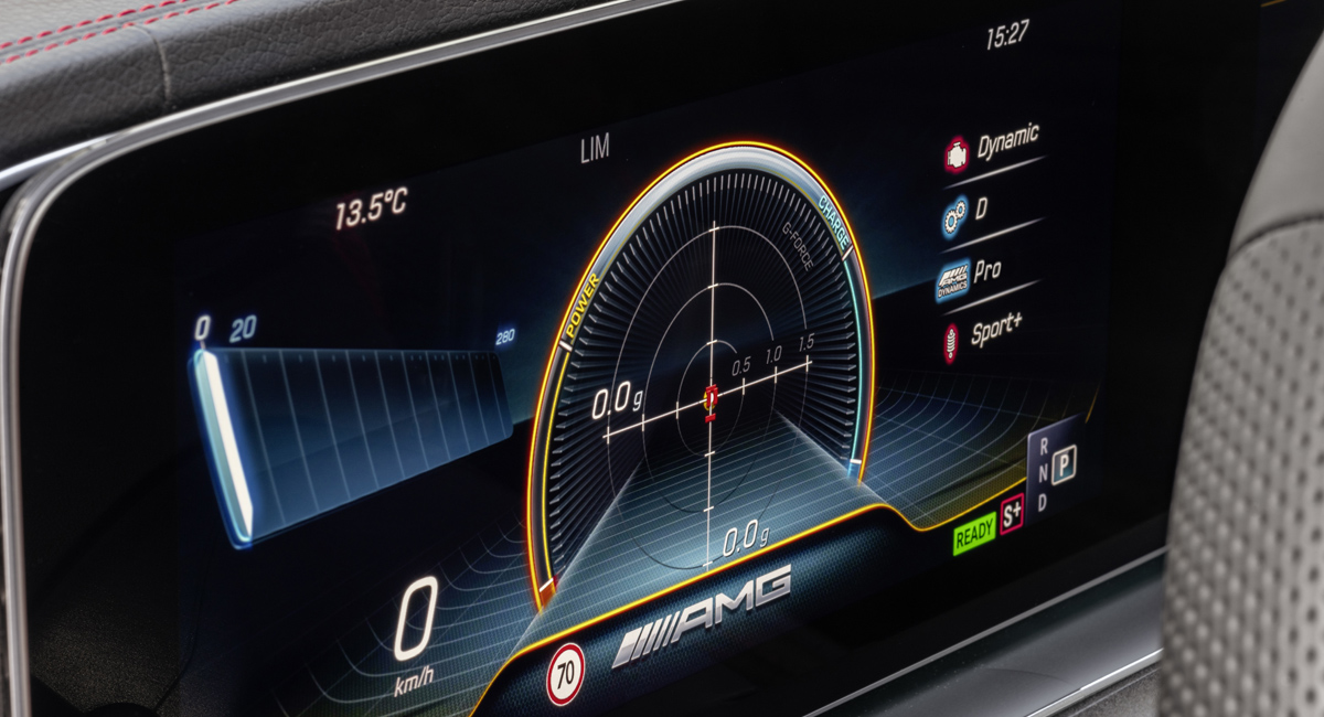

Снаружи «пятьдесят третий» отличается фирменной AMG-решеткой радиатора с вертикальными прутьями, а также иными бамперами и колесами диаметром от 20 до 22 дюймов. В салоне — руль с усеченным ободом и нулевой меткой, новая графика виртуальных приборов, а в медиасистему MBUX добавлены функции бортовой телеметрии AMG Track Pace.
