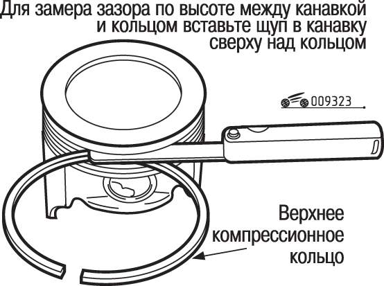

    Святослав48, сними с поршня кольца отломи кусочек от первого компрессионного и второго, потыкай им в канавку возле места оплавления и погляди щупом зазор в посадке, так поймешь разбита посадка или нет... если там 12 соток и более будет то причина может быть и в антифризе который намял посадку, ослабив тем самым давление на кольцо, что в итоге привело к неуплотненной перекладке

    работа колец
    Название: Скриншот 21-02-2019 230642.jpg
    ну эльза как всегда дает допуск на все случаи жизни, больше 12-ти точно будет масло жрать, проверено
    слушай ну я те прям щас могу сказать что они там болтаются как яйца в штанах.... там больше этого допуска

    ну ты сделай замер, тогда свалим на то , что жидкость сжимается крайне плохо, и это она сделала поршню плохо, потом он держался изо всех сил но всему есть придел...
    иначе придется пинать на расточку... так как тефлон на юбках еще целка а поршень прогарел...

    слушай ну а как так то... нутромер показал максимальной отклонение от теплового зазора поршня 0,02 и то не факт.... мерилось вдоль и поперек гильзы относительно ремня грм.... что за порно то...
