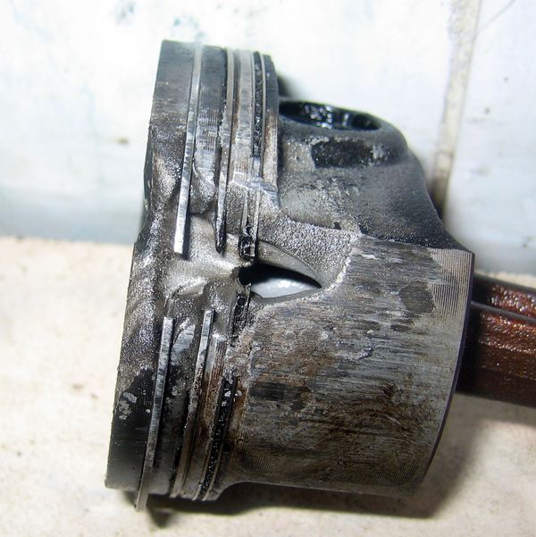

    Короче поршень прогарает как на фото только в одном случае, - это локальный прорыв газов в картер , каждый рабочий ход часть заряда с большой скоростью устремляется в картер в одном месте, происходит это в момент перекладки поршня в вмт, если процесс пошел то плавит не только поршень, даже кольца стекают в поддон... работает как ацетиленовый резак который включается в вмт на мгновение каждый рабочий ход поршня... именно в этом месте при перекладке образовывалась "щель" в картер...
    ладно, теория тебя не интересует,
    низ надо? в номинале требует расточки , всборе с коленом поршнями и шатунами...
    делал замеры вдоль и поперек положения гильзы относительно ГРМ. максимальное отклонение 0,02 от номинального размера. все равно гильзу под замену. а насчет резака согласен. кусок поршня просто приварился к гильзе в ВМТ.... завтра скину мотор посмотрю как шейки себя ощущают и коренные.... если все гуд в понедельник отвезу пусть отгильзуют и коленвал проверял на биение с шатуном...
    кольца как ни странно целы.... все три .... просто нет куска поршня)
    получается не хватает куска до первого кольца компрессионного. на фото если приблизить видно)

    noxeone, на фото последствия локальной потери герметичности при перекладке поршня в вмт... понять и простить (с)

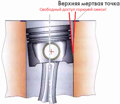

    я так не понимаю. Мне просто по-русски и на пальцах.
    При не уплотненной перекладке образуется конусная "щель" между поршнем и цилиндром...
    Что и приводит к:

    Что и приводит к:
    Наглядно и красочно И понятно
    Все понятно!
    Ну получается, что это в случае износа поршневой? Других причин не вижу. Разве что неверная установка, кривые руки мастеров...

    во у меня прям именно такой поршень)))как на фото)
