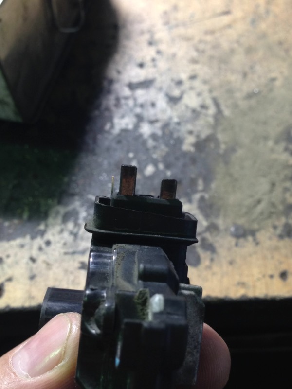

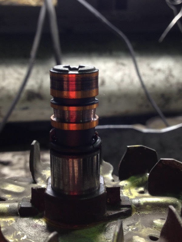

    Цитата Сообщение от ChEkist Посмотреть сообщение
    Ресурс щеточного узла
    В октябре 2016 года, заменил генератор. Подумалось, что за пробег в 280 т. км., внутри генератора должно было что-то износиться.
    Вот фото внутренностей:

    Хороший остаток щеток для 280 тык - 8 мм визуально ( допуск вроде 5 мм)! Я заметил - наружное кольцо всегда больше изнашивается - видимо больше пыли/продуктов износа (абразива).
    Не всегда
    Пробег 350 тыс(по приборке)из них 150 я накатал
    Зарядку давал ещё исправно.
    Залез туда по причине шумящих подшипников.Заодно токосъёмники поменял и реле напряжения.
    Думаю тыс на 200 должно хватить.
