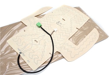

    Ремонтом спиралей/термисторов заниматься желания нет, как минимум ввиду ненадежности соединений и пожаробезопасности. Размышляю на тему установки мата из комплекта дооснащения, он цельный на всю сидушку, в отличие от штатного, у последнего три отдельных сегмента - две боковинки и центральная часть.
    Выглядит мат вот так
    Его номер 1j0963555K
    Вот список деталей из штатного комплекта дооснащения:

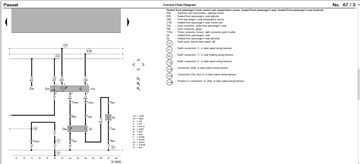

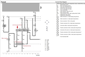

    Ссылки из ELSA на схему подогрева сидений ниже, единственное не готов сказать правильно ли подобрал, т.к подбирал по общим признакам а не по VIN
    Быть может кто-то сталкивался, есть грабли? Есть кто-либо среди Вас, кто измерял суммарное сопротивление цепи спиралей нагрева подушки сидения в варианте с велюром? а так же сопротивление спирали спинки отдельно?
    Неплохо было бы так же узнать заводские значения сопротивления, в варианте исполнения с нагревательными элементами уложенных змейкой, с нераздельной зоной обогрева подушки сидения, нагревательный мат которых я предполагаю использовать в качестве замены.
    К сожалению у себя измерить не имею возможности, т.к они в обрыве. Благодарность всем откликнувшимся.

    я себе ставил.и заставил работать с родными крутилками без всяких танцев.маты подключил в паралель.вместо родного терморезистора воткнул(B57164-K 103-J, 10 кОм, 5%, NTC термистор)вторую зиму все работает на отлично.

    slon-br, фото отчета нет.брал простой комплект Емеля УК 2 вроде.в матах делал прорези под пистоны застежки..там интуитивно понятно как мат положить на поролон.термистор на проводах вставлял в нижний мат сбоку,где общая нить идет.рядом с нагревательной чаще отключается если крутилка на двойке или тройке.провода вытаскивал к фишке боковой подушки.по салону протаскивал вдоль тоннеля и к крутилкам.крутилки заказывал на али рубля за 2 обе.колодки оригинал.контакты типа "Лира"сейчас во всех магазах продаются.схема подключения где то есть.делал по схеме,единственное маты подключил в паралель.как емеля и подключается.сиденья велюр,сверху чехлы типа экокожи.на единице за пять минут тепло чувствуется при -10.
