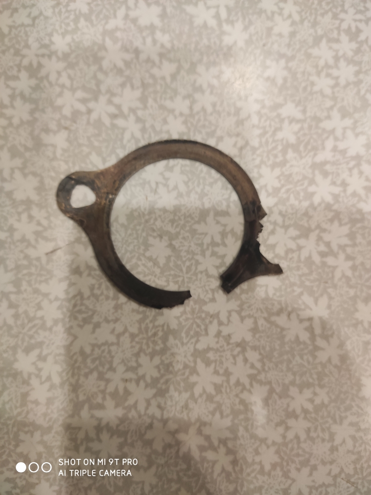

    Зы. У меня по-ходу турбина привет передала... Визжит как бешаная, но едет как обычно.
    Дело было не в бабине. Оказалось прогорела прокладка под заглушкой ЕГР на выпускном. Визжала как ТУ144.
    Опять-таки сам виноват, когда егр удалял, оставил старую прокладку.
    Das Uaz

    Вот моя виновница. А я уже чуть турбину не сдёрнул.

    Powar, ты на улице что ли такими исследованиями развлекаешься?

    Отправлено: 594
    Влад (Псарь), Ну да, гаража нетути. Да и делов-то там, турбину скинуть, на час максимум. Это же CASA, а не BKS.
