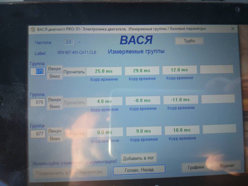

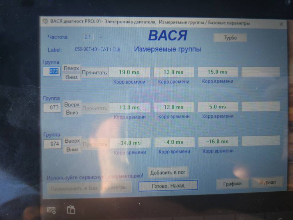

    Цитата Сообщение от Жека регион 66 Посмотреть сообщение
    Глянь 72-77 после чипа, что показывать будут?
    Чуть попозже. Ща с сидухами разберусь, потом гляну

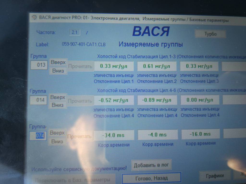

    Это на холодную

    Powar, какие форсы ремонтил? и ощутил ли хоть какую нибудь разницу после ремонта?, думаю что нет, но все равно интересно
  7. #447
    12.04.2009
    Москва, Люблино
    11,247
    Получено: 2,216
    Отправлено: 594
    4,5,6. Были за -70
    Разницы по тяге никакой. А вот дымить на холостых перестала. До этого дымила как Икарус.
