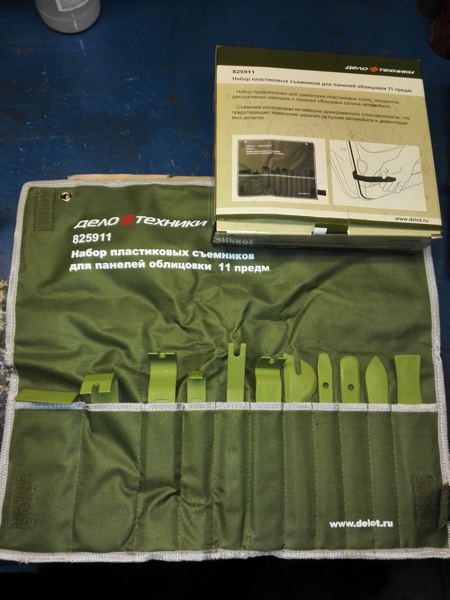

    Подскажите пожалуйста, как снять эту рамку?
    Снимается она частями или полностью? Только рамка или в комплекте с решёткой?
    По разному пытался её выковырять, но боюсь сломать - поэтому ковырял слегонца.
    Дребезжит, зараза, при определённой температуре.

    снимается скорей всего полностью. для этого тебе надо инструмент. у меня такой

    Такие клипсы сейчас практически везде используются.
