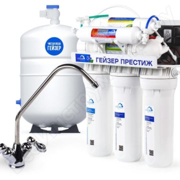

    Пользуемся таким для питьевой воды, но не гейзер и с насосом.
    Кстати, очень мягкая вода вредная, вымывает кальций, а немного жесткая наоборот даже полезная.
    Так недавно вещали из телека.
  20. #40
    Кэт, как на вкус - с минирализацией и без (чай-кофе?)
