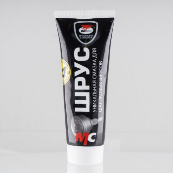

    шарнир любой ходит пока пыльник не подведет, и смазка, так что ставим любое Г с нормальной смазкой и он будет ходить пока пыльник не порвется, смазку из комплекта лучше сразу выбросить и не вспоминать о ней никогда
    любая отечественная смазка ШРУС лучше на порядок той что идет в комплекте, ибо она дешевле самой упаковки
    Зы у меня тоже патрон на обоих полуосях снаружи смазка там такая
    никаких проблем, при трешинах в пыльнике меняю сразу шрус, ибо возится с его промывкой дело не благодарное, проше сбить над помойкой и не пачкать руки
    Это точно. Проблема китайских шрусов это пыльники, точнее резина.
