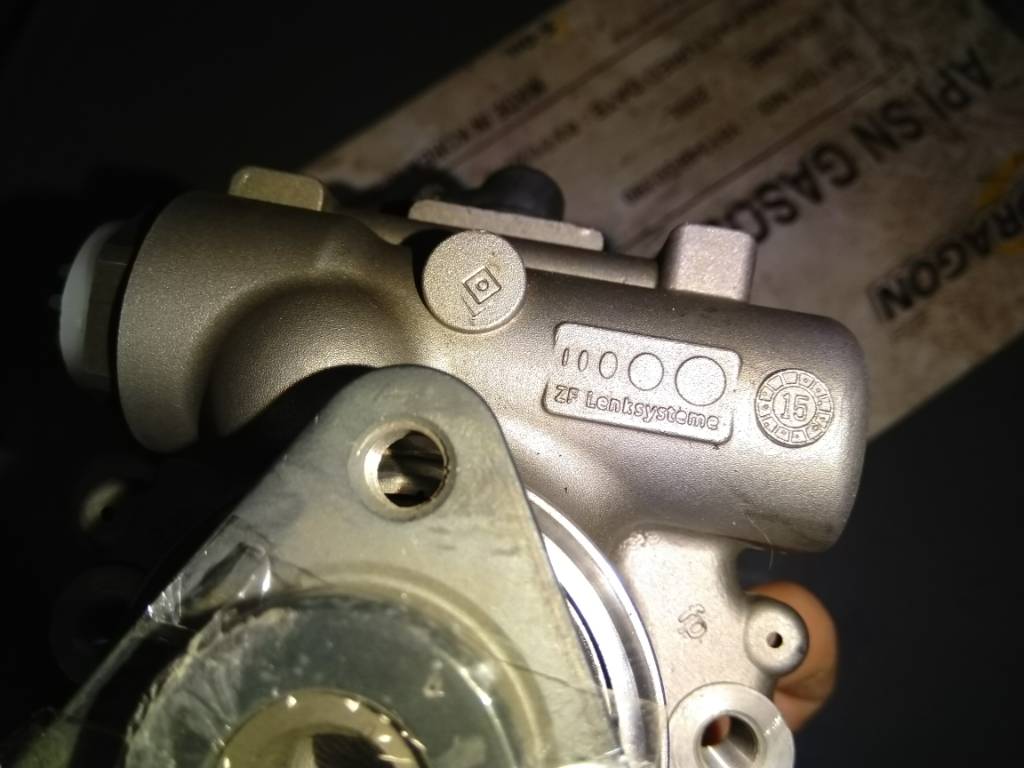

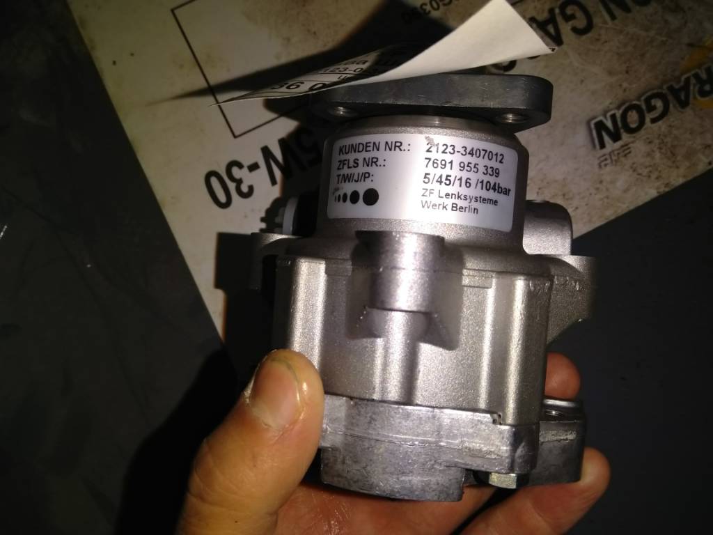

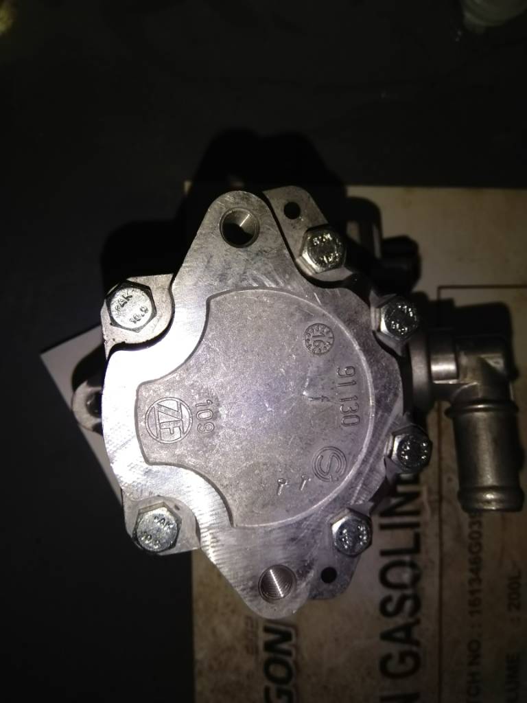

    Приветствую всех.Проблема такая: у меня засвистел ГУР. Посоветовавшись с механиком решили заменить. Копаясь в поисках альтернативы узнал что на наши авто подходить насос ГУР от нивы шевроле или же LADA 2110/2170 и ездят люди не зная проблем. Узнал что надо покупать в оригинальной коробке от ООО "Рулевые Системы". Короче нашел я эту запчасть на авторынке, продавец уверял что оригинал, благо была упаковка от ООО "Рулевые Системы" (можете в интернете найти) и я купил, и предупредил если что я его сдам обратно. Чтобы удостовериться в подлинности насоcа написал письмо в ООО "Рулевые системы" по адресу info@steering-components.ru. Они ответили следующее: Данный насос не оригинальный, а относится к китайскому контрафакту. Обратите внимание на этикетке указана дата выпуска 2012 года, а на задней крышке, отлитой из алюминия стоит 16 год. И еще довольно много не соответствий, которые не знающий человек не может определить. А вот сам насос ГУР Название: IMG_20181120_190706.jpg

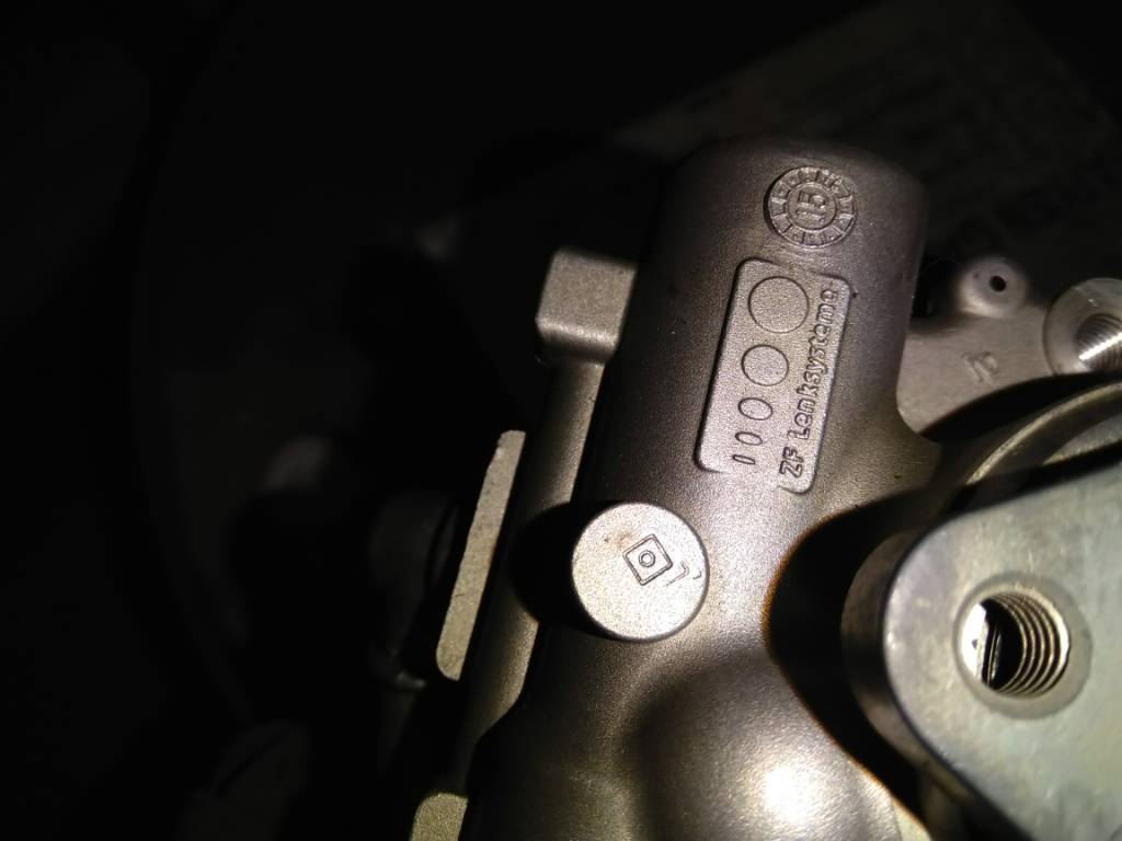

    Вот как выглядит оригинал, только что нашел у официального дилера Chevrolet Niva в нашем городе. Ну и цена у них 36000 теңге.

    Чет разницы не увидел
    Кроме логотипа. Буква "F" разная.
    Там кроме буквы "F" есть еще другие штампы что ли и у оригинала дата выпуска на наклейке и на задней крышке совпадают.
    Не вижу на наклейке вообще На оригинале на одной крышке 15 год, на задней крышке 16 год Запутано все как то..

    Тяжко без запятых читать.
    Получается везде Китай
    Смотрите внимательно. На первых фотографиях на самой наклейке есть обозначения T/W/J/P, T-День 2/W-неделя 41/J-год 12 (2012 г.)/P-давление 104бар. На задней части насоса есть цифра 16 это значит 2016. И потом сравните номера оригинального насоса.
    А почему со стороны шкива выбит 15 год?
    Официальный представитель ООО "Рулевые компоненты" сообщил что 2-й вариант оригинал.
    Это ты уже выше писал. Но почему разные года на одном насосе.. Наверное одну крышку выпускали в 15 году, другую в 16
