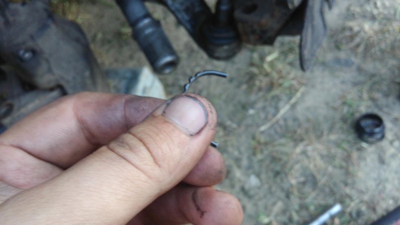

    Может при установке закусывает стопорное кольцо. Когда забивают шрус на вал, лучше пальцами поправить (сжать) колечко, тогда шрус зайдет сам, без молотка.
    Вот как после перекоса выглядит стопорное кольцо в середине шруса.
    Привет Саня. Вот тут ты дело говоришь. Да это может быть.
    Ну парень наверное и говорит что хруст начинается на этих цифрах. А не то что шрус вылетает.

    Привет, Виталя. Как там Германия? В том то и дело, что часть колечка попадает в саму обойму шруса и стираеться в порошок и шрус так долго не проходит. Это теория, но можно шрус снять, и посмотреть в каком состоянии колечко. Случай конечно редкий но имеет место быть
