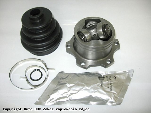

    А лучше по делу , какой все таки внутренний трипод или привод искать , чтобы опять не нарваться на вибрационный ? Оригинал очень дорого , брать не буду. Или рассматривать БУ ?
    ПАССАТ B5+ 2002 1.8T АКПП AWM Американец Газ
  10. #30
    28.03.2014
    18,238
    Получено: 2,148
    Отправлено: 89
    Цитата Сообщение от Topor157 Посмотреть сообщение
    расстояние от тарелки пружины до болта крепления аммо в несущий рычаг,
    на аммо ппд больше на 2 см, и пружина чуть жестче , от 2,8 ат сильно жестче
    тут дело хозяйское, триподы отдельно есть в продаже, на б5-х они все одинаковые, не зависит от типа мотора и кп, если стоит трипод то подходит везде
    Вот номер PCV5006A, да и на ауди древние тоже встает как домой, даже на а8 d2
    только в оригинале ролики выглядят так
    а купишь ты это
    разницу видишь?

    Вот номер PCV5006A,
    А по качеству как?
    Skoda Superb 2002, AWT, 1.8T, МКПП EZG (http://vin-online.ru/fullinfo/TMBCL23U039028833) & Skoda Superb 2013, CCZA, 2.0, PQA (TMBAH93T0ED300094) https://passatworld.ru/showthread.php/239686-Katalogi-proizvoditelej-i-poleznye-ssylki

    разницу видишь?
    НУ что задней крышки нет и стопор один ? и еще визуально ролики как шире
    крышка уже установлена же . Короче хз.
    Так вот у меня же зеккерт и был же.
    И пазы еще вроде как там пряимые ,а в китайцах с радиусом

    Topor157, ролик вокруг пальца на оригинале не только крутится но и поворачивается, ибо посадка внутреней обоймы на шар, в китайцах внутренняя обойма подшипника есть палец, это снижает вибрационные нагрузки но не убирает их совсем... , эконом вариант так сказать... ездить можно и вибрация гораздо ниже чем с неисправным, и от смазки многое зависит, в комплекте шарнира за 2000р будет нечто чуть хуже отечественного литола, ибо продержаться пол года его задача, а дальше в пластилин превратиться и убить шарнир...
    Topor157, пообщайся с владельцами авто с 09g, там вибрация друг и товарищь, там люди намучавшись с китаем приходят к оригиналу снова, хотя там есть вменяемые трипойды Meyle которые с нормальной смазкой ходят по 50-100 тык ... на б5 предложений у них нет, хотя онлайн каталог выдает номер
    100 498 0227

    Вот этот номер детали , в existe бьется .ОН подойдет мне или хз ?
  15. #35
    28.03.2014
    18,238
    Получено: 2,148
    Отправлено: 89
    Подойдет, но за то что он правильной конструкции поручится не могу
