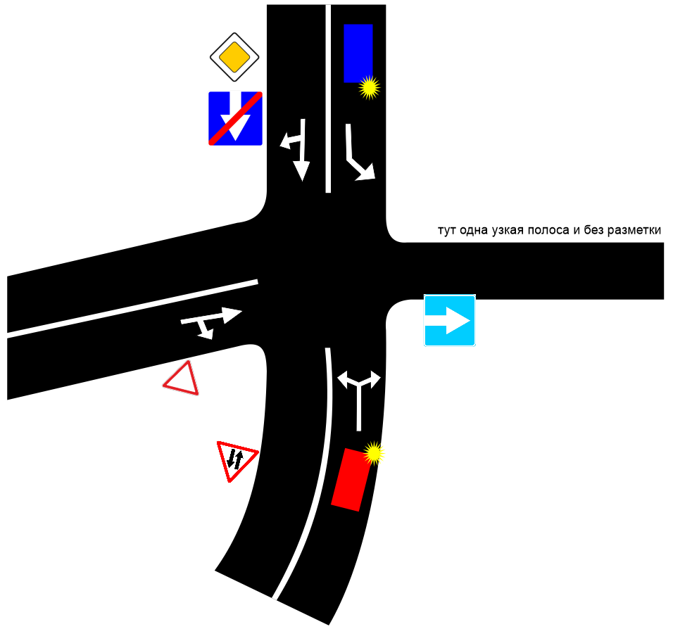

    кто кому уступает?
    сначала красный едет, затем синий
  4. #2104
    Sten, а в чем проблема? Первым проедет тот, кто направо поворачивает.
    Неясно, в чем затруднение.

  7. #2107
    нате вам задачку поинтереснее. Это реальный перекресток в Москве. В каком порядке проедут синий и красный автомобиль, кто кому уступает?
    судя по знаку 2.1, водитель синего авто, не должен уступать никому. но тут ошибка установки этого знака, нет вектора приоритета или Саша не все знаки перенёс на картинку.
  8. #2108
    42,830
    Sten, тот кто начнёт поворачивать влево, получает помеху справа.
    Это уже потом, согласен. А до начала маневрирования помехи справа ни у кого нет. Т.е. надо догадаться что когда ты повернешь у тебя появится помеха справа. Какаянить блонда за рулем, особенно которая путает право и лево, не сможет так далеко просчитать этот маневр
    потому что он будет пересекать траекторию второго.
    Это работает когда ты налево через встречку поворачиваешь, и встречке уступаешь, а тут встречки нету.
    Хотя, на ходу, наверное, он все же не вызывает затруднений.
    Да, там очень мало машин едет и интуитивно синие всегда уступают красным. Просто с точки зрения ПДД хотелось бы понять почему так.

    Все. Вот это место https://goo.gl/maps/q4FoFWnDWC2cBWqx9 с позиции синего авто, можно покрутиться и все рассмотреть. Снимок новый, сейчас там все так и есть.

    знаки приоритета решают. тут нет помех, джентльменов и прочих.... кстати, на дороге с раздвоением(где красный авто), должен стоять знак КОНЕЦ ГЛАВНОЙ ДОРОГИ....
  10. #2110
    у него сменяется один на другой, была главная односторонняя стала главная двусторонняя и тем самым можно расценивать как завершение отдностороннего движения и рассматривать перекресток уже как встречу двухсторонних движений, тоесть, красный авто может поворачивать как на право, так и пересекая встречное движение на лево
    у встречного так же, знак указывает на прекращени двухстороннего движения...
    так как нет знака, указывающего, что главная поворачивает, а остальные второстепенные, то обязательств у красной уступать синей нет
    следовательно, синяя пересекает встречное(как Магнум выше и написал, какой тип движение и приоритетов) и тем самым обязана уступить красной
    но тоже не понимаю, почему вопросы? очевидно же все
    причем знаки не загорожены, все отчетливо видно, все очевидно
    Водитель синего авто должен руководствоваться знаком 2.1. В данном случае он уступает.
    Для водителя красного это перекресток равнозначнвх дорог и в данном случае он имеет приоритет

    Так знак главной дороги стоит перед перекрёстком. Зачем он если нет перекрёстков? Следовательно, он определяет преимущества проезда этого перекрёстка. Знак «Главная дорога» предоставляет приоритет проезда ТС через перекресток. Распространяет свое действие на весь перекресток, не зависимо от количества пересечений на нем.
  13. #2113
    38,788
    Так знак главной дороги стоит перед перекрёстком. Зачем он если нет перекрёстков? .
    Есть перекрёсток .
    В данном соучае он нужен для определения приоритетности движения по оси y вниз.
  14. #2114
    Как об этом узнать тому, кто поворачивает на односторонку?
    Ведь у него из знаков - только ничего.
    Зачем ему это знать?
    Он руковдстауется перекрёстком равнозначных дорог, имеет преимущество.
    Синий руководствуется помехой справа, потому как главная дорога идет только по оси У

    А почему? Тут вроде не нужно через встречку налево поворачивать (и уступить тем кто едет прямо и маневр не совершает) и помехи справа нет и оба совершают маневр. Я понимаю что первый проедет красный, и сам так езжу, но не до конца понимаю согласно каким пунктам ПДД
    у синего главная дорога жи...красный уступает по знакам, не?
    этого не понял у нас таких знаков нет
    каково? в Сочи видал такое
  18. #2118
    38,788
    Знаков главная дорога нет?)
  19. #2119
    Получено: 14,830
    чтобы главная дорога только на часть полосы распространялась
    или я не так понял схему?
  20. #2120
    38,788
    Главная дорога распространяется на направление прямо. Синий прямо едет?
