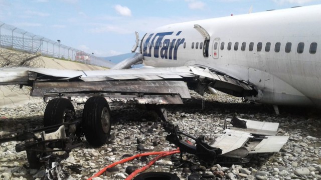

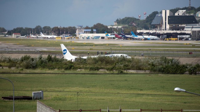

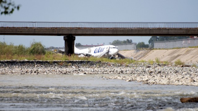

    Стали известны новые детали расследования авиаинцидента в Адлере, где самолёт компании UTair совершил жёсткую посадку.
    Авиационные эксперты и следователи подвели первые итоги расследования недавнего инцидента с самолётом Boeing-737 компании UTair в Сочи. Как выяснилось, виновником аварии, в которой чуть не погибло почти 170 человек, стал пресловутый человеческий фактор: несмотря на сложные погодные условия, экипаж игнорировал предупреждения бортовой сигнализации и начал посадку в 1300 метрах от начала взлётно-посадочной полосы (ВПП). Не успев оттормозиться и погасить скорость, самолёт выкатился на 140 метров за пределы ВПП, пробил ограждение, скатился в реку и загорелся.
    Авиационные эксперты восстановили полную картину инцидента в Сочи. Итак, сам Boeing-737 был изготовлен в США в ноябре 2002 года, принадлежит ирландской компании SB Leasing Ireland и находился у UTair в лизинге. Командир экипажа — 50-летний Алексей Шнырев. У него общий налёт — более 14 тыс. часов. Второй пилот — 53-летний Сергей Иванов. Налёт — более 12 тыс. часов.
    Как теперь уже известно, в аэропорту Адлера с шести часов вечера 31 августа сначала ввели штормовое предупреждение № 2, а затем № 4 на грозу. По докладу аэродромной службы, на взлётно-посадочной полосе (ВПП) индекс сцепления составлял 0,5, слой воды толщиной 3 мм, степень покрытия водой — 51–100%. Такие параметры говорят о сложнейших условиях для посадки.
    Погода в Сочи заставила другие самолёты, кружившие в ожидании посадки над Адлером, уйти на запасные аэродромы, чтобы не рисковать. Согласно таблице, предоставленной международной организацией Aviation Safety Network, сразу три борта — аэрофлотовский "Суперджет", B737 компании Airbaltic и ещё один 737-й Turkish Airlines — развернулись и полетели в Краснодар, а турецкий борт и вовсе вернулся в Стамбул.
    Однако это не остановило экипаж ютэйровского "боинга". Он дважды пытался зайти на посадку — сначала на полосу 02, а затем на полосу 06. Авиационные эксперты выяснили, что экипаж по какой-то причине не обратил внимание или просто проигнорировал срабатывание бортовой сигнализации, предупреждающей о сдвиге самолёта ветром, что осложняет контроль высоты при заходе на посадку.
    В итоге Boeing коснулся земли в 1300 метрах от начала взлётно-посадочной полосы.
    "При выполнении посадки в аэропорту Сочи в условиях ливневых осадков и при наличии сдвига ветра приземление ВС произошло на удалении ~1300 м от входного торца ВПП 06", — говорится в заключении экспертов, с которым ознакомился Лайф.
    Эксперты пояснили, что экипаж Utair "промазал" около километра мимо зоны приземления, поэтому самолёту попросту не хватило оставшихся размеров ВПП, чтобы успеть погасить скорость.
    — "Входной торец" — это начало взлётно-посадочной полосы. Его нужно проходить на высоте 7–15 метров от поверхности. [Тогда] касание бетонки [будет] на расстоянии 400–600 метров, — рассказал Лайфу заслуженный пилот РФ, бывший лётный директор "Внуковских авиалиний" Юрий Сытник.
    Лайнер на большой скорости выкатился за пределы ВПП на 140 метров, пробил ограждение, скатился в реку Мзымта и загорелся. Только по чистой случайности 164 пассажира и шесть членов экипажа остались живы. 18 человек получили различные ушибы, когда прыгали в воду с крыла лайнера с высоты трёх метров.
    Изучив записи бортовых самописцев, в том числе и технического, который фиксирует работу всех агрегатов лайнера в полёте, эксперты выяснили, что пилоты, уже после того как лайнер коснулся ВПП, также не смогли правильно применить реверс и затормозить. Именно поэтому самолёт в конце ВПП нёсся на большой скорости.
    — Пилоты, ранее летавшие на российской технике, привыкли к особенностям включения реверса, например, на "тушках", и даже спустя тысячи часов налёта продолжают действовать по давно выработавшейся привычке. То есть, если вы полжизни летали на "тушках", вы привыкли, что для нормального срабатывания реверса нужно выдерживать чуть большую скорость при посадке. У Boeing же реверс включается гораздо проще, там, наоборот, желательна как можно меньшая скорость, — говорит источник Лайфа в Минтрансе.
    Ещё одним фактором, повлиявшим на ситуацию, могла стать неверная скорость, которую экипаж выбрал перед посадкой. Согласно данным Flightradar, на высоте 15 метров перед касанием полосы скорость "боинга" составляла 179 узлов, или 331 км/ч. Это для мокрой полосы может оказаться слишком большой скоростью.
    Следователи и эксперты Минтранса видят причину аварии в человеческом факторе: Шнырев и Иванов переоценили своё мастерство.
