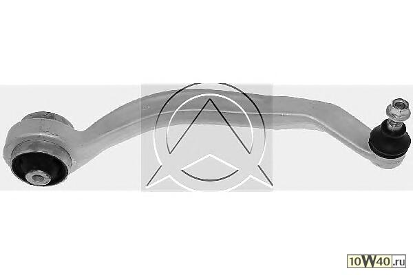

    Решил поменять комплектом рычаги. Взял такие: Moog vork5001, верхние встали отлично, нижние передние пришлось поменять на меьший конус, нижние задние в сервисе говорят с маленьким конусом (болтаются полтора милиметра в конусе опятьже...), в запчастях говорят, что вариантов для этих (нижних задних) рычагов не бывает. Стоят Феби 11351 (сфоткал номер), Moog номер этих рычагов 8E0407694Q. Вопрос : бывают эти рычаги с более большим конусом (примерно 1,9 посередине( сейчас на новых 1,75) или нет? Может поставить Moog и так и должно быть?

    Нет, не бывает. Может быть в кулаке есть втулка и при выпресовке рычагов Феби она вылезла вместе с конусом?
    тоже первое на втулку подумал

    Просто у новых про....н размер конуса, а потому что нечего всякое Г ставить.

    Так кривые рычаги через втулку стоят... И когда старый вынимаешь, втулка остается на рычаге намертво, последний раз срезал палец со старого рычага и выбивал.
    В кулаке отверстие то не конусное, а ровное цилиндрическое, конус во втулке.

    это проверили втулки наместе. Вот в сети накопал: SIDEM 37073 (110 / 8E0407694AG / 8E0407694AL) рычаг подвески | перед прав | AUDI A4 (8EC, 8ED) 2004/11-

    Размер конуса на оригинале 17мм, на Сидеме 15,4мм

    а нахрена ты их взял они же под дорестайл(до номера шасси: 3B-3-072 000)!?!?
    Нижний прямой отдельно:
    4D0407151P (так называемый толстый палец) - до номера шасси: 3B-3-072 000
    4B3407151K (так называемый тонкий палец) - с номера шасси: 3B-3-072 001
    и это единственное чем отличают комплекты для толстого и тонкого пальца.

    Что дорестал поняли уже, с нижним прямым рычагом разобрались - обменяли уже. Вопрос про второй нижний, палец надо толще, говорят небывает таких...

    Обменял на такие 4B3407151K (так называемый тонкий палец) - с номера шасси: 3B-3-072 001 - как Вы написали. Теперь проблема во втором нижнем рычаге у него конус болтается во втулке милиметра полтора. Выше выяснил, что оригинальные ВАГ размер конуса 17мм, а в неоригиналах бывает 15,4 мм (под одним номером детали 8E0407694AG). Вот не знаю на какой второй рычаг обменять.
    По SIDEM это я к примеру написал, с тем, что под одним номером 8E0407694AG рычаги с разной толщиной конуса....

    C5039LR это толстый палец.... тебе на авто 2004года нужен тонкий палец.
    ты форум тролишь или тебя продавцы тролят?

    Как толстый? Мне продавец клялся, что тонкий. Сегодня пойду забирать будем мерить и перезаказывать тогда конкретно по номеру, что Вы дали.
    Сейчас защел в базу их запчастей, Моговский рычаг был с
    Размер конуса [мм]: 24,5, а этот который я заказал Размер конуса [мм]:21

    HDE 835739 ставь его в общем, он точно с тонким и недорого

    с этим понятно будут возить пока правильный не привезут..., а со вторым нижним задним что делать? уверяют что с одной толщиной конуса они все..., а он болтается на полтора милиметра во втулке...

    ну или CA11002 , 935737 , AU-TC-0723 , 37374 , 1160500031/HD
    про него речь ? он болтается?
