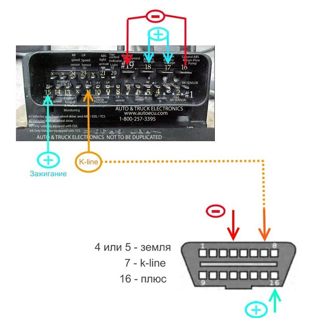

    kuzivanov, в таком случае снять электр. блок и на столе подключить блок, напрямую к ваг-кому. И шевелить те два толстых контакта. Схему дать? Плюс еще могут отойти золотые волоски возле тех толстых контактов.

    Интересно. Я чё то не догадался, что можно без машины блок проверить. Схема на всех блоках одинаковая?

    kuzivanov, да, все эти блоки читаются по к-линии.
    Также можно и приборку подключить, airbag, и т.д.
    И еще в момент ошибки, подключиться к машине и зайти в 01 блок двигателя. Если там есть ошибка сообщение о плохой дороге.
    18014 - Информ. о плохой дороге/заданный момент двигателя от блока ABS: сбой в эл. цепи
    P1606 - 35-00 - -
    то точно дело в самом блоке. но тогда не возможно будет подключиться к самому блоку абс.
