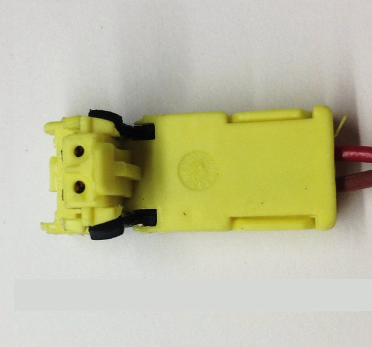

    Менял радиатор печки все прошло гладко но вот проблема остался одна фишка жёлтого цвета под пассажирской подушкой не могу найти куда она подключается. Как залить фото не знаю(
    Скорее всего как раз с подушки, они жёлтого цвета

    Так там такие разъёмы что не ошибёшься !
    Так посмотри на соседнем.

    Не перепутает это да Но я не могу найти куда она вставляется вообще
    [QUOTE=ra6fvh;5720049]Скорее всего как раз с подушки, они жёлтого цвета
    А сколько разъемов на подушке два или один я один маленький уже подключил

    С блока подушек не может быть?
    Сама подушка вроде через один разъём подключается.
    Посмотри, там фотки разъёма блока есть, не он? - https://passatworld.ru/showthread.ph...a-VW-Passat-B5
    Не , этот подключен тот который у меня он короткий и подключается где-то в пространстве бордачка там большая фишка

    romanleonov, а провода в ней толстые? Не вентилятор?
    два пина в ней провода толстые но на вентилятор фишка одета

    чувак я канешь не знаток и не мастер... но если толстый провод то он силовой) ты это.... когда разбирал прикуриватель куды дел? если говоришь что все подключил и одна в остатке то там в пепельнице прикуриватель) глянь туды)
    Да в том то и дело что на пепельницу воткнул он там белый а этот до туда просто не достал бы он короткий

    фишку сфоткай и выложи. люди хоть понимать будут о каком узле речь идет)

    romanleonov, ну приводы заслонок и датчик освещенности, больше там нет ни чего
    Посиди климат потыкай в разные режимы, потом ошибки посмотри

    Свет в бардочке горит?
    как выложить
    Этот провод он проложен в родные места и он максимум куда достает это или мотор печки или подушка либо ещё куда то только в этом районе

    У тебя какого года машина?
    В бардачке нет выключателя подушки безопасности пассажира?

    Да это походу он вечером в гараж пойду смотреть! Спасибо

    Желтых разъёмов там 3 все они от системы подушек,
    1: в саму подушку с торца вставляется (с стороны двери пассажира),
    2: из косы к проводу на подушку, штатное место снизу по середине подушки.
    3: разъём на отключение передней пассажирской подушки, он 8 или 10 контактный (размер ~30х20)
    Есть ещё 2 разъема но они уже на передней стойке, внизу где все подключения косы приборки с салонной.
    Ну а так фото даст 90% результат место его обитания, или можно написать номер самого корпуса здесь, а кто в теме пробъет по картинкам и скажет.
