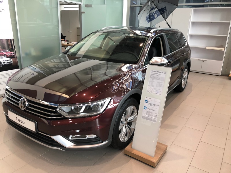

    поминая наш с тобой разговор годовалой давности и полученный экспириенс от ауди начинаю краем глаза коситься на
    но, пока чёт не вошло.
    да и комплектацию, как на моём текущем, собирать придётся под заказ.
