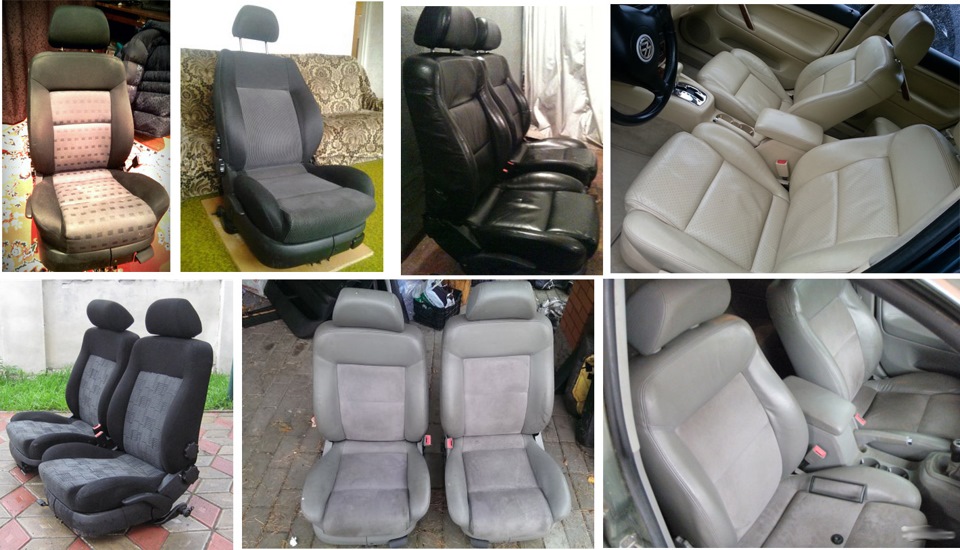

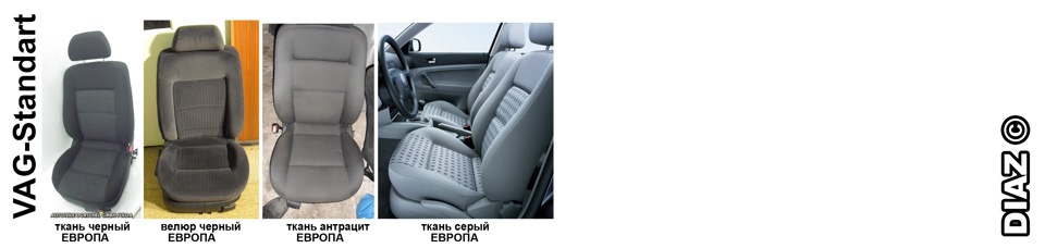

VAG-Basic — стандартные сидения, которые я так назвал, для большего удобства.
В основном они не имели поясничной регулировки и микролифта пассажирского сидения.

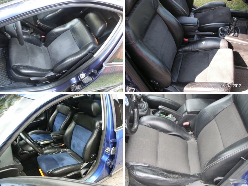

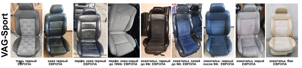

VAG-Sport — Сиденья с ярко выраженной боковой поддержкой.
Немцы все время вносили изменения в их дизайн.
До 98 г.в. в качестве наполнителя использовали пенополиуретан и что-то типа водорослей (не знаю как это назвать) за счет чего он был мягче, ручка микролифта была цельнолитая, а строчка боковых валиков шла вертикально.
В 1998 модельном году изменили конструкцию подогрева сидений, ручка микроливта стала полой и двусоставной, а всю "набивку" делалииз довольно жесткого пенополиуретана.
На рестайлинговых моделях после 2000 г. немного изменили форму боковых валиков и сделали сиденья более мягкими за счет более мягкого поролона.

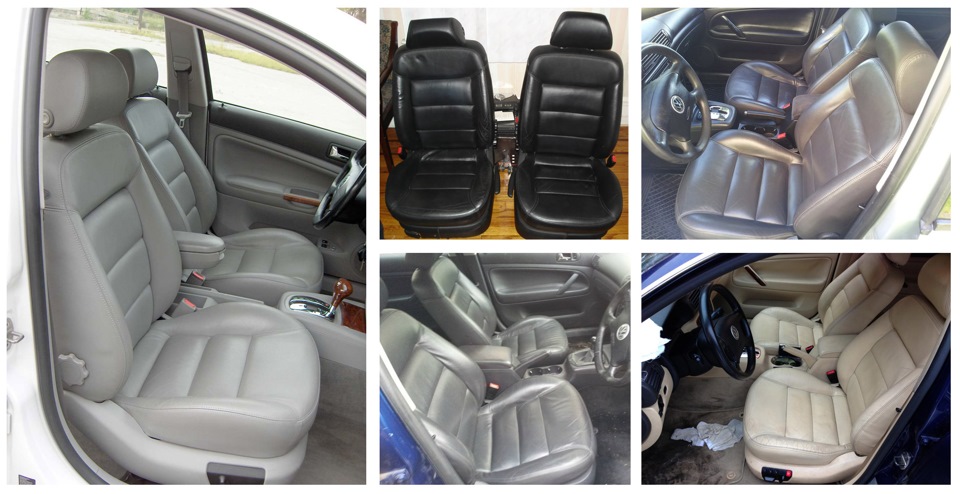

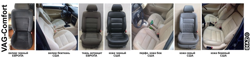

VAG-Comfort — имеет внутри дополнительные вставки из более мягкого поролона, для большего комфорта.
Детской болезнью этого салона стал подогрев, который почти в у всех перегорал и не редко загорался из-за перетирающихся проводов в структуре самого подогрева.
Вообще эта проблема была на всех видах сидений.
VAG-Comfort в кожаном исполнении в основном шел на Северо Американский рынок.
Даже W8 для Американского рынка, оснащались обычным кожаным салоном VAG-Comfort.

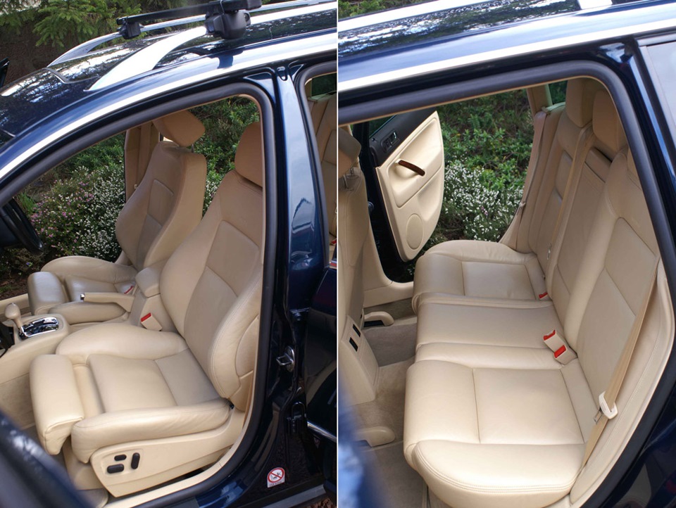

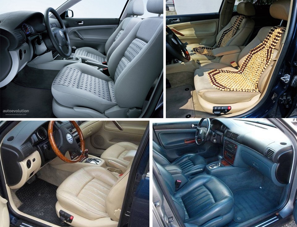

VAG-W8 — это по сути тот же VAG-Comfort, с измененной формой прострочки подушек, а вот задний диван отличался от стандартного, развитой боковой поддержкой, подогревом и не раскладывающейся конструкцией спинки.
Такой дизайн сидений применялся на Audi A6 (в максимальной комплектации), A8 D2 и VW Phaeton.
Сиденья невероятно комфортные.
Европейский W8.

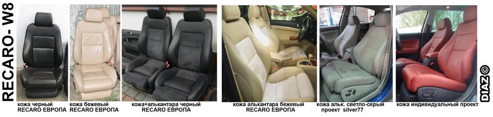

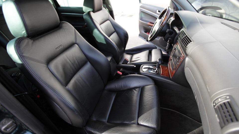

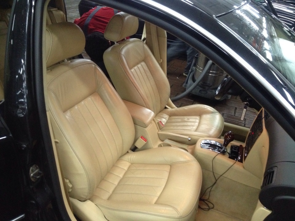

RECARO W8 — отдельно стоит отметить выполненные специально для этой модели сиденья от именитой немецкой компании.
Конструктивно они такие же как и сиденья на Audi S4, S6, RS4 RS6, Allroad.
Каркас и нижняя подушка идентичны, отличаются только наличием плечевой поддержки у Audi.
RECARO AUDI
А так как Passat W8 позиционировался как бизнес класс, то и всякая спортивная мишура ему была не нужна.
Вот они и сделали более строгий дизайн того же кресла.
Кстати в нем есть места под вентиляторы, так что при желании можно сделать вентиляцию.
RECARO W8
Салон RECARO W8
Верхний левый W8 с сидениями VAG-Sport и деревянным рулем от Китайского Passat Lingyu, верхний правый W8, а два нижних европейские W8
Верхний левый салон с сидениями VAG-Standart, верхний правый VAG-Sport c электро-регулировками и памятью, а два нижних европейские W8

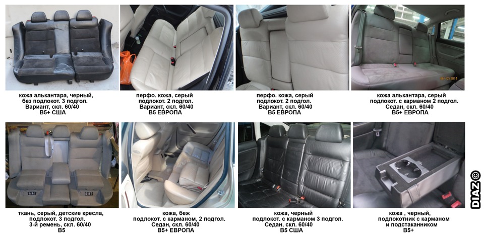

Задний диван тоже имеет множество вариаций.
12 видов исполнения заднего дивана:
Седан со складными спинками 60/40
Седан с не раскладывающимися спинками (4 motion)
Универсал со складными спинками 60/40 и откидной нижней подушкой.
Без заднего подлокотника.
С задним подлокотником
С задним подлокотником и подстаканниками внутри
С двумя задними подголовниками
С тремя задними подгововниками и 3-мя 3-х точечными ремнями.
Стандартной формы
W8

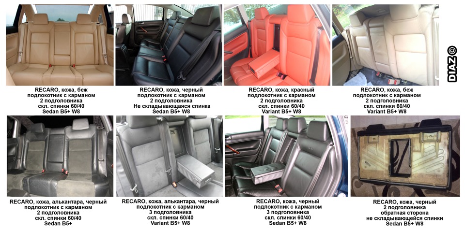

Задний диван RECARO

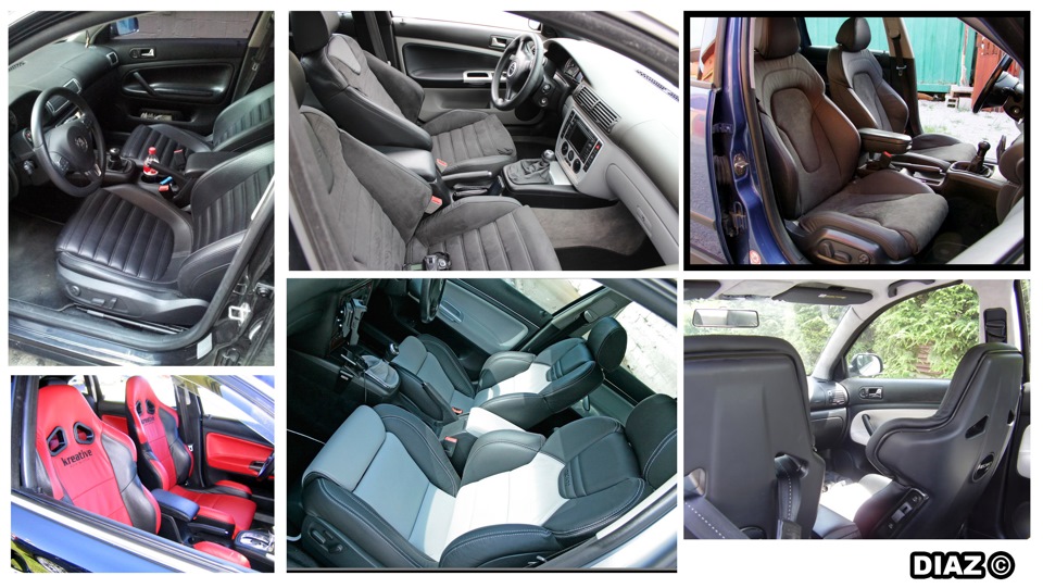

И напоследок тюнинг варианты
VW Passat B6, VW Passat CC, Audi S-line. Кетай-тюнинХ, Audi RECARO, RECARO A8.
