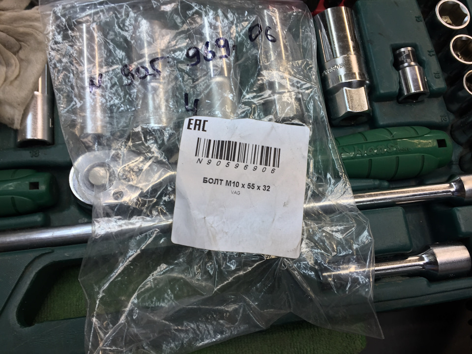

Заказано:
• подушка оригинальная 3C0199555N
• болты крепления к кузову N90596906

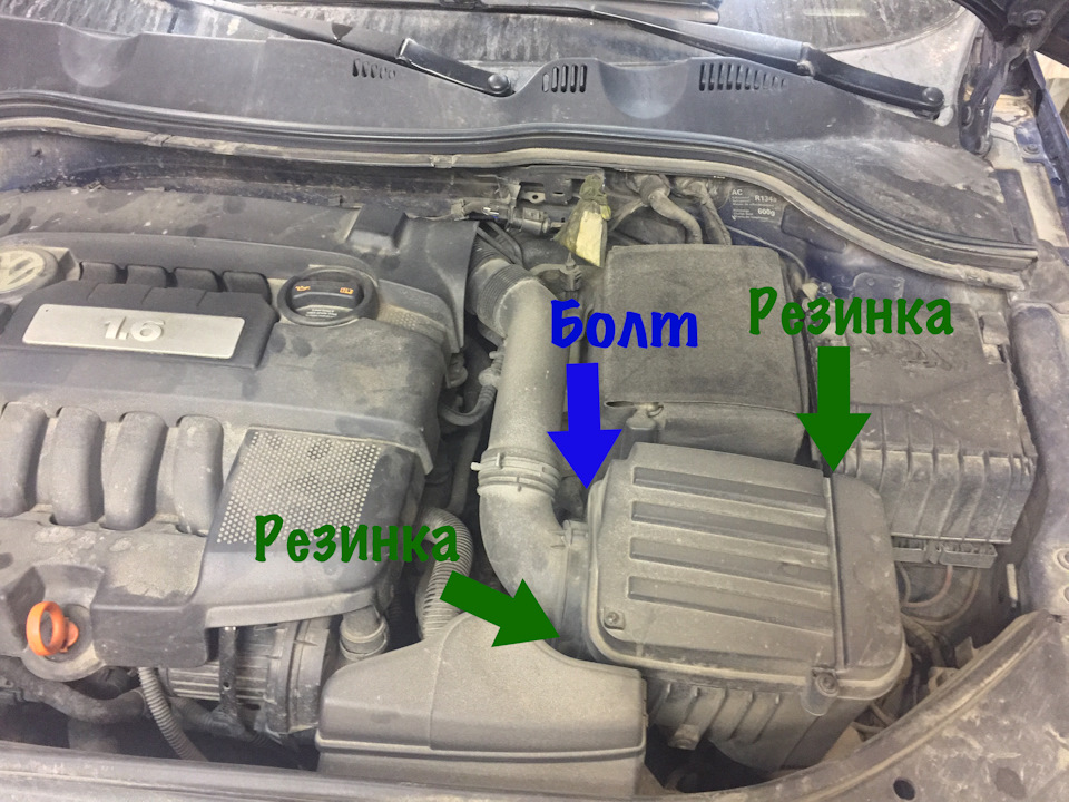

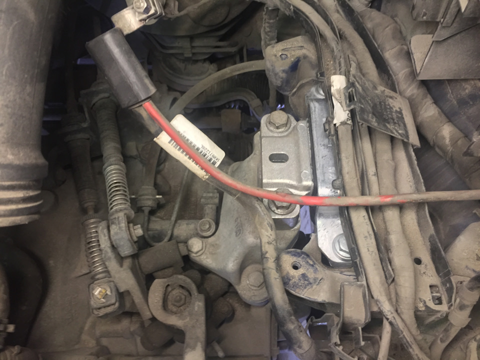

И так, для того что бы поменять подушку необходимо: снять воздушный фильтр, АКБ, площадку АКБ и для удобства открутить один провод от монтажного блока.
Для того что бы снять воздушный фильтр надо открутить болтик крепления короба фильтра, хомут впускного патрубка и аккуратно снять короб с фиксирующих резинок.
Затем снимаем АКБ и его площадку, для удобства снятия площадки, откручиваем провод от монтажного блока.
После того как все сняли перед нами открывается вид на подушку, который прикрыт всего лишь кабельтрассой, которую отщелкнув фиксаторы спокойно отводим в сторону и болты подушки готовы к откручиванию.
Затем лезем под авто, снимаем защиту и поддомкрачиваем коробку до того часть подушки не займет ровное горизонтальное положение. После этого откручиваем болты крепления к кпп их 2 штуки, а затем 4 болта крепления к кузову.

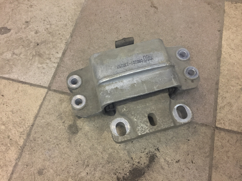

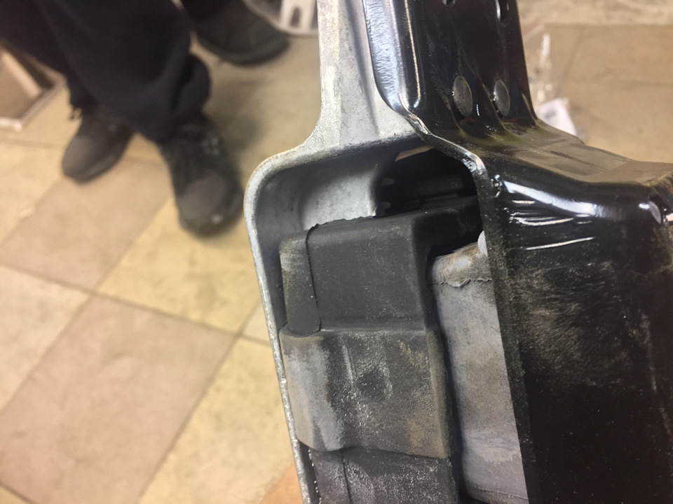

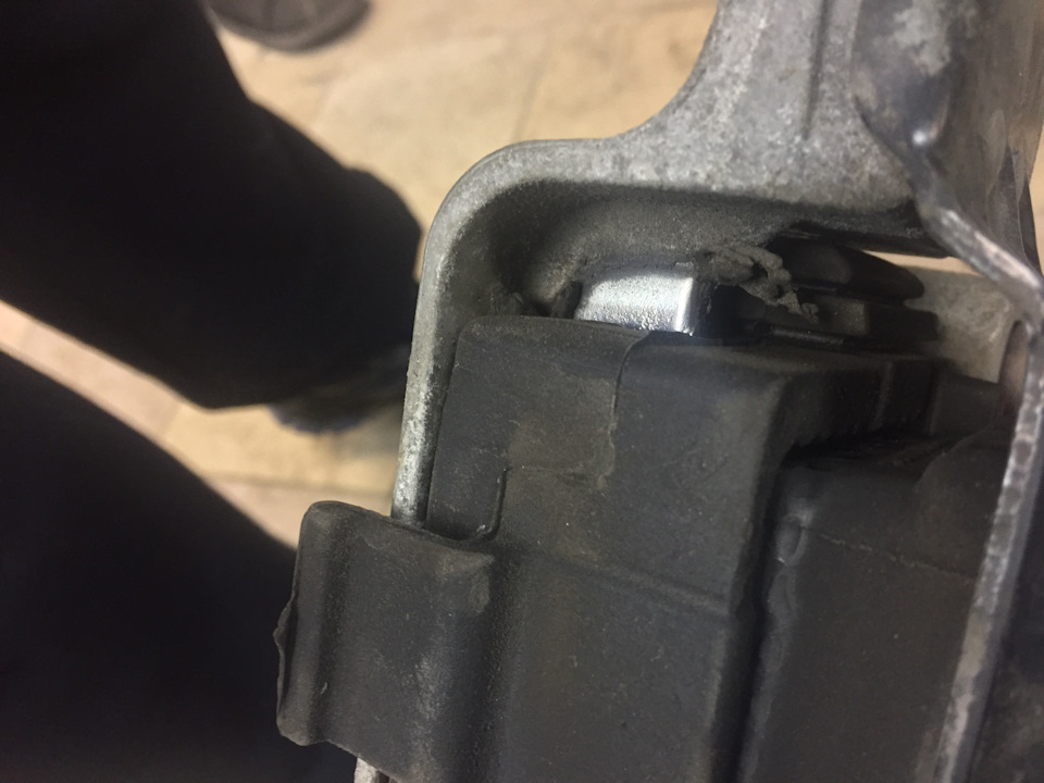

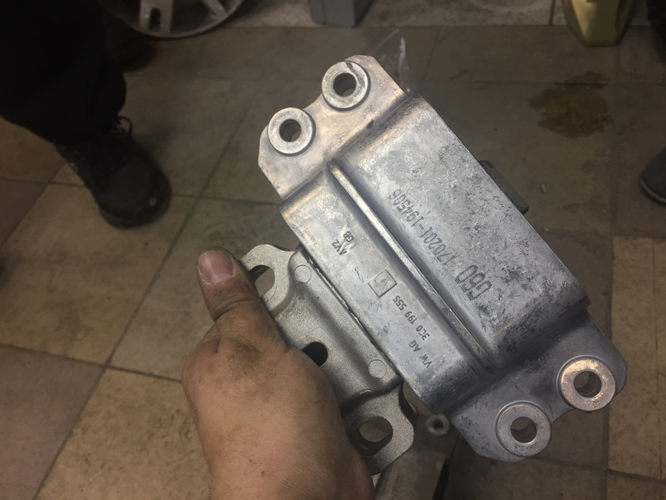

Вынимаем старую подушку, осмотриваем, болтается она очень сильно, ну этого слндовало ожидать за 165 тысяч километров))).
Старая подушка
Хорошо виден износ

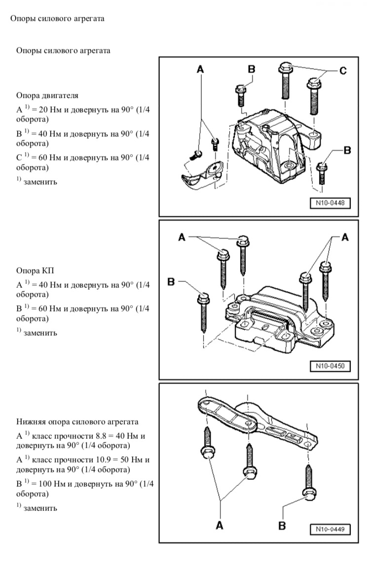

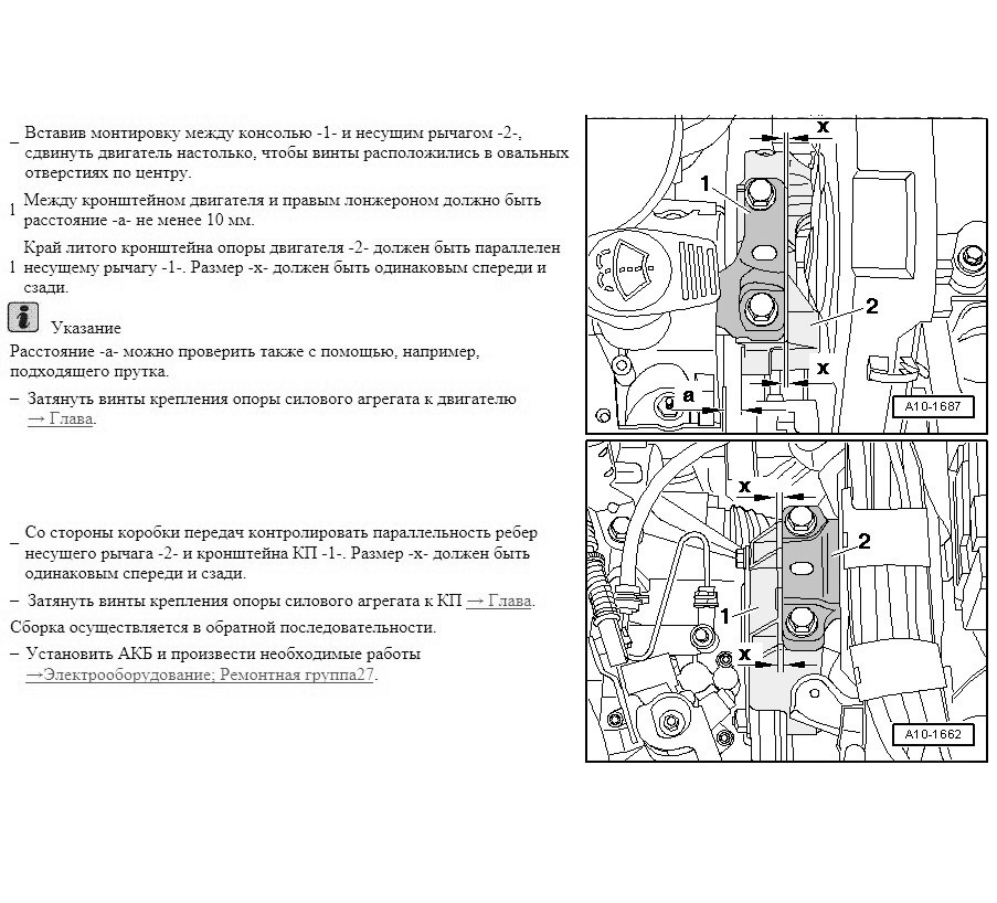

Ставим новую на место и сначала крепим ее к кузову 4 новыми болтами. Затем двигая кпп с мотором выставляем и закрепляем подвижную часть подушки согласно мануалу.
