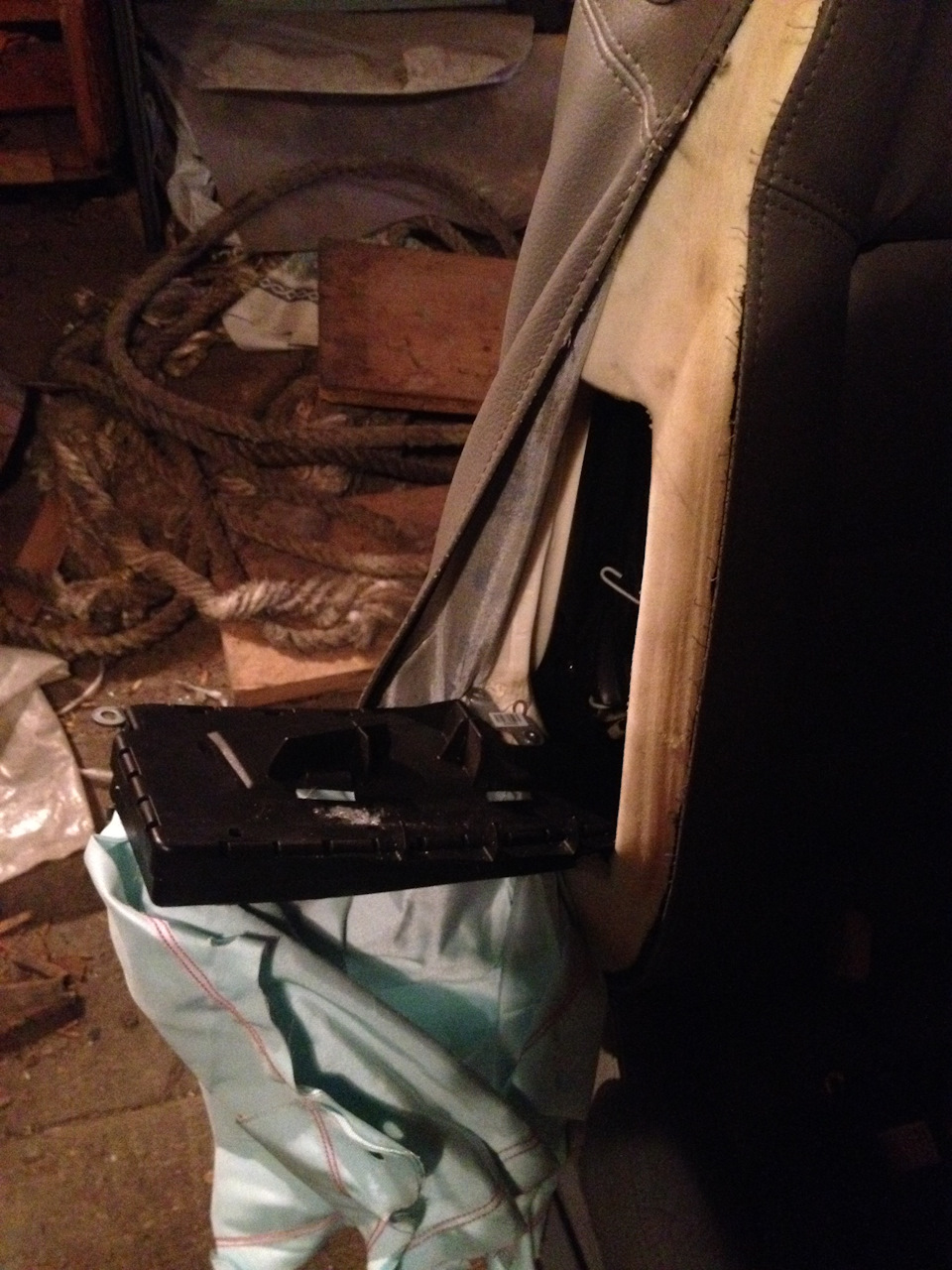

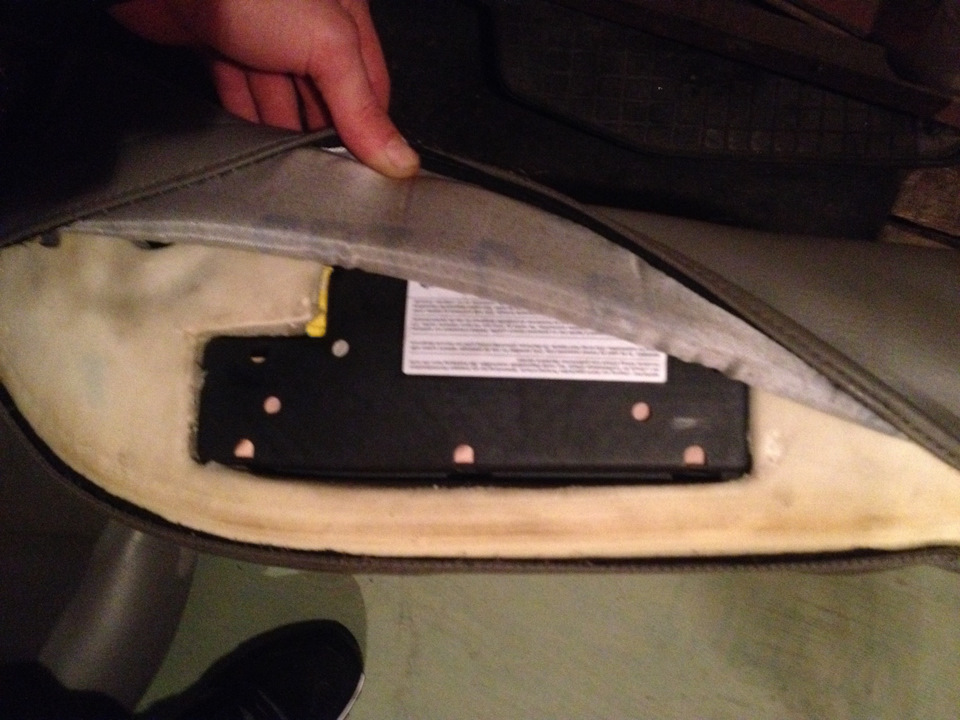

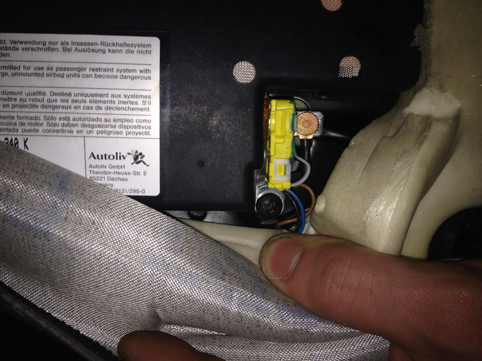

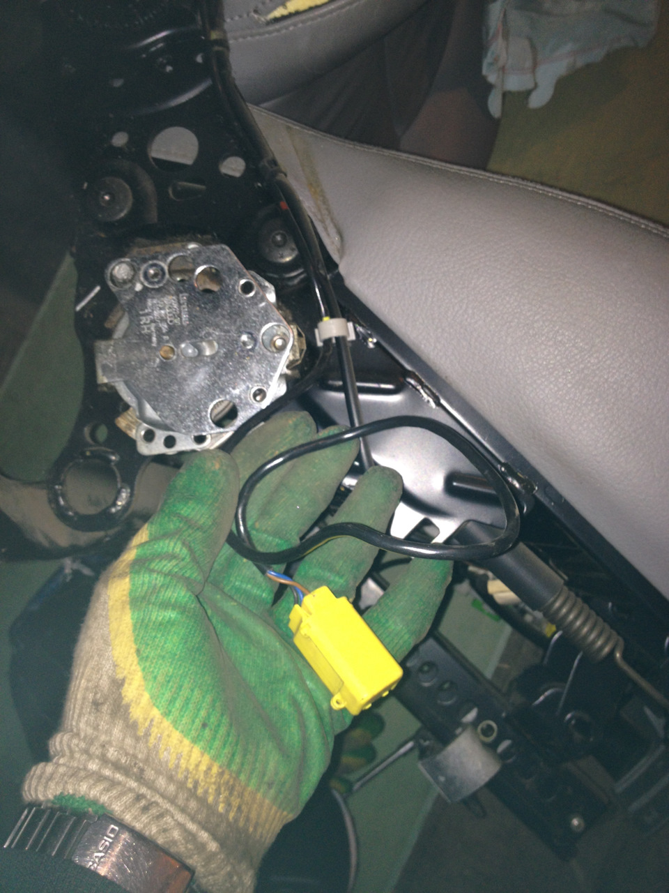

Так как салон еще не продал, решил поменять подушку сам, "руки чешутся". Подушки внешне идентичны, различие в наклейке и номерах на той, что рванула 3B0 880 240 J, а на уже установленной 3B0 880 240 K.
Вот интересен вопрос с какими проблемами можно столкнуться когда салон будет установлен в машину, потребуется ли какое-нибудь вмешательство в эбу?

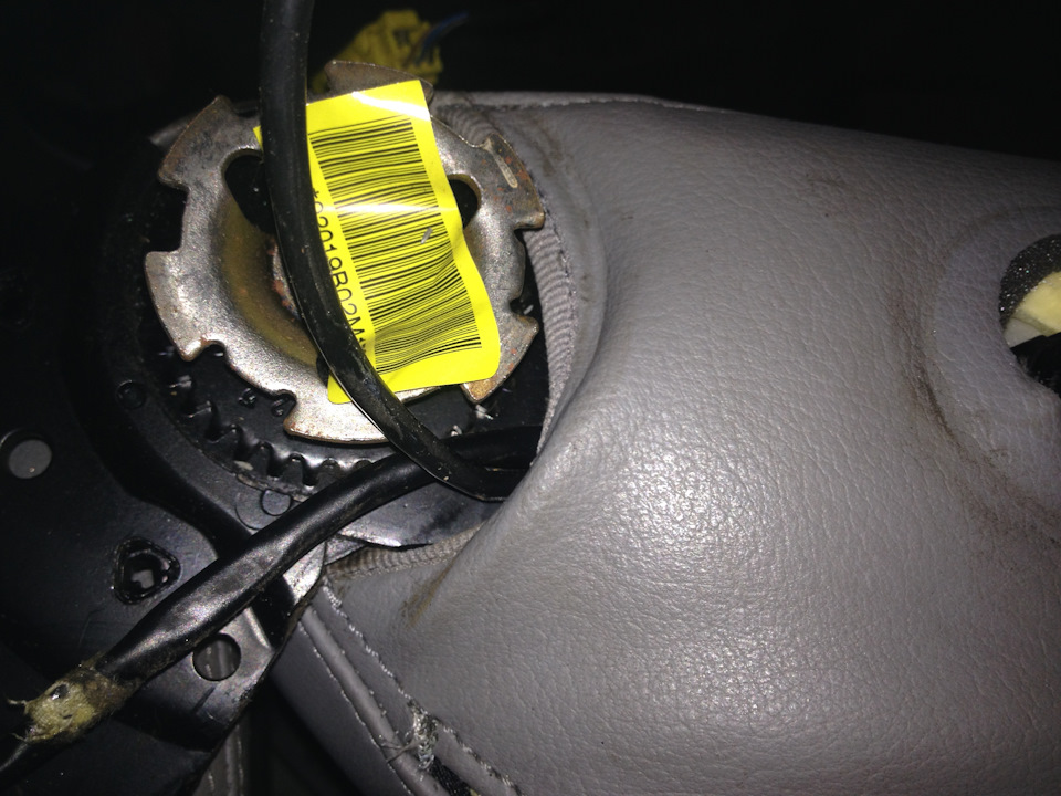

Для того что бы добраться до airbag, необходимо снять обивку сидений. В моем случае данный этап можно пропустить так как подушка "бахнула" и пассажирское сиденье порвалось по шву, места достаточно было что бы вытащить airbag, снял только колесико регулировки поясничного упора.

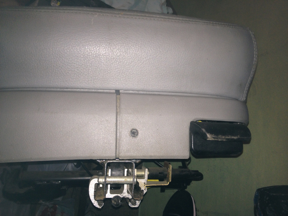

Затем откручиваем 2 болта на крест. Обычной отверткой сорвать не удалось, очень сильно прикручены, но трещетка из набора в помощь.

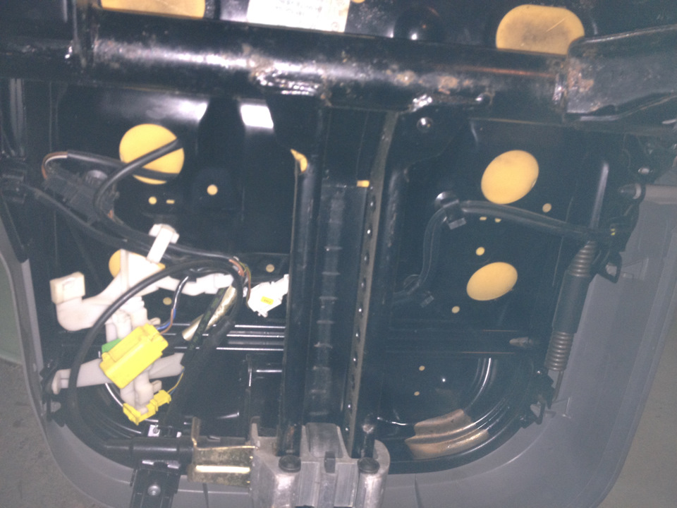

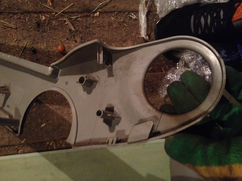

Далее снизу снял пластиковый кожух, назовем его так. Под ним проходит проводка подушки и подогрева, да и штекер подушки не пролезет.

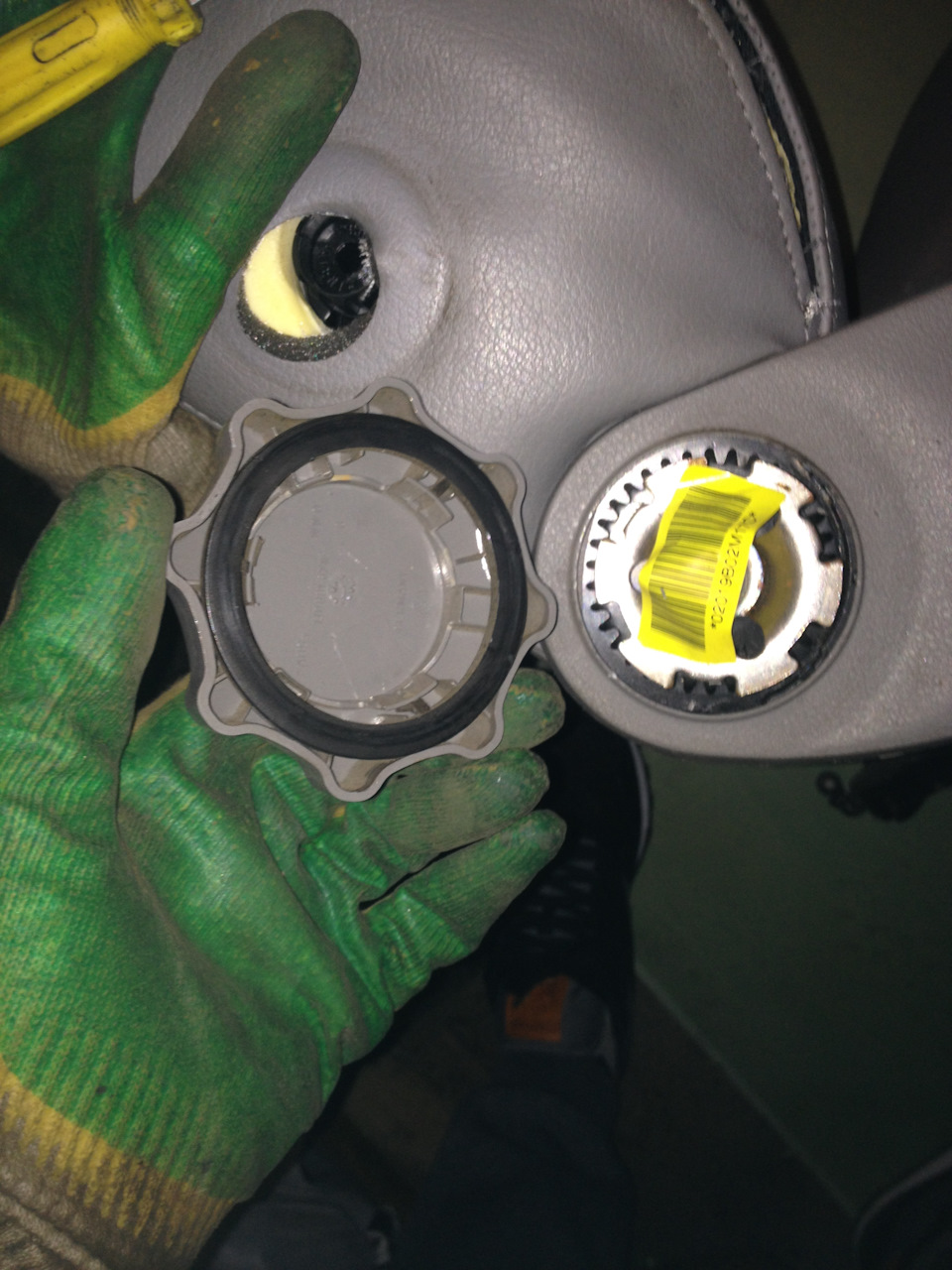

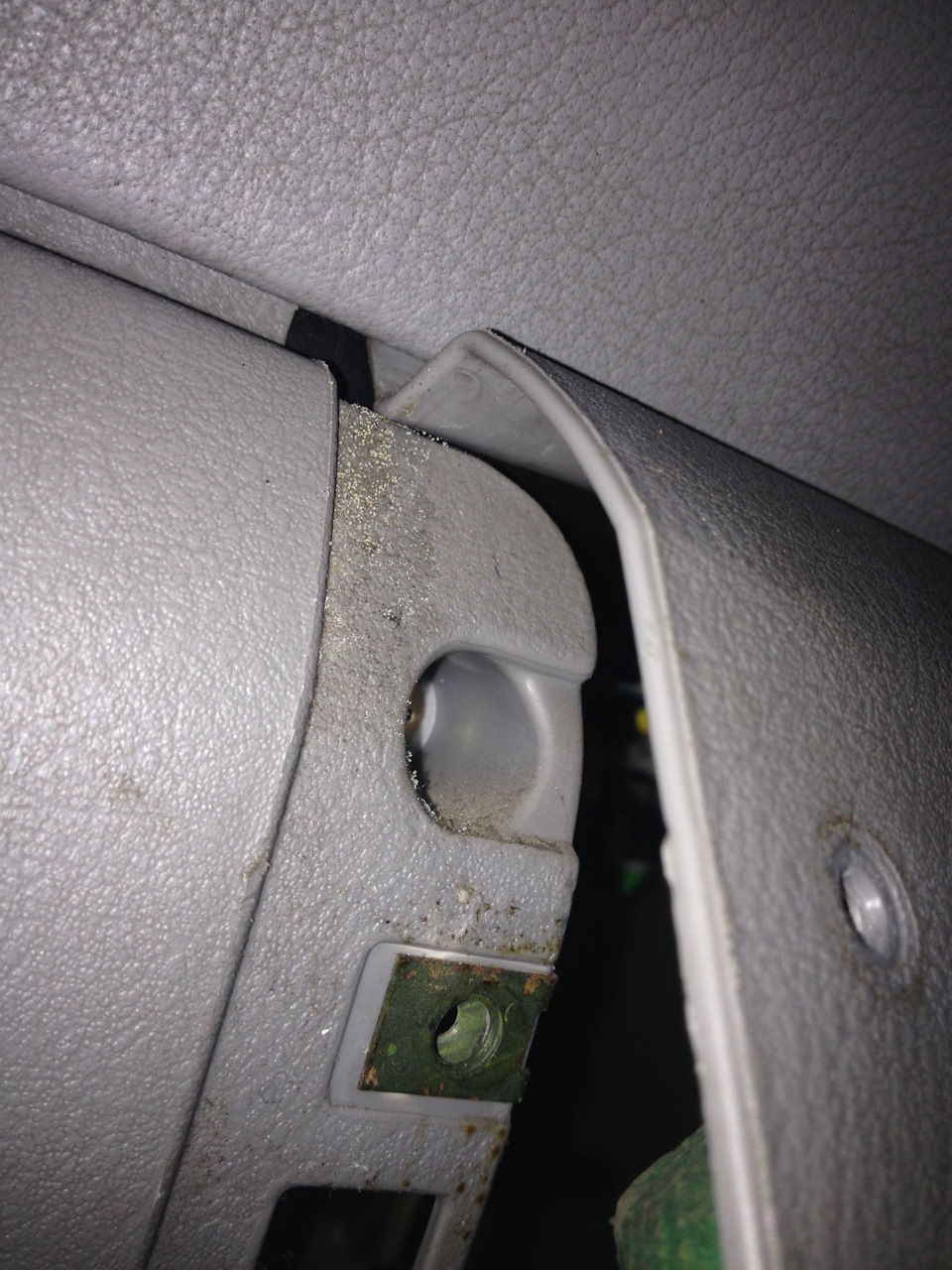

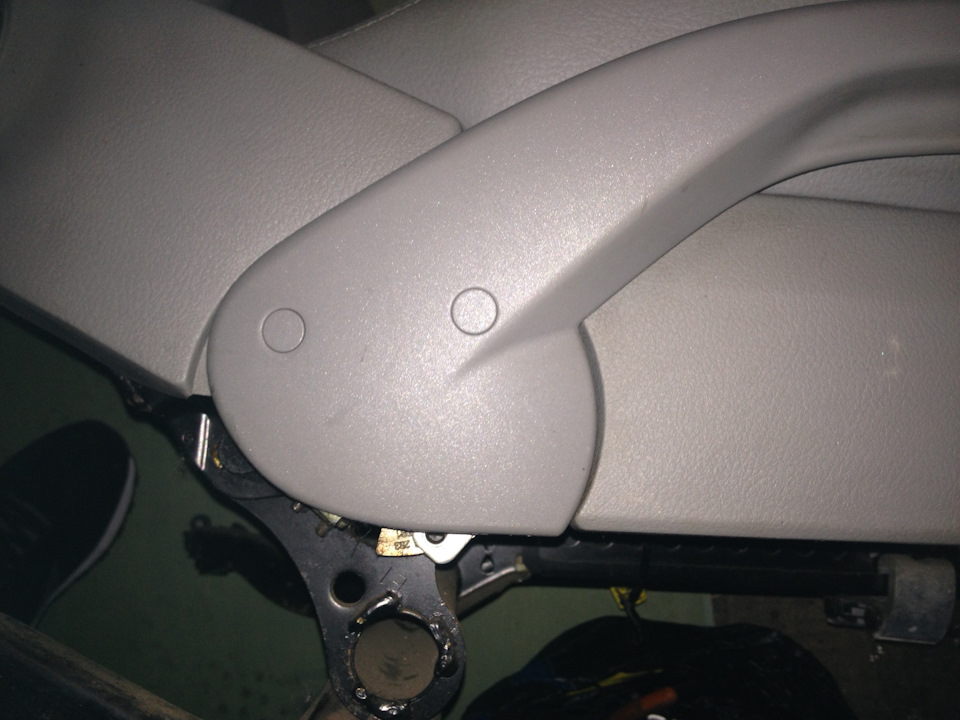

Снимаем спереди заглушку с болта и откручиваем его. Аккуратно оттягиваем накладку и видим еще один болт на крест его тоже откручиваем. Далее нужно снять ручку регулировки по высоте и наклона спинки.

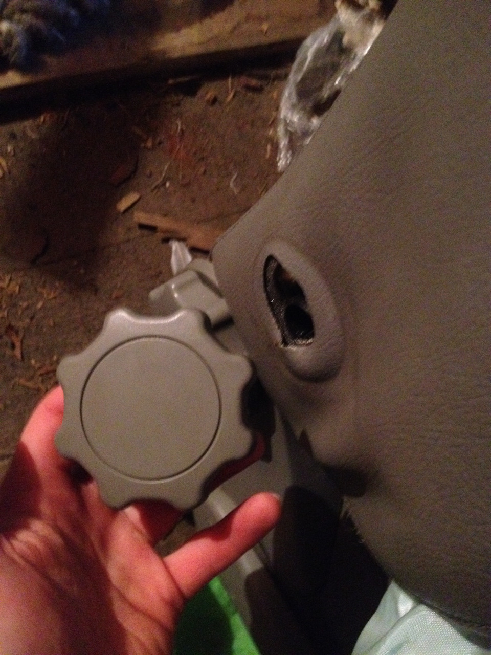

Вытаскиваем 2 заглушки и видим 2 болта под торкс. Откручиваем их, убираем ручку. Затем снимаем колесико регулировки спинки сиденья, поддеваем отверткой на пол миллиметра и тянем на себя.
А теперь можно аккуратно снять пластиковую накладку. Крепится на пластиковых защелках, которые входят в пазы каркаса сиденья.

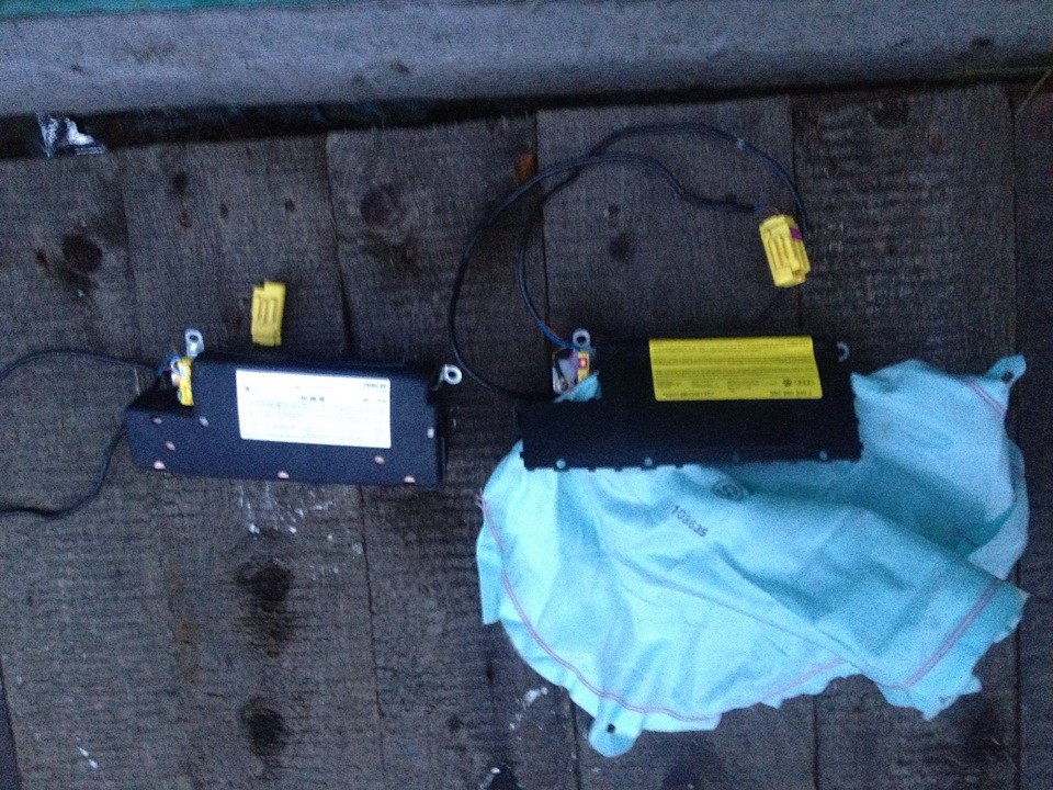

Далее вытаскивать проводку, держится на пластиковых хомутах и защелках. Новую подушку поставил в обратной последовательности.
Новая уже на месте:
Готовый результат
Возможно отдам в ремонт что бы зашили и уже продам как "не бит не крашен". Всем ровных дорог!
