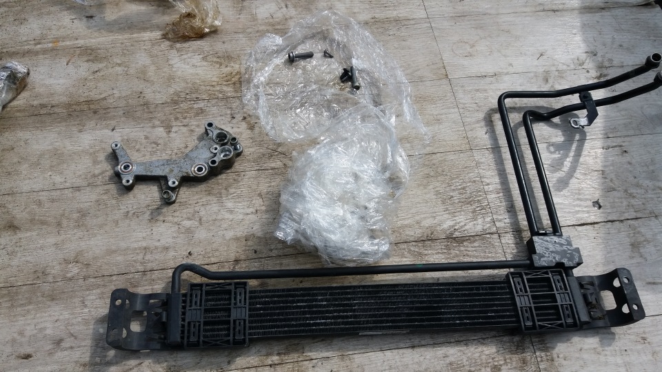

    На разборке (ул. Перовская 1Е. рекомендую) был найден чудесный комплект от американскага авто. За 12.000 рублей.
    Ещё два шланга. Они в плёнке. Но тоже оригинал.

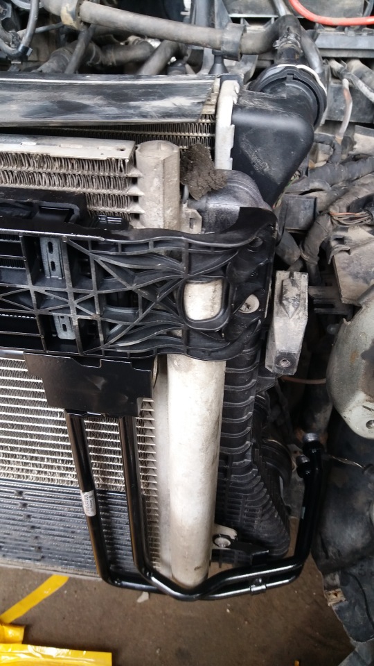

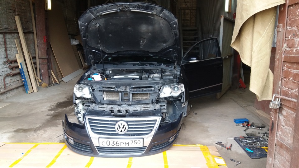

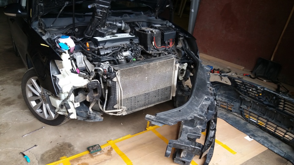

    Снимаем бампер, фары, телевизор, акб, площадку, воздухан. !!! Все саморезы по отдельным кучкам!!!

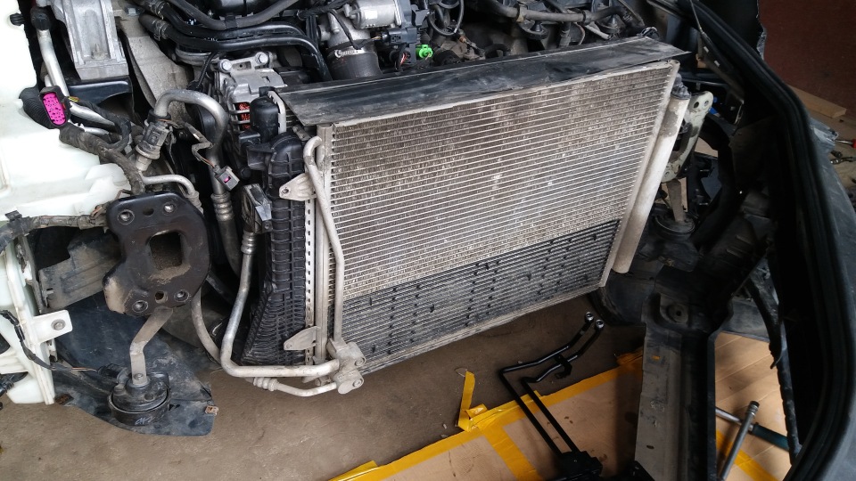

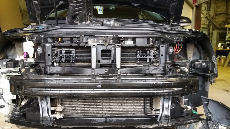

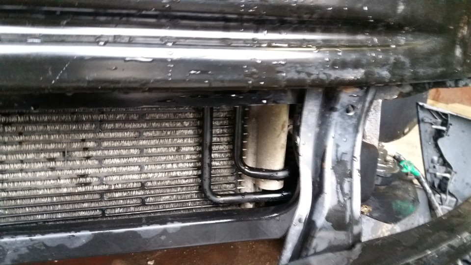

    Снимаем теплообменник. Снимаем старую пластину. Ставим новую с выходами на магистрали.
    Укладываем трубки. Всё становится как нужно. Отверстия совпадают. Всё штатно, красиво. В комплекте даже были удлинённые болты под новую переходную пластину. Поэтому вообще без проблем всё встало.
    И даже болтик для фиксации под шестигранник встал на место. А в корпусе коробки отверстие с резьбой.
    На место ставим Теплообменник.

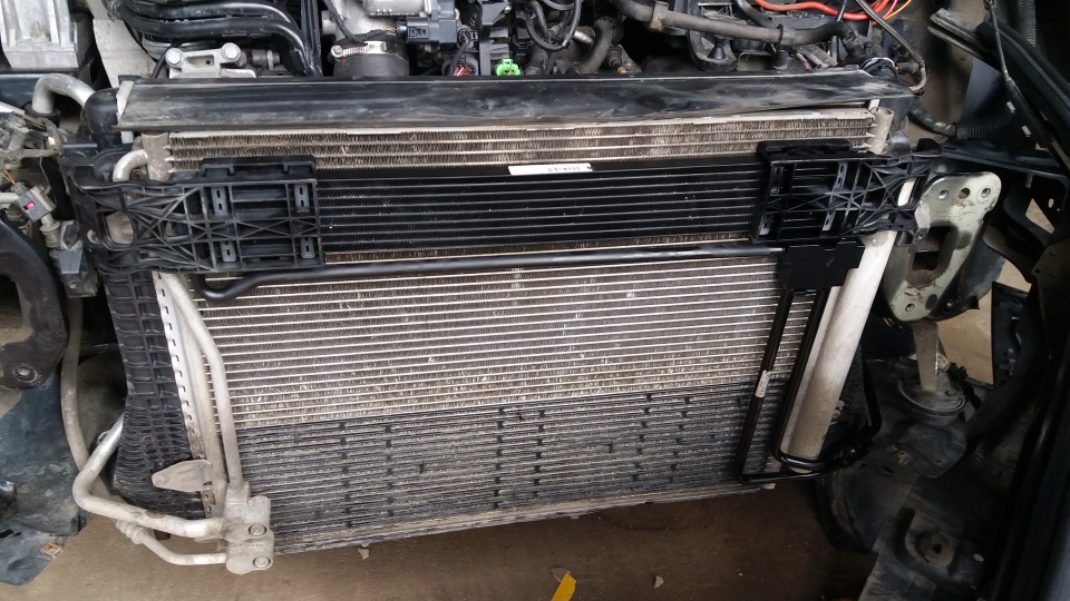

    "Новый" радиатор ставится и прикручивается штатными, теми же саморезами, на крепления радиатора кондея.
    Шланги в низу соединяем с трубками радиатора. И начинаем обратную сборку. Соединения все с резиночками. Собирается легко.
    Лёгким движением накидываем телевизор с усилителем. Я кстати их не разьединял. Наверное проще было бы.
    всё покрасоте.
    фото стрёмное, торопился. Хотел до темноты собрать.
    Радиатор кондея не очень красивый, на что Ваня куллер уже меня раскритиковал. Ну не стал я его в прошлые выходные откручивать. Только два. Основной и интеркулер на мойку таскал.
