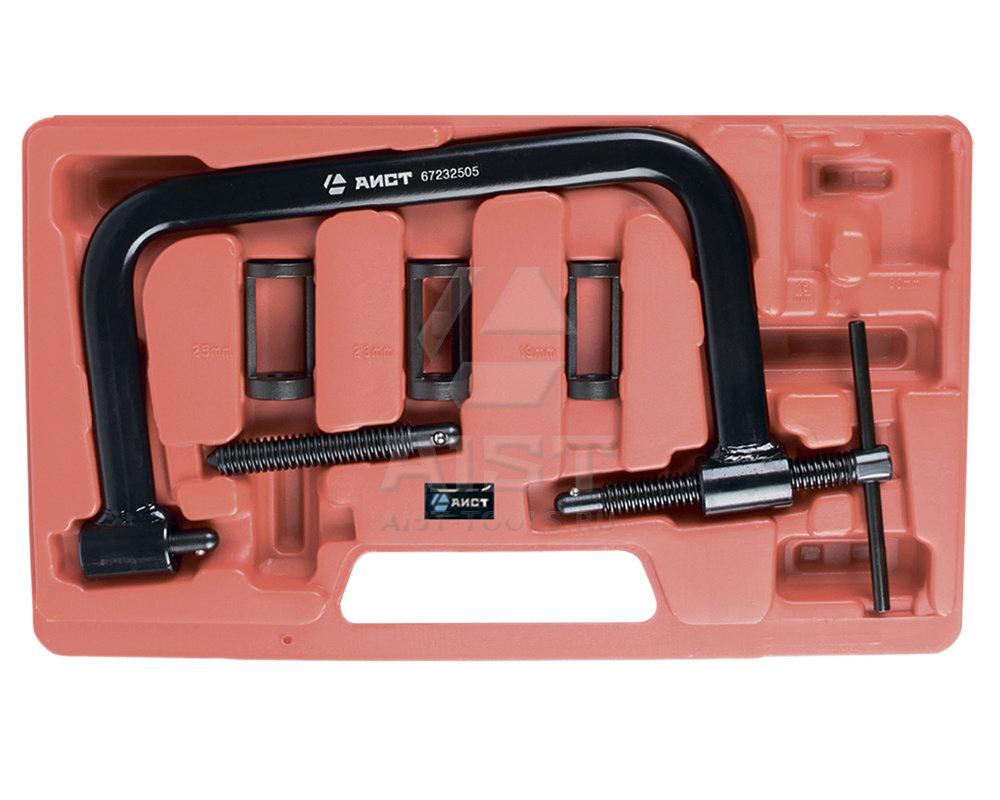

    Святослав48, вот такого типа игрушка стоит около двух рублей...

    Где купить?)

    Она стОит столько, сколько стоит перебрать две ГБЦ.

    Вот на все случаи жизни для работ на снятой гбц...
    далее пишешь обьявление на авито и сдаешь страждущим у себя в городе под залог... то есть - берешь 3000р залога и 500р за пользование после возврата...
    оттобьешься за пару мес не благодари за идею...
    ну либо сам возми в аренду через авито или в любом сервисе под залог...
    801150 дело техники. не такой же? так вроде по диаметру одно и тоже... в нашем городе друг мой дмитрий в связи с последними событиями можно только по лицу дать....больно
