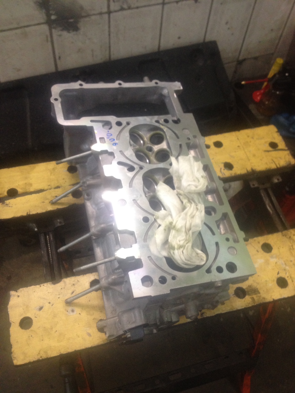

    Пять балов , вот бошка от а6 с7 v6 компрессор
    Тоже все плохо и неровно завтулили
    Ну вот видишь.... а вы мне говорили изначально движок мастерам отдавать....
    ну да, я после завтуливания на этой башке ещё 20000 проехал
    Кауие тут мастера.... рукожопы.... я бы ездил и ездил на этом движке.... если бы не голова.... а тут виш как... щелк и голова новая.... так и эту запороли суки
    Так что в моем городе если делать то самому....

    Вижу что , не понимаешь процесс... ставится новая втулка, дальше ставишь в нее клапан, а он к седлу хренК притерается... правишь седло и вуаля притирка проходит как по маслу... теранул легонько три раза и все фасочка вся матовая , пошли к следующей криво установленой втулке
    Дима мне надо менять 1 втулку. Ее задрало концом обломанного клапана. Седла уже притер мелкозернистой пастой. Клапана заподлицо с седлами

    Сам нормально не сделаешь.:. Отдай пусть заменят втулку и седло поправят... Не то , что руки растут не из того места , а инструмент нужен который стоит дороже новой головы для норм результата ...
    Видео выше кидал , у него в кадре инструмента на 70 тыр+
    понял) я так видео смотрел мужик в горячей ванне грел голову. в кипятке. а втулке в морозилке держал... правда 16 втулок он менял 8 часов. голова после 3 остывала)

    Втулку перебить не проблема... Проблема возникнет после... Когда клапан к седлу притератся не захочет ... А резать седло у тебя нечем
    вот о чем речь) ну так то да) бор машинка с обточными резцами не возьмет его , а станка токарного у меня нема)

    пздц, какая бор машинка? она возьмет без проблем... если будешь усердно пилить можешь его из башки вырезать целиком, вот только под клапан в новой втулке , на седле рабочую фаску не сделаешь... так как втулка никогда идеально ровно не встает... если только очень случайно и молиться каждый раз перед сном...

    Святослав48, видео выше, как думаешь зачем он там наворачивает и делает замеры? чтобы после замены направляющих КЛАПАН ЛЕГ в седло по всему периметру и ширине рабочей фаски... а не коснулся его в одной точке... при таком раскладе компрессии тебе не видать... седло имеет допуск на обработку... там (на этой бошке) этот допуск уже выбран... пробовать бор машинку не советую... придется менять седло!!!... отдай пусть сделают одну втулку и седло поправят, засухаришь сам и будешь ездить... но это не точно (с)
    на седле должно быть видно три фаски, 30, 45, 60... ширина рабочей фаски 45 градусов регламентирована техдоком... для выпуска на 20v вроде на память 1,2- 1,7 мм...
    чем дольше трешь тем шире фаска... чем шире фаска тем меньше жить клапану до прогара... так же чем больше трешь и режешь тем меньше расстояние A про которое выше терли... опять приходим к тому что усилие прижима на закрытом клапане падает - получаем прогар... что-то еще нужно сказать или дашь сделать головку тому кто это умеет?
    Дима уже дал... уже засухарили... уже обломило... хорошо поршень и цилиндр живы.... а если еще раз? Я дочку миллионера не пихаю... к нашим мастерам с гранатой только ездить
    Мне один съем установка в 5 рубасов обходится. Только снять поставить не считая того что сотворили эти числа пи
