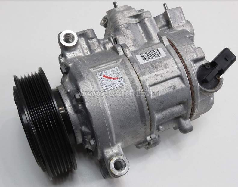

    Добрый день , машинка пассат цц 2.0 тди.
    Проблема , не работает кондиционер . Он заправлен , ошибок нет , давление показывает 10 атм , вал крутится вместе с центральным лепестком . Что включил что выключил изменений нет , как буд то муфта не замыкается, нет щелчка при включении Ас. Подскажите куда копать?
    Покажи, где ты нашел тут электромуфту
    Видишь черный разъем? в его сторону и капай или в сторону замены ремонта. А лучше в сторону профессионального сервиса по кондеям.
    В любом случае для диагностики кондиционера потребуется оборудование в виде заправочной станции или двух манометров, подключаемых к портам high и low. Покупать их для разовой операции смысла нет, поэтому все же проще приехать в любой сервис где есть такая оснастка и договориться насчет диагностики. Ее стоимость, по крайней мере, дешевле любого из узлов системы.
