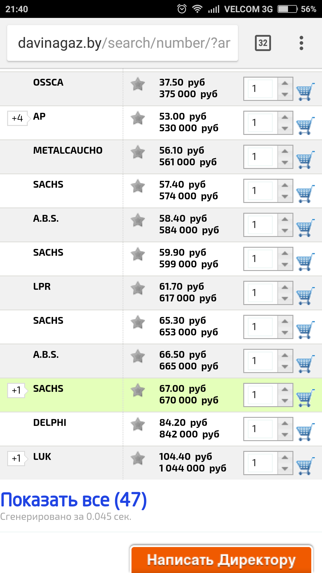

    Взведена корзину все собрал на удивление даже диск на глазок поставил и встала каробка на ура, собрал завел все гуд, но педаль как пустая, снял цилиндр опять а из подпыльника поплыла тормозуха так что буду ждать цилиндр, а там отпишусь
    Диск же по-другому не поставишь
    Что выбрать посоветуйте
