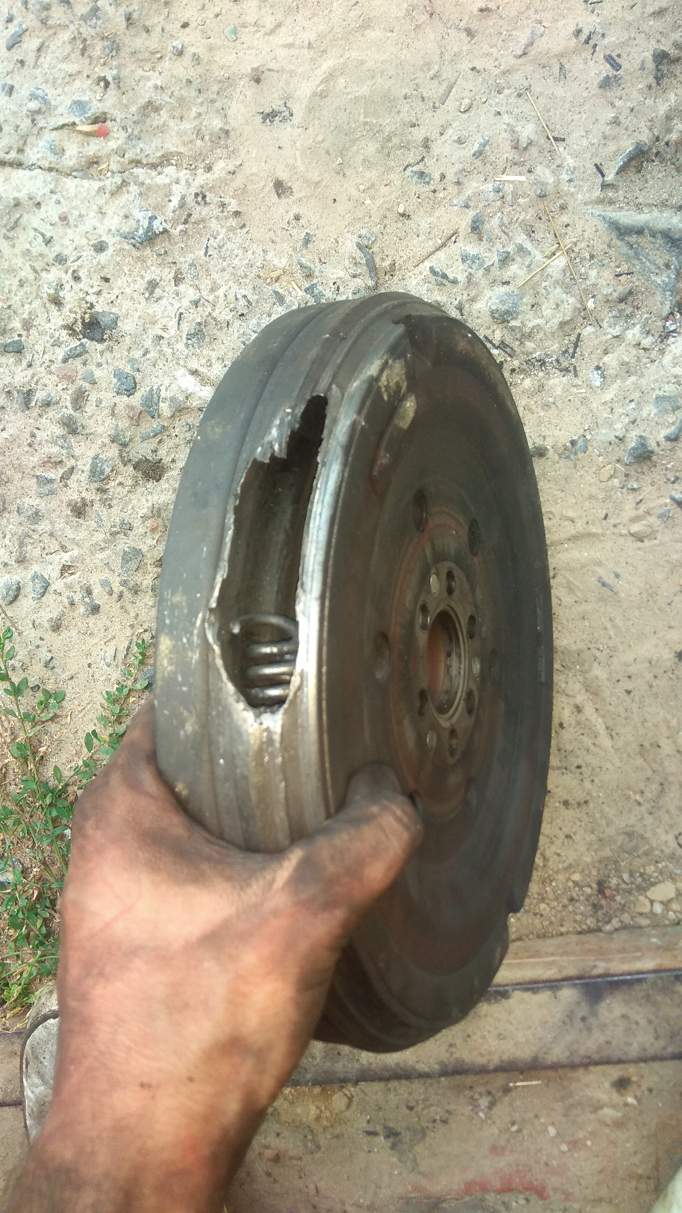

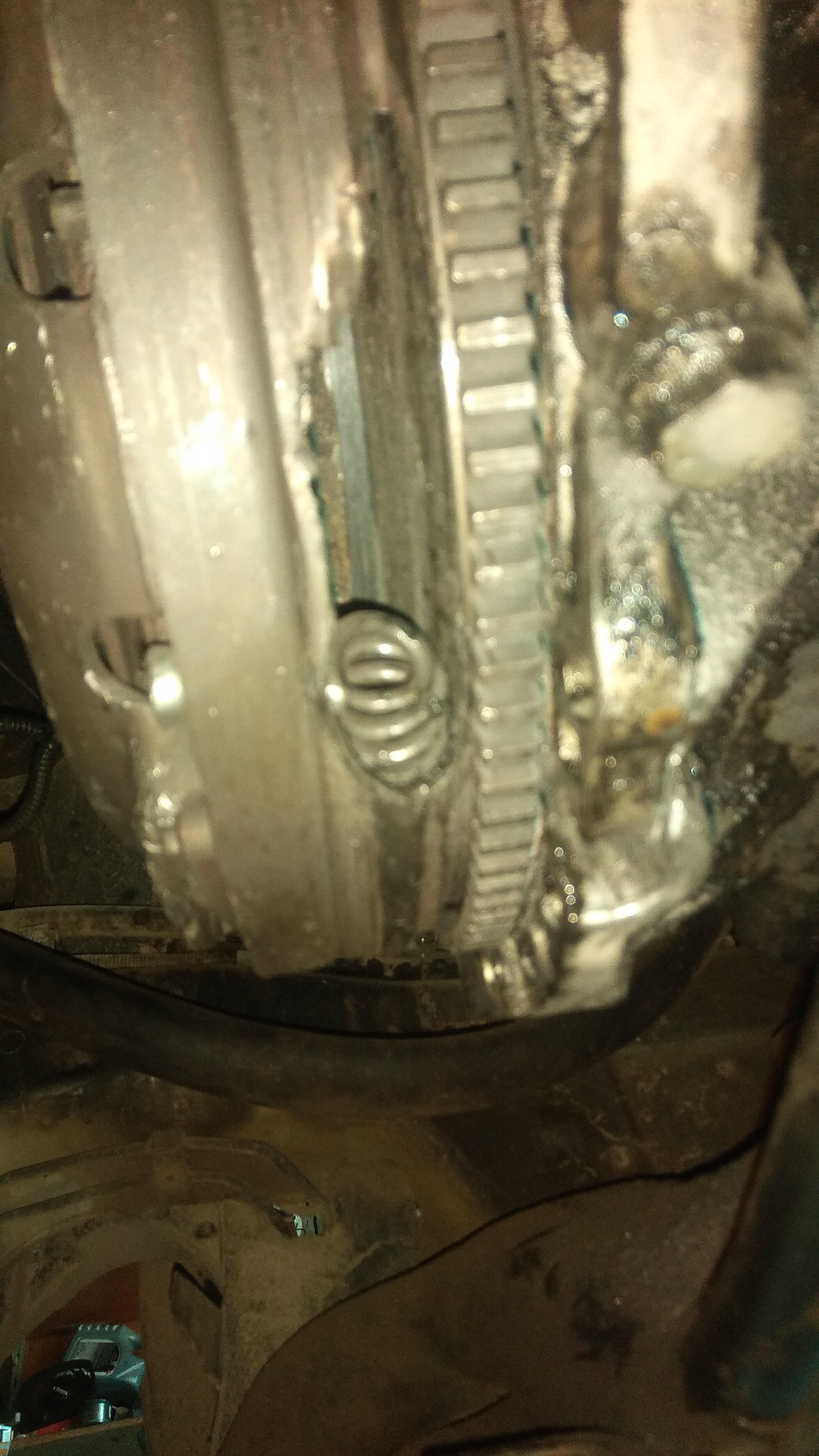

    Венец сам по себе не соскакивает. Там посадка на горячую такая сильная, что если он и захочет, то не смогет быстрее расколется на несколько частей. Но у тебя тогда при работе двигателя там все разнесет и скорей всего движок заклинит. Так что скорей всего это маховик у тебя умер.

    Это все понятно, но в остальном то все в порядке передачи переключает едет не буксует, спорить не буду разберу посмотрим

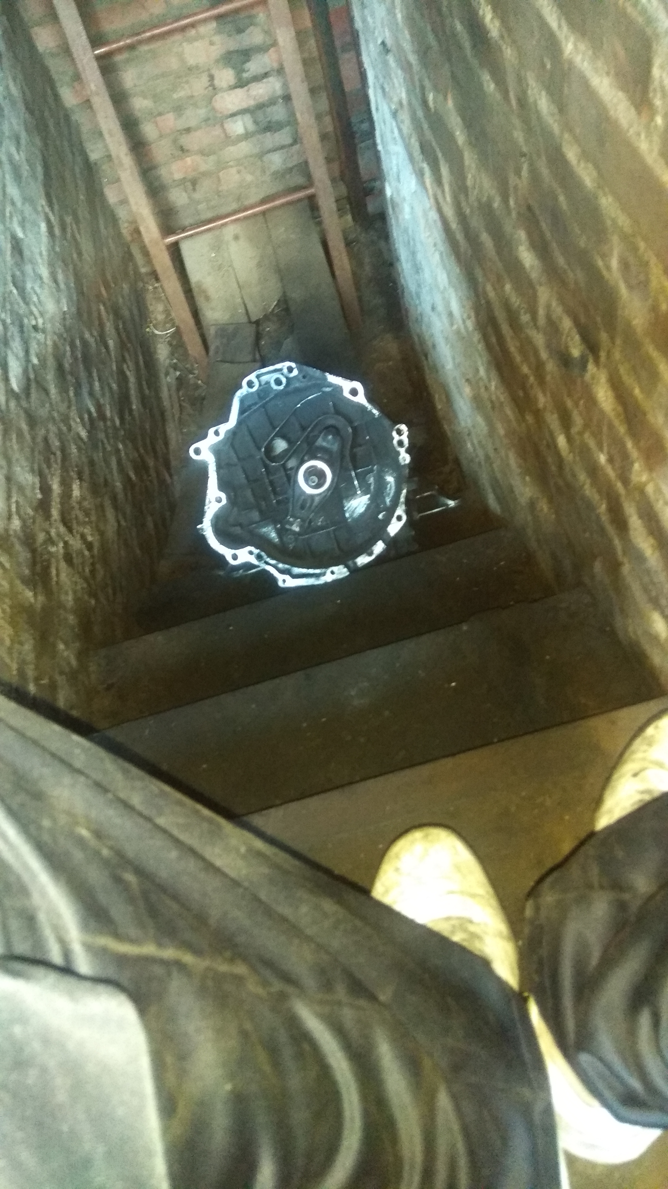

    Ну что ребята снял каробку и о....л, от увиденного смотрите сами,, , , , , , вот как то так, теперь вопрос от какого мотора ещё подходит

    Ни фига себе
    Маховик можно от avf, либо от любого 2,0
    Вам уже двое сказали что венец соскочил,я уже не чему не удивляюсь.

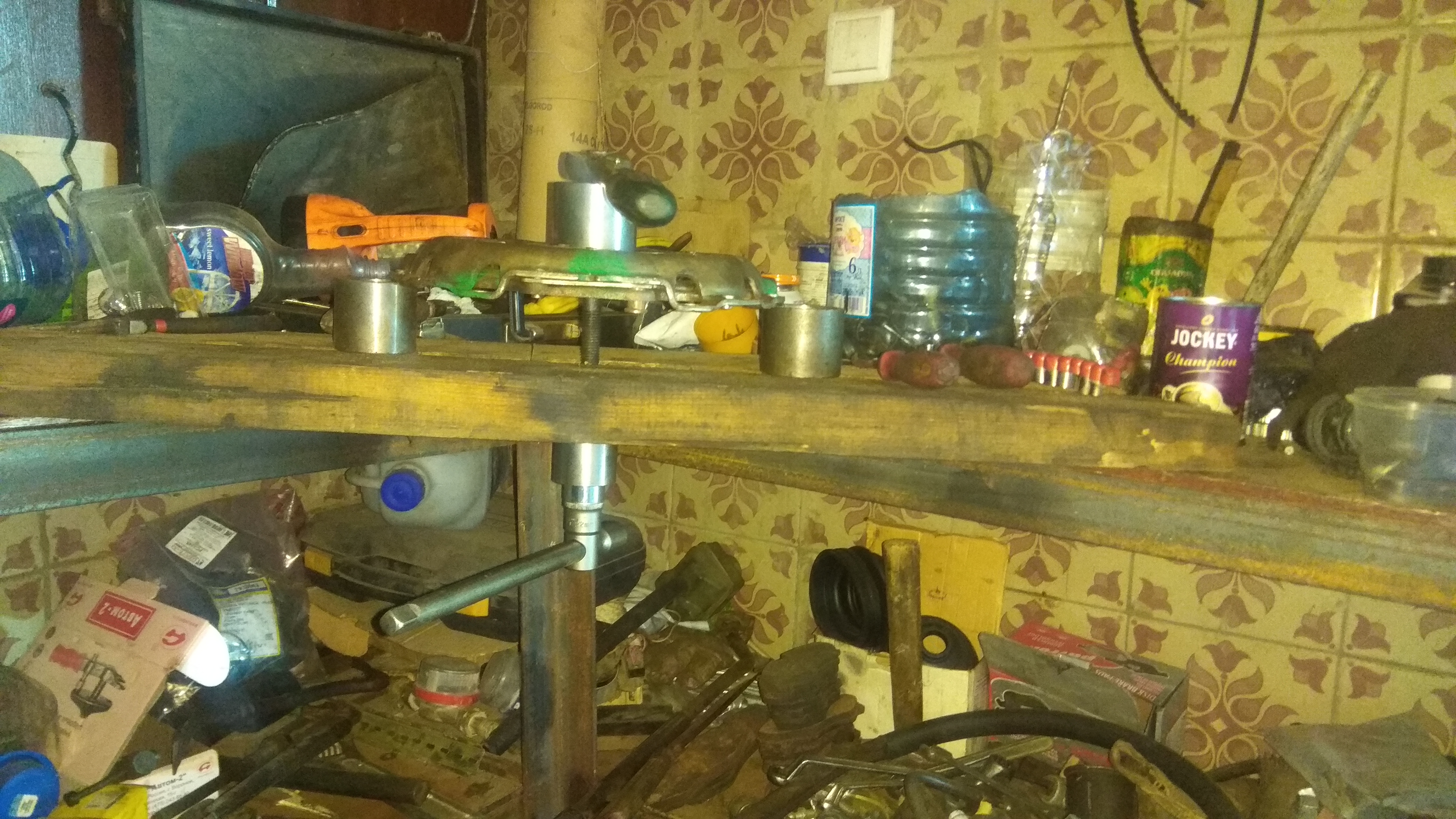

    Парни, прошу помощи как взвести корзину?

    Можно положить маховик на пол, одеть корзину без диска на маховик и трубой подпирая об что нить надовить через какую нибуть втулку или можно через старый выжимной на лепестки. А там уже отверткой прокрутить
    Это если нет пресса
    B5 2000, 2.5 TDI был AFB->BAU железо, AFB насос+гибридные форсунки , был tiptronic стала механика BMW e39 2,5 TDS+ чип, touring

    Спасибо, есть гидравлический домкрат как небуть приспособлю, а что именно подкрутить а то счас столько всего пересмотрел что голова кругом, так скажем краткая инструкция ставлю маховик, диск сцепления, взвожу корзину и ставлю все это на авто, больше нечего с корзиной делать не надо или ещё что?

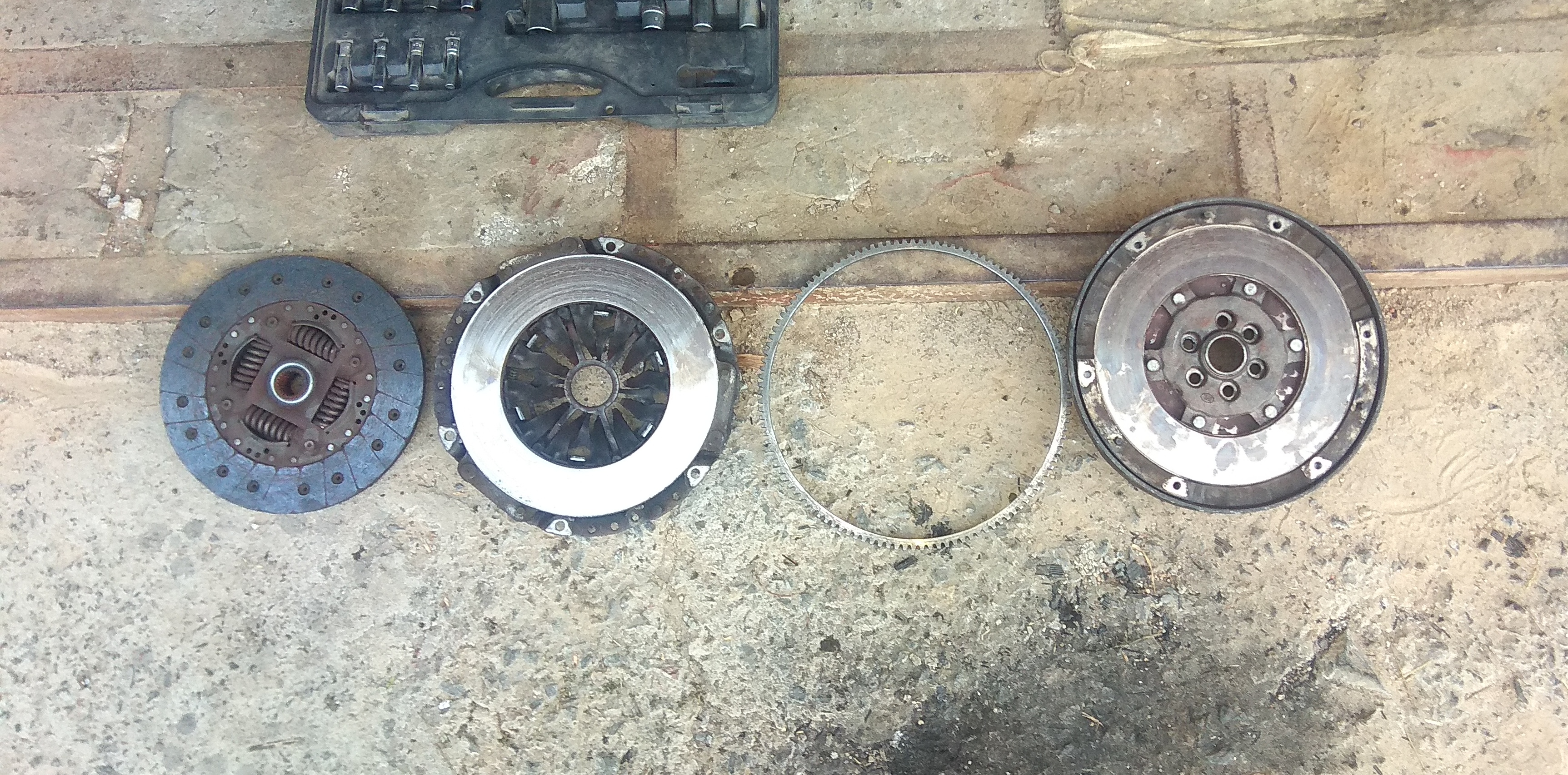

    Ну если совсем по научному то в кратце тебе нужно положить корзину, при этом чтобы нажиной диск никуда не упирался и надавить на лепестки.
    КАк взведёшь, ставишь на двигатель и всё

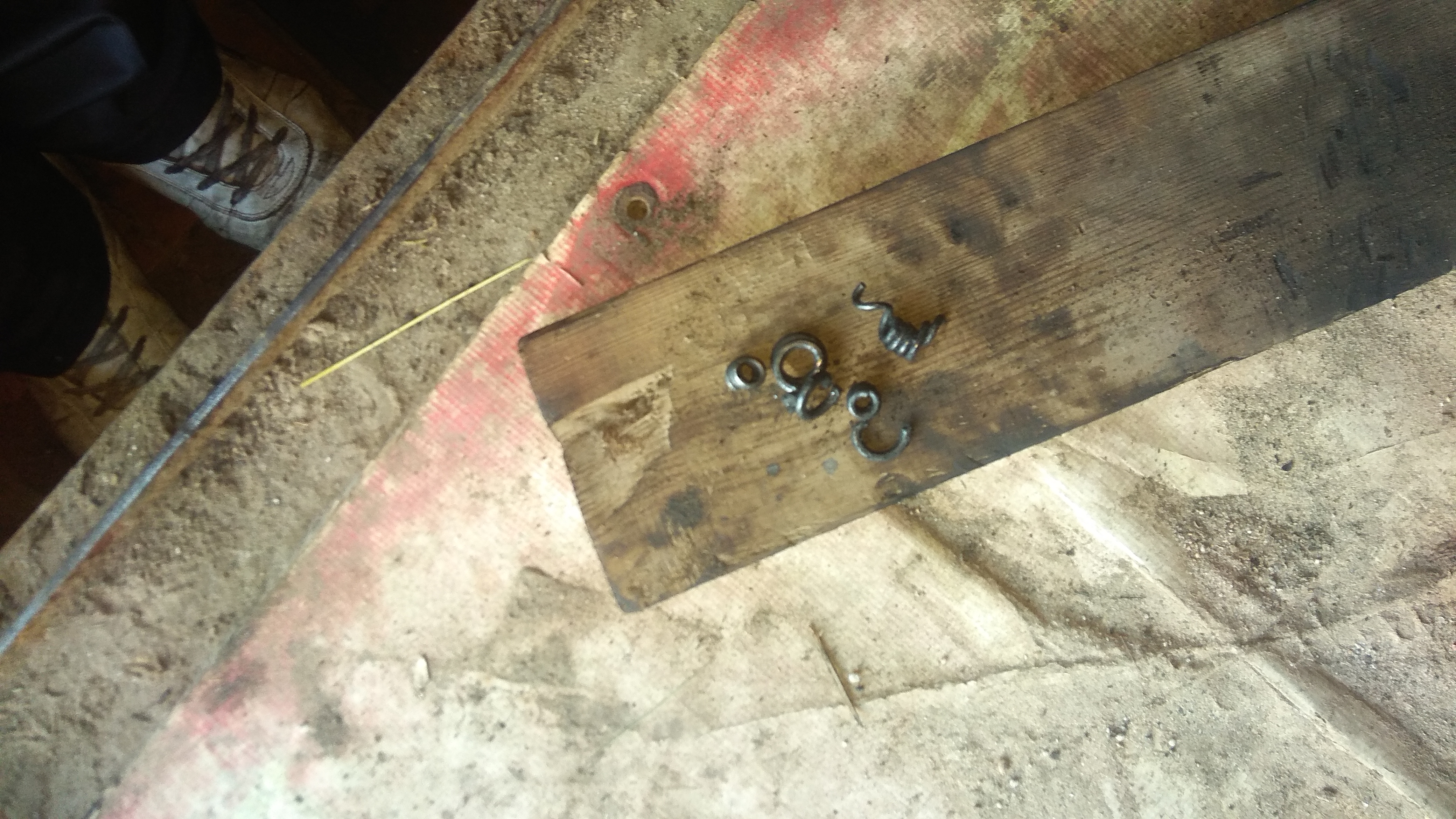

    Смысл такой я ехал семьёй с отдыха уже в Киеве на светафорах услышал звон на заправке остановился и ох...л от него дёрнуло меня заглушить двигатель и все попытка завести ноль реакции только звон и стартер крутит в холостую, помогли с буксира завелся так и ехал до Гомеля не глуша на границах, но машина ехала нормально кроме резких ускорений была очень сильная вибрация вот с субботы стоит ждёт выходных и вскрытия
    И маховик этот разбомбило не за 5 минут. И не за 10 км. Гремел он очень долго... Остатками пружин венец и оторвало... Так что вина здесь только водителя...

    Установил маховик с корзиной, не все так сложно оказалось взвести картину, соорудил конструкцию, ещё раз спасибо
