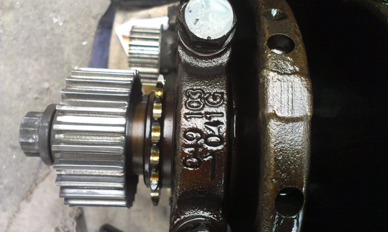

    Святослав48, привет. Ты какой комплект вкладышей покупал? Я брал и коренные и шатунные KS Kolbenschmidt.
    Кореные с замками. У тебя там на первой фотке видно замок в паз вставлен (со стороны блока). Замок не дает провернуться вкладышам. А со стороны бугеля тоже есть выемка для замка, а сам вкладыш, с канавкой, ставишь в него (в бугель) Только бугеля местами не менять и не переворачивать.
    Шатунные вкладыши без замков - те что с отверстием для масла ставишь в шатун, те что без - в крышку шатуна. Только ставить их надо ровно по центру. по бокам должно быть ок 0,2 мм, из эльзы.

    Цитата Сообщение от Святослав48 Посмотреть сообщение
    вот как тут? Или разворачивать бугель?
    Замки должны располагаться диаметрально противоположно, как правильно написал
    Igor P,
    Цитата Сообщение от Igor P Посмотреть сообщение
    удерживающие выступы вкладышей, устанавливаемых в постели блока/крышки, должны устанавливаться друг против друга
    Кореные с замками. У тебя там на первой фотке видно замок в паз вставлен (со стороны блока). Замок не дает провернуться вкладышам. А со стороны бугеля тоже есть выемка, а сам вкладыш, с канавкой, ставишь в него (в бугель)
    Шатунные вкладыши - те что с отверстием для масла ставишь в шатун, те что без - в крышку шатуна.
    Коренные вкладыши кобель. Вопрос в установке бугеля. Как правильно поставить. Замки по разным сторонам или за одну сторону ( замок к замку)? Шатунные взял глико.
    Тогда полнейшая хрень.... я для этого и спрашивал фото низа разобранного.... просто по фоткам тырнета и видосикам получается что: цифры нумерации бугелей коленвала располагаются со стороны выпускного коллектора. Если их установить в таком положении то замки будут друг к дружке. А вот если бугель развернуть циферкой к впускному то как раз таки будет друг напротив дружки
    Опять же диаметрально противоположно не получается. Диагонально противоположно да.
    Смотри. Канавка в бугеле с одной стороны, туда в паз вставляешь замком вкладыш. На бугелях есть цыфры от 1 до 5. Их ставишь так ка у меня на фото. Это было ровно год назад)
    №1 со стороны маслянного насоса.
    Вот именно так сейчас и собрано получилось вот так.... замок в замкуНазвание: 20180529_121026.jpg

    Все мозг не выдерживает такого пох.... к сборке мотора.
    Написал же замки друг против друга, иначе замок к замку. Если бы была логика кое у кого то глядя на фото выше видно что рядом с замком вкладыша имеется отпечаток от замка вкладыша в блоке.

    Игорь я не механик и не совсем понимаю что от меня хотят. Именно поэтому сделано фото и задан вопрос: в каком положении вкладыш и бугель установлены правильно? Как установить полукольца
    Значит правильно.

    Аж бесит.... одной и той же фоткой тычу и объясняю что если бугеля установить как на фотографии александра то замки вкладышей будет располагаться как на фото что чуть выше...

    Святослав48, вот только дело в том что я не помню такой момент - когда правильно ставишь бугель - там замок к замку или нет? Но этот момент меня мало интересовал, так как по другому там не поставить никак. Даже если перевернуть бугель на 180 град, он не ставиться от руки в блок. А если правильно поставить то от руки он плотно прикасаеться
    Но если у тебя так как на моих фото, то все гуд.

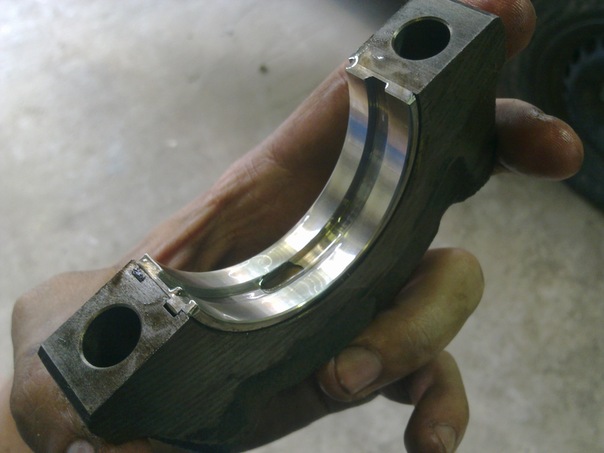

    Лан с этим разобрались.... вопрос по опорным полукольцам: на одном из видео товарищ положил полукольца постели канавкой внутрь. Но! Полукольца бугеля канавкой наружу. Как верно?
    Хоть такси вызывай))) едь фоткай. У меня даже блок щас лежит так же. На верстаке. Не собирал поддон пока вопросы не уточню. Хоть и внутренний навес весь поставил. Кстати бугеля у меня что так что так от руки не лезли. Только подтягиванием болтов)))) но от руки

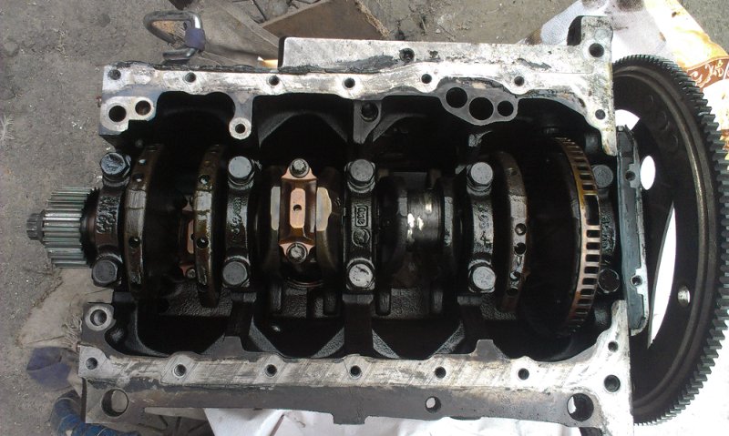

    Святослав48, кстати поправочка, по поводу шатунных вкладышей - там как установишь, по бокам не 2 мм, а 0,2 мм

    Канавки на кв должны смотреть, по ним масло течет
    Не, у меня не так. Ну мелким пошатыванием от руки туда-сюда и залезли. А если перевренуть, то никак, только силой и с трудом)
    Хоть двигтель вроде вазовсккий но Полукольца с 07:30

    Кстати вкладышь один с проточкой по кругу вроде должен быть, помойму его в середину надо ставить
    Верхние полукольца хрен ты там поставишь!!!
    просмотрел видео..... ну что я могу сказать.... чувак на супербе либо намеренно так сделал либо попутал... полукольца нижние получились у него канавками внутрь... верхние наружу... ваще дичь
    Да там, Сань не то что 2 мм, все 4 мм по краям остаются Вот родной:
Размер: 174.9 Кбсобствеено вот так
