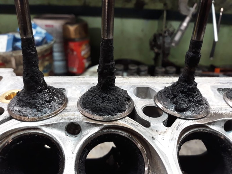

    Вот такой нагар образовался из-за некачественного бензина , масла или мембраны которая в системе выхлопных газов

    Типичный DI. Чистить их надо профилактически, раз в 60 тыс это нормальная практика
    Короткие пробеги есть (не полностью прогрет двиг)…?!

    Как но крути, этот нагар на внутренней поверхности появится в любом случае. Просто у кого-то раньше, у кого-то позже. Это просто специфика такого типа мотора. У MPI уже готовая смесь попадает в камеру сгорания, либо топливо впрыскивается прямо перед подачей. Соотв., копана постоянно омываются бензином, в котором аде есть моющие присадки. У DI же топливо впрыскивается непосредственно в камеру сгорания. Соотв., клапана изнутри ничем не омываются. Надо принять эту «милую» особенность как статус-кво для этих моторов.
    Маслоотделитель нужно иногда менять.

    Дело не в типе впрыска, а в том, что масло попадает во впуск с картерными газами, а уплотнению кокса способствует достаточно высокая температура ОЖ и масла и масляных паров с картерными газами.
    Непосредственный впрыск мог бы ограничить наросты на клапанах, но это только следствие, а причина то не в этом.
    да пофиг на этот нагар, убирается химией в пять минут... так будет при любом бензине, масле и состоянии вкг...
    чтоб бошка ходила долго правьте фаску на седлах, делайте фаску на клапанах (если выпуск имеет раковины)...
    короче на выпуск смотрите... если рабочая фаска седла там широкая и клапан имеет раковины на фаске, то вероятность прогара клапана в недалеком будующем велика...
    чем шире фаска тем на большую площадь давит клапан под действием пружины... падает удельное давление на еденицу площади, после достижения определенного порога - потеря герметичности, далее это ведет к повторному ремонту
    судя по фото , впуск там тоже править надо, и фаску клапана рабочую шлифануть...

    Даже не знаю что в отчете написать. Вообщем все сделано уже. По деньгам: 125000р Из Них 92000р запчасти. Сейчас прохожу обкатку, обороты не более 3000. Проехал уже 100км, Едет хорошо, двигатель работает мягко, даже создается ощущения что коробка лучше стала работать .
