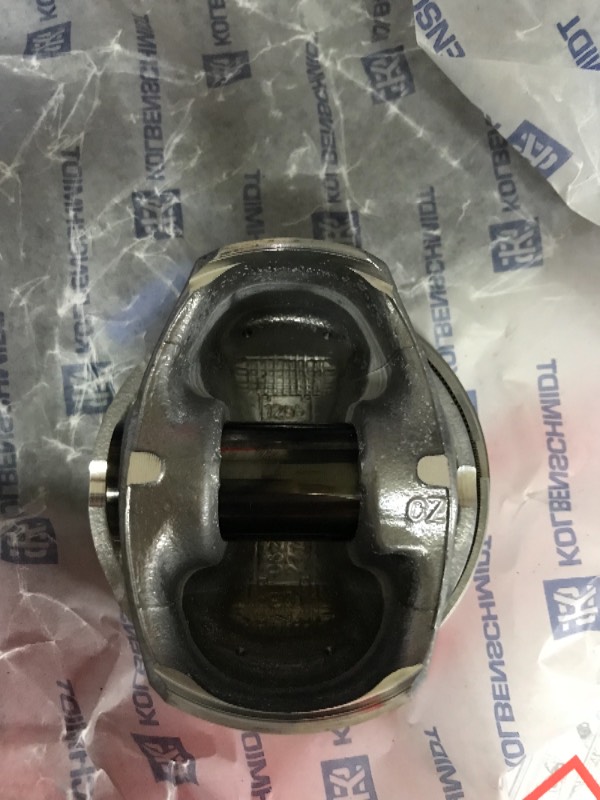

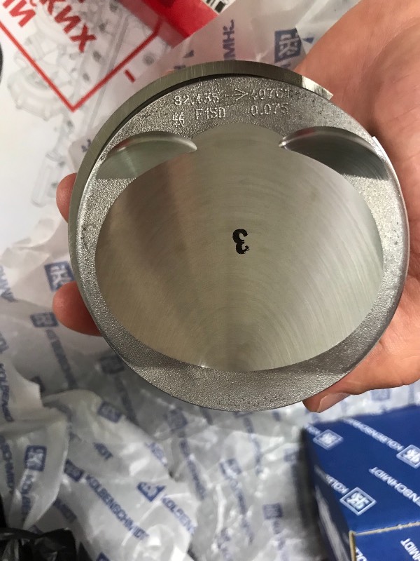

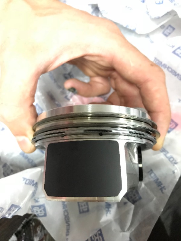

    Сегодня отдал машину в ремонт, сделал фото поршней и колец
  11. #71
    Golf Аватар для Ureek
    03.04.2012
    Люберцы
    940
    Получено: 81
    Отправлено: 121
    надеемся, на лучшее.
    уточни, кольца какого профиля - не очень видно по фото.
    сам понимаешь, дело все в них...
    B5, 1997, 1.8, ADR, АКПП - B7, 2011, 1.8, CDAB 257000, DSG7

    SPARTA, колбины хвалят, но добавив немного можно было бы поставить афигенную ковку

  16. #76
    Polo Аватар для zender
    17.09.2017
    403
    Получено: 27
    Отправлено: 11
    SPARTA, Cлучаем поршни не в Чехии отлиты ( что на коробке)...
    B-7 14" 2.0 High Line + RNS 510 (fuel) DSG-6 - Variant 365 "Night blue" (made in Germany for Germany)
  17. #77
    28.03.2014
    18,237
    Получено: 2,148
    Отправлено: 89
    коробчатое маслоуправляющее кольцо 2 мм... хорошо видно по фото
    Уточнил, говорят что в Германии
  19. #79
    03.04.2012
    Люберцы
    940
    Получено: 81
    Отправлено: 121
    ну кому хорошо, а кто хочет четче )) спасиб, думаю правильный (единственный) выбор.
    убил всю интригу, что же не так с чешскими литейщиками
    Все с ними ТАК!!! (они не хуже GERMANY) Просто увидел на поршне CZ ...
