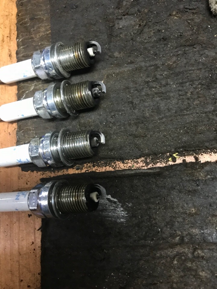

    доставайте свечи, смотрите цилиндры на наличие масла. так же обязательно внешний осмотр мотора (особенно стык с коробкой).
    разбираться надо максимально срочно, с таким расходом добьёшь катализатор.

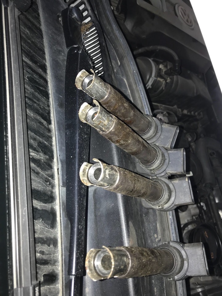

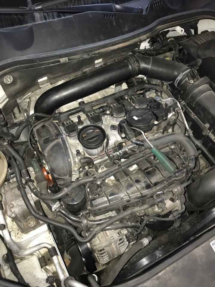

    Выкручивай свечи и фото сюда, турбины мрут крайне редко если есть давление масла, чаще горячая часть подводит... Фото маслоотделителя сюда, если там все путём и не течёт нигде , то остаётся поршневая... Да и турбина как правило течёт в выпуск , при этом картридж выглядит как мокрый комок грязи снаружи и воняет, так как масло полюбому выдавливает на стыке горячки и картриджа если оно там есть

    [QUOTE=енот;5755796]а эту версию двинули в этом же «сервисе» ?
    да
    FLYTs,
    Свечи в порядке, а маслоотделитель где именно находится ?
    енот,
    Звонил сегодня дилеру фольцваген, говорят что расход пол литра на 1000км это норма для таких двигателей

    Резьба свечей в масле , при замене поршневой головку делали?
    Маслоотделитель это чёрная муйня сверху мотора на которой лежит спец инструмент для выковыривания катушек ,на нем есть год и номер с буквами

    Насколько я помню, то головку не делали.
    Во время капиталки выяснили что он порван, и поменяли на новый
