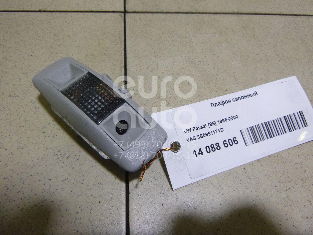

    Еще в плафонах салонного света бывают датчики от штатной сигналки.
    Предохранители были проверены сразу же - все в порядке.
    А вот за плафоны спасибо, если завтра красить не начнут, попробую посмотреть и поподключать назад их.
