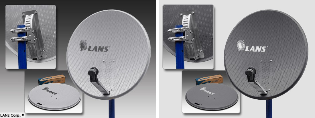

Встал вопрос дальше. Сейчас стоит тарелка 55см, которая шла в комплекте с DRE-7300. Почитал тут, что в дождь на такой диаметре сыпать все равно. Нужно 80 или 90 см.
Есть даже перфорированные тарелки.![]()
http://www.lans.tv/products/items/1817/
Вот и вопрос. К данному конвертеру что выбрать лучше?
Есть ли смысл в 80-90см тарелке в МО?![]()

Полюбасу, чем больше тарелка, тем лучше и устойчивее сигнал. Маслом кашу не испортишь.

COOLLER, Не пойму чего конкретно ты хочешь добиться? Если тебе просто смотреть Триколор то 55 достаточно,главное что бы помех не было для сигнала.Если хочешь шарингом поразвлекатся, то тогда нужно 90 см.У меня стоит 90 см + мотоподвес и конвертор на 2 телека .Соединений 3 ,причем кабель брал просто тупо с зеленой полоской.Опять же повторюсь - если просто смотреть триколор и все ,тогда тарелку менять смысла нет.

Не хочу рассыпания в снегопад и сильный дождьCOOLLER, Не пойму чего конкретно ты хочешь добиться? Если тебе просто смотреть Триколор то 55 достаточно,главное что бы помех не было для сигнала.Если хочешь шарингом поразвлекатся, то тогда нужно 90 см.У меня стоит 90 см + мотоподвес и конвертор на 2 телека .Соединений 3 ,причем кабель брал просто тупо с зеленой полоской.Опять же повторюсь - если просто смотреть триколор и все ,тогда тарелку менять смысла нет.![]()

Если нормально настроить, а потом еще закрепить правильно, то 55 просто заглаза.
Ваще ничего не сыпит.
А если и сыпит, то сыпит у всех, даже у кабельщиков, бывает раз в год, в жуткую грозу.
И да, про защиту от молнии не забудь, стоит копейки, зато душа спокойна.
