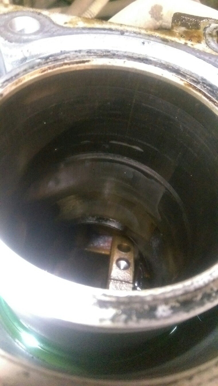

    Святослав48, я точил блок 81.5 (первый ремонтный) остались поршня стандарт, могу отправить если нужны чисто симолически на пиво закинешь.

    если не ошибаюсь то жто уже второй ремонт 81,5 а не первый,поправте
    братулец ,помоему ты нам хрен в уши вкручиваешь непонятно зачем,позорище какое то,кто с соплями у рта тут распинался что купил приблуду для хона,дрелью этот хон сделал и что будет это все ходить а ? ,и теперь вдруг ты тут рассказываешь что так блоки не собирают
    я рассчитывал что уберутся задиры. что они не настолько глубокие) да рассказывал смысла отрицать не вижу и не буду. и да 81,51 2рой ремонт. 1- 81,25
    а здесь я уже прослабил цилиндр на 5 соток и все равно полосы. не будь их собирал бы уже)

    Цитата Сообщение от Святослав48 Посмотреть сообщение
    81,56 задиры так и остались
    Точи в 82,5мм. Ставь стандартные поршня и колено от ALT и будет тебе 2,0Т
    толщина стенки между цилиндрами приблизительно 7мм... не тонковата ли она станет? да и смысл мне это 2.0) отгильзуют соберу и будет счастье) заодно колено мое проверят. кстати желательно бы мне артикула на вкладыши коренные и шатунные Glyko. номинал и 1 ремонт. знаеть кито?
    по деньгам не так много выходит гильзовка проточка хонинговка. 6 рубалей ну гильзы гоетзе еще ПятьПицот)

    чет я вообще не понял что хочет автор )
    колено точат на 0.25 а блок точат по 0.5 хотя навеное это только у нас. у вас там в Ельце походу подругому все
    Точат и 0,5
    Только это второй ремонтный размер, сказали же уже выше.
    Смысла в гильзовке не вижу, развалится все. Не тот мотор чтобы гильзовать его.
    После расточки под гильзы останется ли она вообще.
    Тема, как не надо делать.
    внешний диаметр гильзы 84,280.внутренний 80,78. для двигателей ауди с диаметром поршня 81мм. вообще двигатель никогда не стоит ремонтировать) а умер и на выкид его) qwerty ты немного наверное не понял.) коленвал точка +0,25 +0,50( вкладыши именно такого типа) тоже самое с поршневой +0,25 +0,50. выше вроде нету именно под код двигателя. так о чем сопля то... с мысли сбился) все говорят что гильзы типо изначально в двигателе нету. разочарую. она есть просто выполнена цельным литьем. толщина ее стенок до каналов определенная. для того что бы отгильзовать заново двигатель нужно заводскую вырезать полностью. если я вточу по 82,50 то толщина старой гильзы останется примерно +/- 1,5мм.... сие маловато будя. знаю щас начнется кидание кирпичей и тд) но это все талмуды)
    ааааааа.... купите кирпич... 0331601- 1 ремонт 0331602- 2 ремонт
    просто под первый не всегда получается отваять) точнее у работяг точила и камня получится вопрос потянет ли хозяин. ибо ремонт 0,25 только MAHLE. других производителей не нашел)
    по поводу качества работ: пока с хозяином за гильзовку разговаривал при мне V6 ауди гильзовали) если люди везут значит видимо проблем не имеют. а гильзуют 2мя вариантами.
    1. Прогревают блок цилиндров до 150 градусов а гильзу до -10. прессом плюх.
    2, Азот.
    но что при том что при том точат блок под размер гильзы. точнее как: вырезают заводскую)
    тля... сорь не ауди а BMW. по телефону говорил сбился)
    Не те толмуды ты читаешь, это относится к алюминивым блокам, в чугунных гильз нет и незачем им там быть.
    Как пример QR20
    B5+ 2002г 2,0T AWZM 5МКПП EEN

    по эльзе коренная шейка 54 шатунная 47,8 верно? износ 0,3. нужно понятие точить иль не точить
    Как пример QR20
    а тут уже нужно смотреть что за мотор) безгильзовый или нет) уже зависит от производителя)

    А расточив под гильзу 84мм там вообще ничего не останется.
    Двигатель AZM 2,0 выполнен на том же блоке что и твой только цилиндры расточены 82,5мм.
    Дальше думай сам, но гильзовка на мой взгляд это деньги на ветер.

    если мне кипятильник не изменяет то на сером(белом) чугуне гильзы устанавливались всегда. безгильзовые в основном дюр - алюминь.
    Зависит от материала блока, а не от производителя.

    блин натяг гильзы при прессовке 0,2-04 мм. сама гильза 84,28 повторюсь выпущена для двигателей с диаметром поршня 81мм. ЗАВОДСКИМ ДИАМЕТРОМ, от фирмы гоетзе
    Кипятильник твой уже выкипел весь и сгорел полностью. Все наоборот.
    не поспоришь. хотя щас и алюминевые блоки гильзуют и уже не поймешь есть ли разница. разница только в технологии гильзовки)
    есть талмуд. автор его Шувалов кажется. он о ремонте автомобилей импортного производства в наших условиях) як то так) а по поводу гильзовки алюминиевого блока: задам вопрос. как решить вопрос теплоотдачи(материал гильзы и блока разный) как решить вопрос гильзовки( азотом гильза может давануть блок при нагреве) на горячую хз что будет. там нужны высокоточны5е станки и оборудование что бы не допустить перекоса). на чугуне нужно тоже самое но убирается вопрос с теплообменом.
    ыть все верно) извиняюся) и на чугуне безгильзовое идет)
    но это стали делать только на белом чугуне. на сером еще гильзы отливались)) вопрос: на AWT белый чугун или серый))
