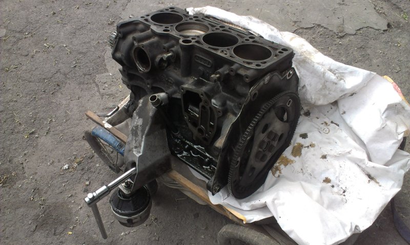

    так нужна гильза цилиндра 79*82,5*140(150)... кто посоветует какие покупать? с буртом или без? ну и куплю 4 поршня в номинале на AWT. крейзичеб где трубка турбины? 2-рой месяц пошел.

    1401088000 Goetze . Внутренний диаметр сразу подходит к поршню стандарт .
    Я когда -то себе искал .... Но мне мастер поставил на один цилиндр просто гильзу от нивы . Пока езжу. Если буду гильзовать все - то буду брать такие.

    вопрос к честной компании: нашел гильзу Кобеля 89434190. можно ли ее воткнуть в мой AWT? вроде по каталогам она для турбодиза. в принципе блок от последнего ремонта растачивать на 1мм. вопрос с натягом: от гильзовщика. он говорит натяг сотки а по талмуду десятки...хрен поймешь. дальше: спросил у него по поводу: купил блок расточить сможешь: ответ: не берусь блок дюр-алюминь при последних этапах хонинговки нужна оксид- кремнивая паста. жду комментарии по поводу расточки блока
    Блок у нас чугунный

    на AWT чугун? да ну на.... а че мягкий такой
    Та чугун.

    екрн бб... я то думаль дюраль... мрзги се кипячу ищу гильзу с такой же теплоотдачей.. человеку мозг засрал с азотом. хотя у него печка есть где он полность блок до 130-150 прогреет и прессом загонит гильзу.... ваще дичь...

    Блок у нас чугунный
    Та чугун.
    Офигеть новости с утра пораньше Правда приятные Я все думаю, че ж морда такая тяжелая у "меня" Оказывается у нас как на 80-м крузаке двиган
    А че КК из алюмина сделали? Типа вес уменьшили чтоли?

    razrus, видел как я свой двиглан тачкой по дворе возил
    Потом сам его и ставил в машину, тяжелый зараза.
    Тачка зачет, но шасси слабовато для такой дуры

    Аху@вший вопрос: все присутствующие в этой теме, Че реально бы точнули свой Дюралевый блок, при наличии оного?!?!?!?!?!
    Не в обиду. По твоим знаниям теории и описанию действий, по первости сложилось мнение что ты еще и неплохой практик.
    Но судя по твоим действиям.....
    Как вообще?? Как????? Тыже сам свой предыдущий блок дрочил/раздрачивал, и по весу и по стружке не понял что это чугун??????????
    Сейчас ты еще один блок нашел. Ты его поднимал???
    Я тебе ссылку на парня с твоего города давал. Че ты не позвонишь/свяжешься с ним?
    За те деньги и время (в промежутках между работой),что ты уже ВЫКИНУЛ в воздух, можно было уже эСочный мотор на стоке собрать!

    перебрать у меня руки не из жлпы растут. невзможно быть везде профи и те моменты в которых я туп задаю вопросы здесь. далее по деньгам: я пока что рубли ввалил только в ГБЦ. откапиталил полностью от сальников до датчиков. заменено все. а вот с блоком цилиндров еще даже не начинал. точнее как. на него купил нутромер и устройство для хона. 3 котел где оторвалась тарелка выточил 81,56 задиры так и остались. собирать с ними движок это порно... тысяч через 20-30 опять разбирать. принял решение гильзовать. для этого создал здесь тему.
    далее по поводу расточки гильзовки блока из дюралика. мастер что точит расписал всю технологию. она отличается от расточки чугуна. если просто точить блок то при хоне (проход щетками) используется оксид-кремниевая паста. теперь по поводу гильзовки этого блока. в двух словах конченный геморой который 50/50. зависит от гильзы и состояния блока.
