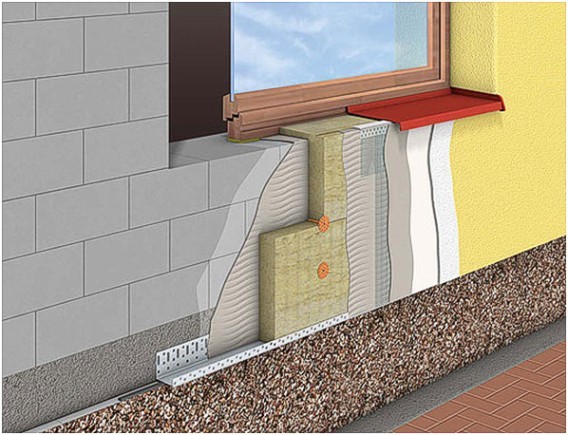

    1 слой газобетона для москвы - не зимний вариант , кстати
    На продажу жа! Тут некоторые не понимают, что нюансов ОЧЕНЬ много и они ОЧЕНЬ дорогие. Дом на юге и дом на севере - две большие разницы. НО строиться вроде собираются на юге, поэтому не 8 лямов, а 6. Там внутренняя отделка, плюс техника (водоснабжение, отопление, вентиляция, кондиционирование, освещение) будут стоить 200% от коробки.
  9. #1569
    58,742
    Получено: 7,425
    Отправлено: 9,397
    Обрати внимание в оконные проемы. Там куча упаковок базальта
    блин. Вы еще не видели окончательный вариант.
    Утеплитель не заметили в упаковках? или решили что тупо газабетон отштукатурят и все?
  10. #1570
    В газобетон? Базальт?
    А внешняя отделка? А перекрытия какие?
  11. #1571
    58,742
    Получено: 7,425
    Отправлено: 9,397
    ну минвата каждый по разному называет
    А технологию строительства из газобетона строитель знает?
    нет конечно. Откуда ему знать?
    да видел я - такой объем обычно уйдет только на кровлю и пол. На дом должно быть раза в 4 больше
  18. #1578
    58,742
    Получено: 7,425
    Отправлено: 9,397
    Так еще довезут еще отделка фасада
