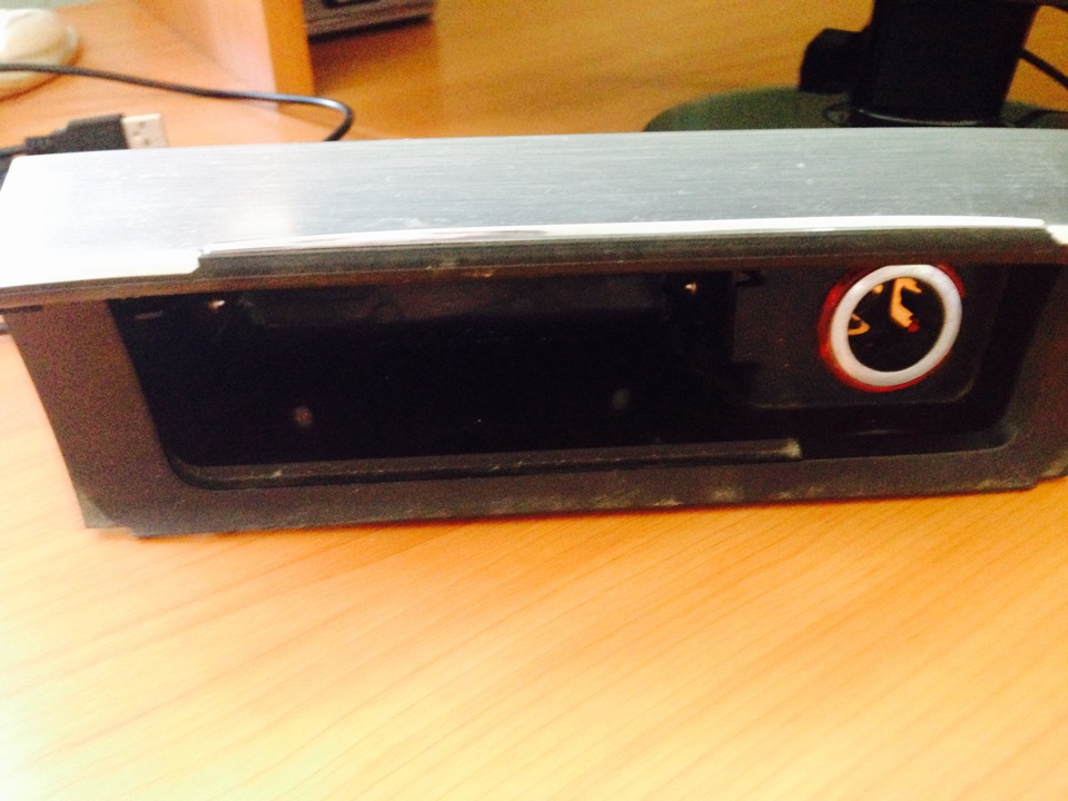

Все, прикуриватель в руках. Для удобства я пошел с ним домой.
вот он, но с другой стороны

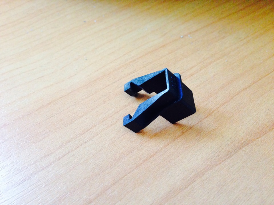

Далее снимаем черный фиксатор

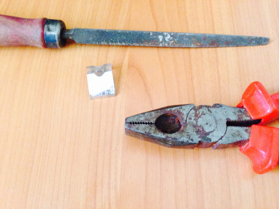

Далее необходимо вынуть стеклышко. Сделать это надо во внутрь пепельницы.
Я читал, что надо на него нажать, но у меня не получилось. взял что было под рукой и просто ударил по нему сверху, вылезло без проблем
инструмент для снятия стекла

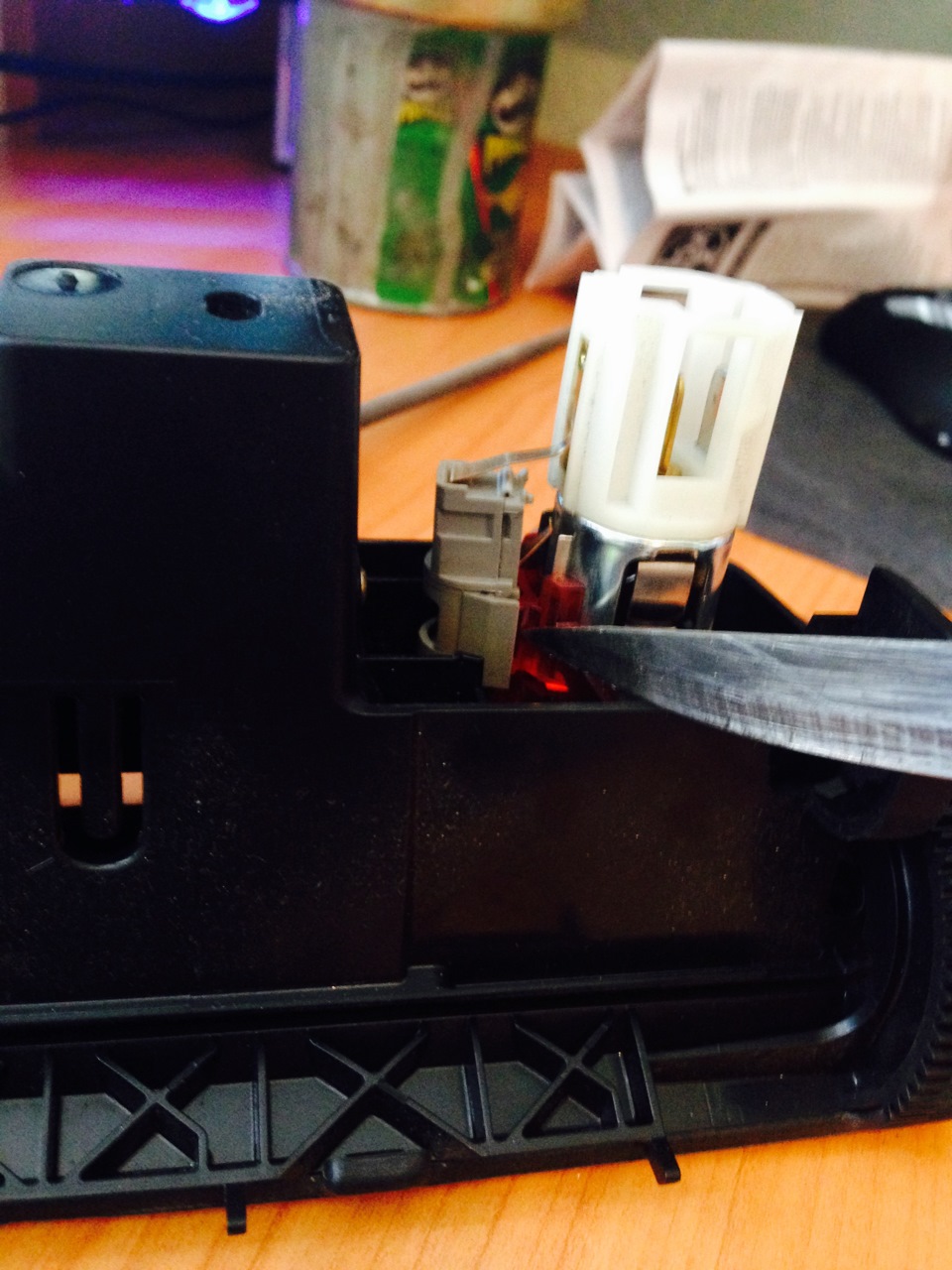

Дальше нужно отсоединить патрон с лампочкой, тоже легко.
поддел ножом

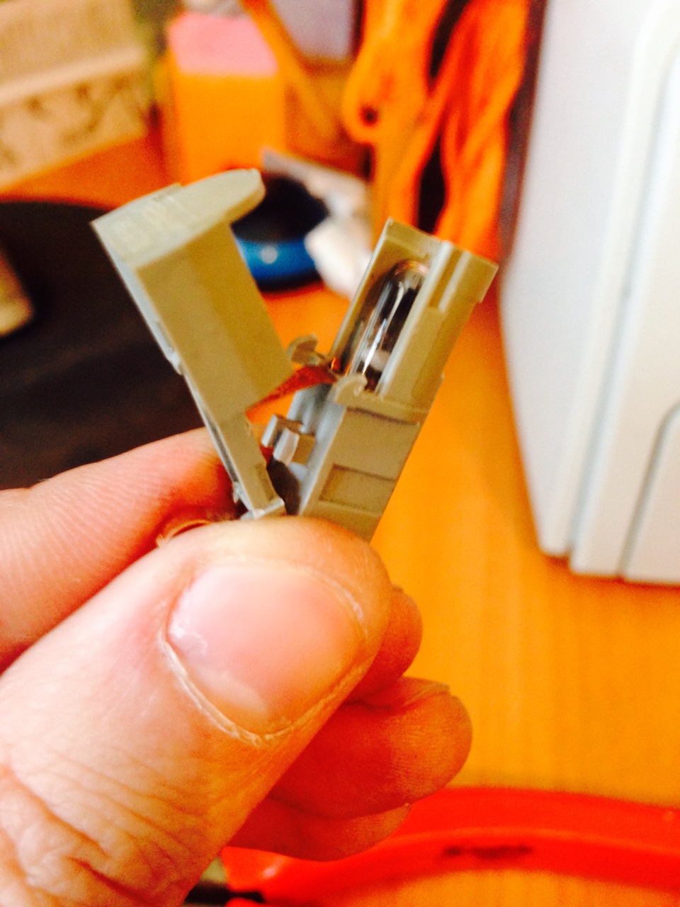

Патрон в руках, осталось раскрыть
сдавил пальцами и подковырнул ножом
патрон в разрезе

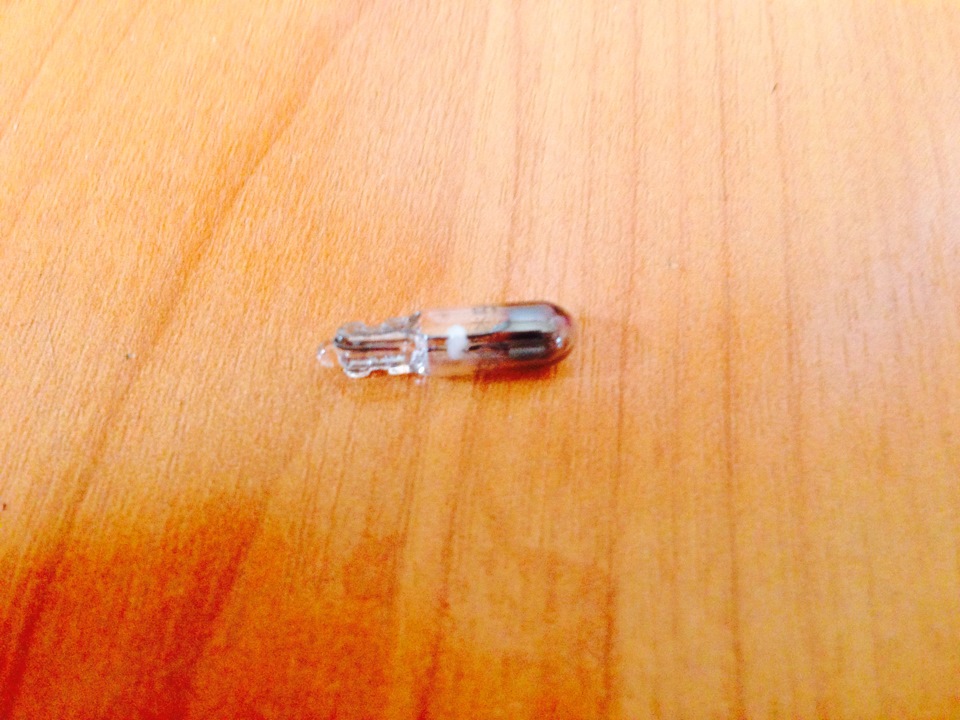

Достаем лампочку
С ней в ближайший ВАЗовский магазин. Цена ей 10 рублей.

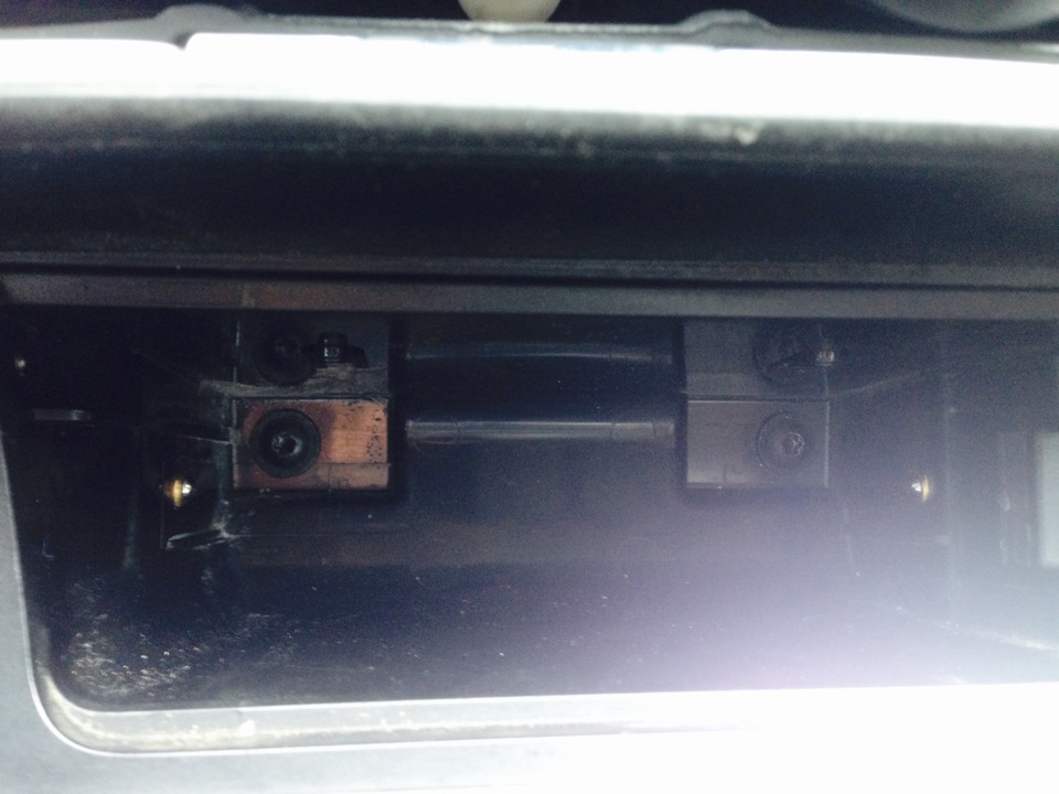

Собираем все в обратном порядке. Только вот стекло ставим не изнутри, а снаружи, на место встает легко.
И вуаля, подсветка работает. Так сказать фэн-шуй.
