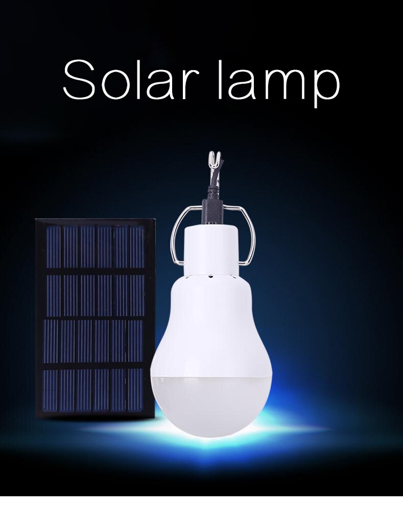

    Сергей_Р, Equivalent to 15w incandescent lamp не малова-то будет
    23,728
    Отправлено: 443
    Это как вариант, для направления хода мысли.
