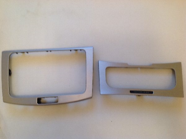

• Требует нового декора от B7 центральный и рамка магнитолы.

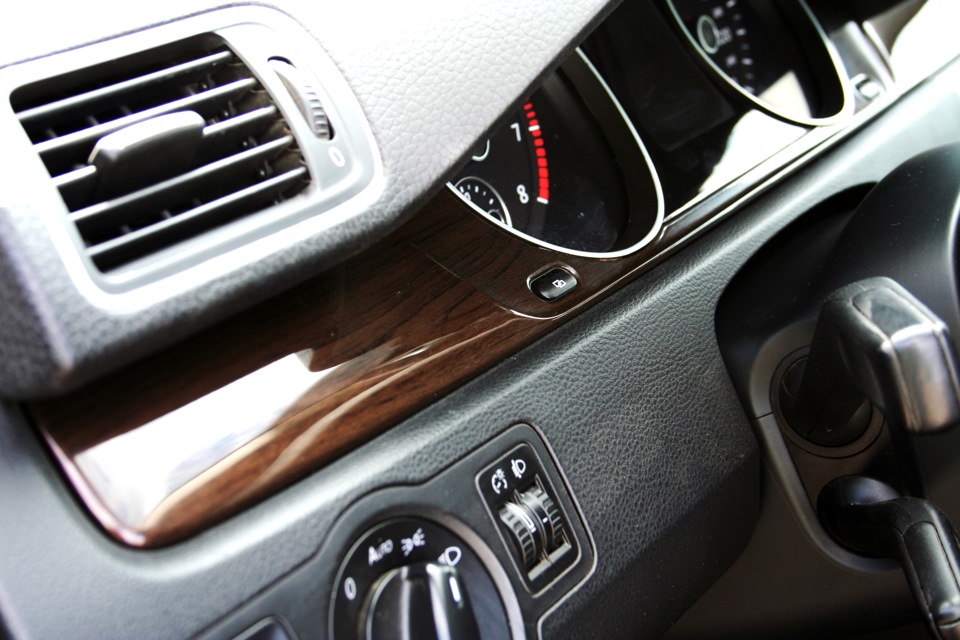

АВАРИЙКА
Теперь самое интересное кнопка аварийки, ответная часть отличается от новой, поэтому перепиновываем разъем:
старый 1 — новый 2;
старый 2 — новый3;
старый 3 — новый 6;
старый 4 — новый 4.
Малую часть сделали.
Так как кнопка перемещается под магнитолу, то приходиться в панели удалить часть пластика, берем пилку и выпиливаем кусок пластика, аккуратно мелкой наждачкой подравниваем, чтобы все было аккуратно!

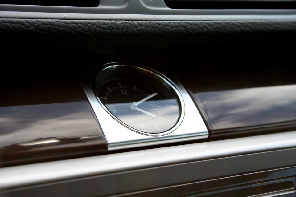

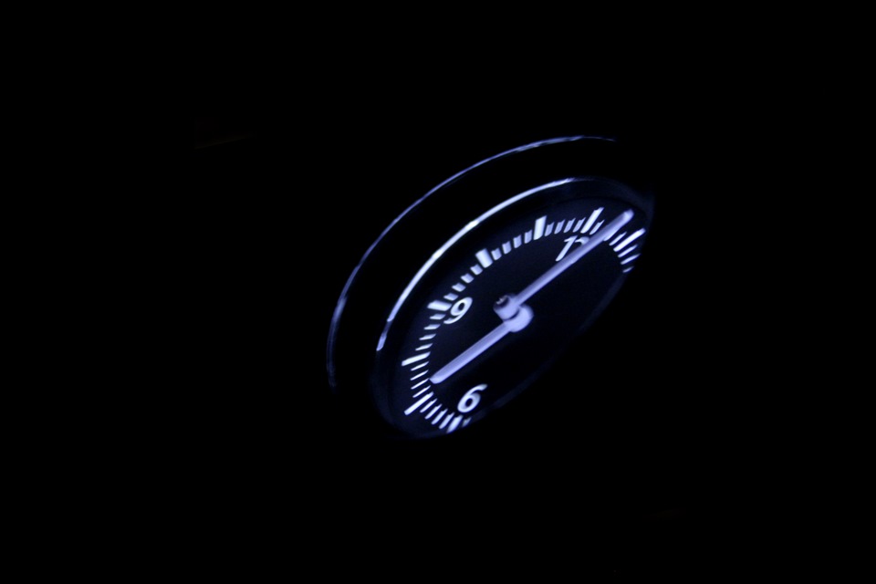

ЧАСЫ
° 1 пин это плюс брал от магнитолы это желтый провод
° 2 пин вставляем во второй пин в 20ти контактный разъем gateway.
° 3 пин это минус, берем опять же от магнитолы, толстый коричневый провод.
Часы прописываются в блоке бортовой сети 2 в кодировке ставишь галочку аналоговые часы установлены.
Теперь когда все сделано собирем все в кучу, прикручиваем крепеж для часов, климат, магнитолу, вставляем весь декор обратно. Часы подключались правильным способ и подводятся от приборки…

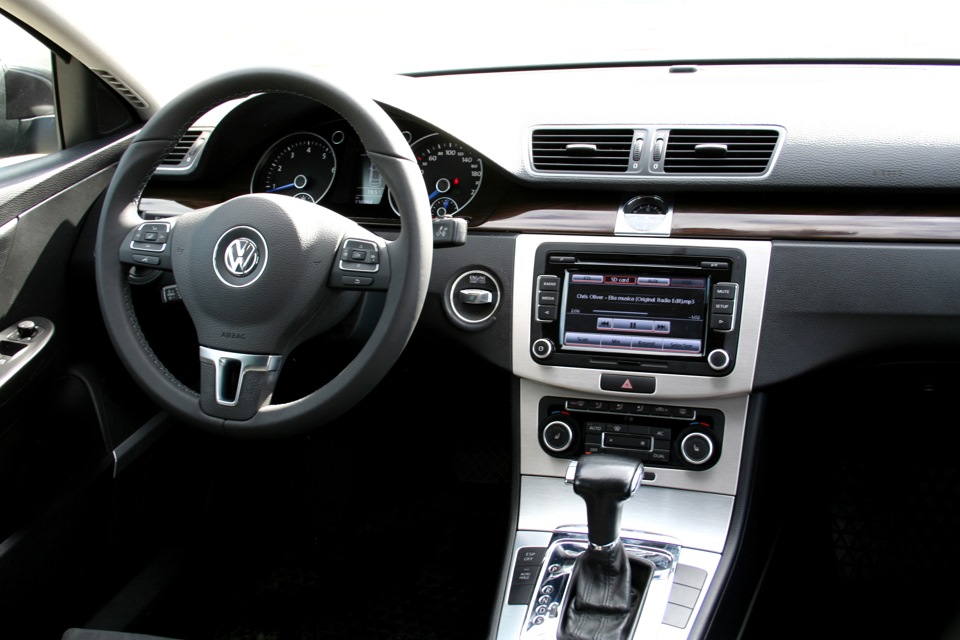

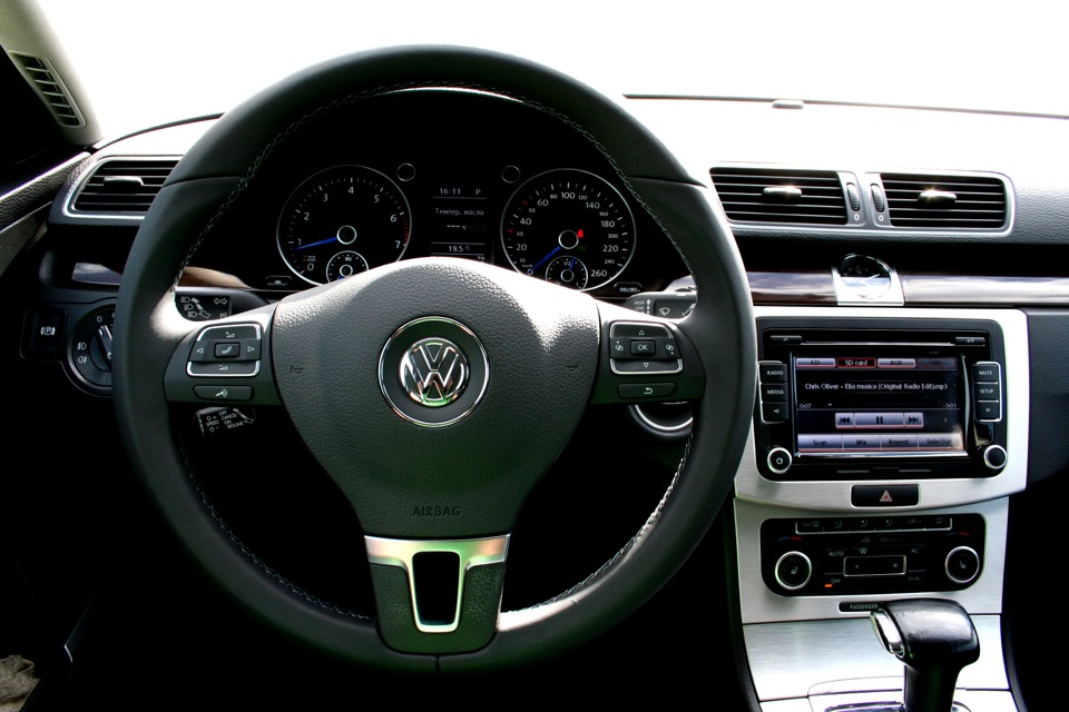

ДЕКОР
Так как я не смог найти декор Zebrano по сносной цене, а простой орех мне не нравился, так же как и алюминий, пришлось купить простой пластик серого цвета.
Я его разобрал и отдал под аквапринт, чтобы сделал под дерево, но что сказать нравиться мне дерево в салоне. Все сделали отлично.
Самое интересное, что в зависимости как падает свет, декор как бы разного цвета.

Теперь когда салон готов, сажусь с такой радостью даже описать не могу, машину в салоне просто не узнать.
