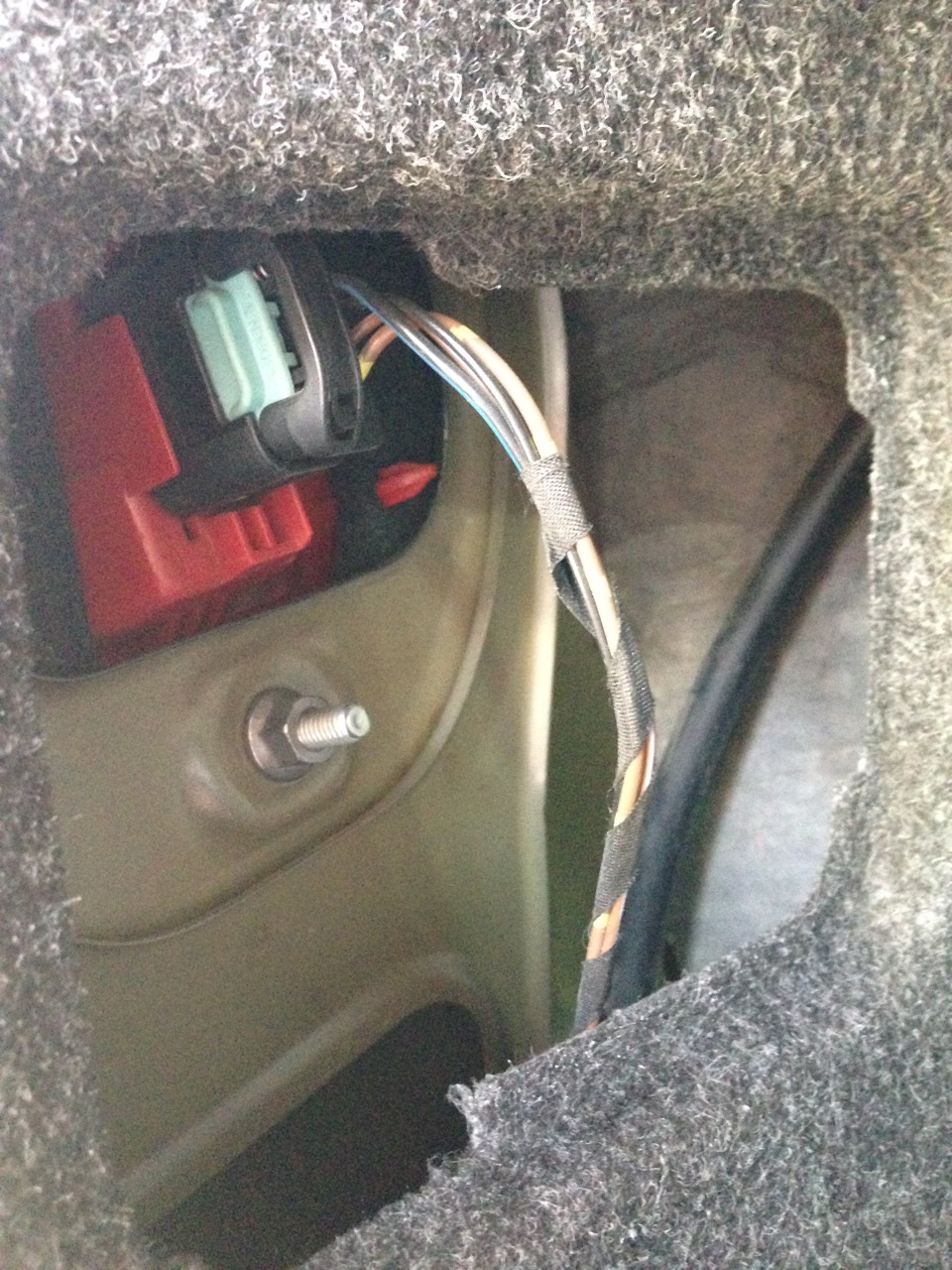

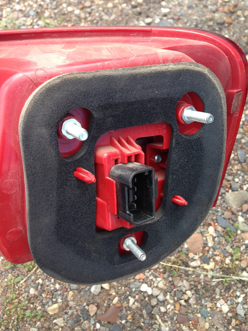

Для начала снимаем задние фонари, они держатся на трех гайках на 10

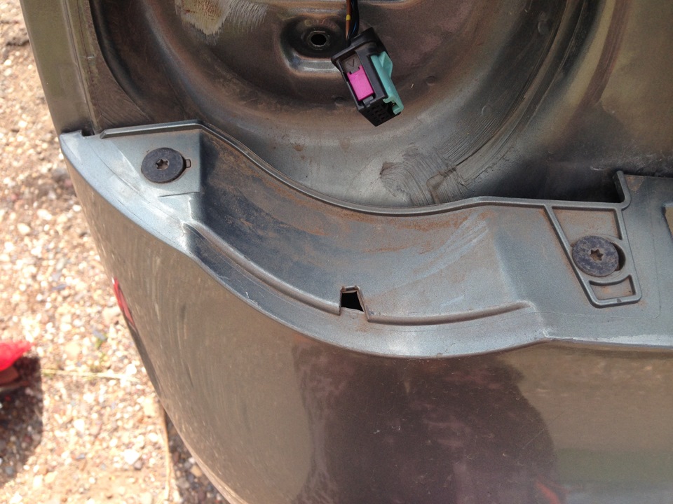

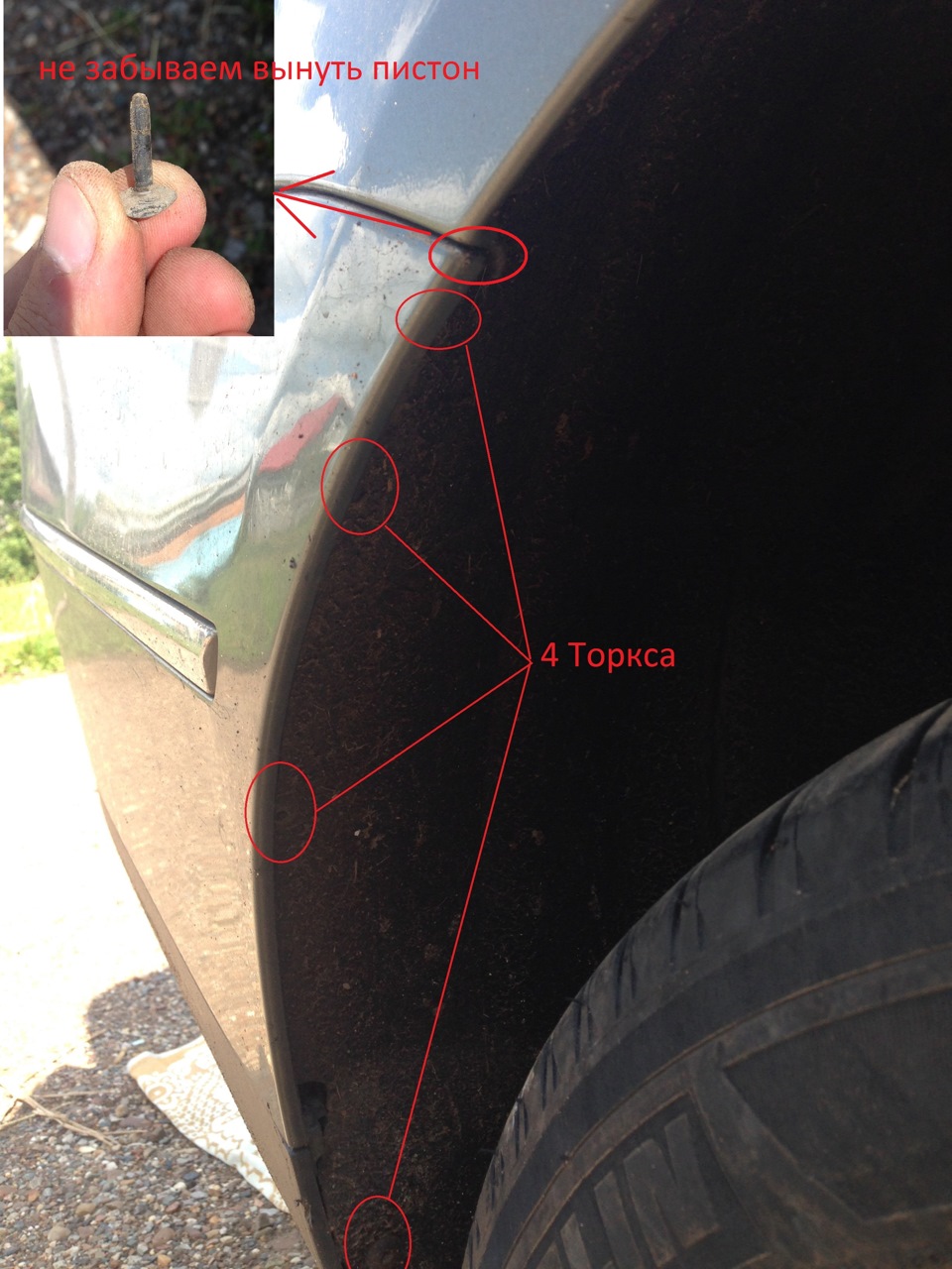

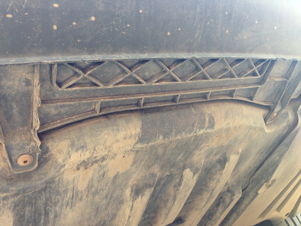

Далее откручиваем все торксы, которые крепят бампер, у меня было по 4 на подкрылках, 6 снизу и 4 сверху, где фонари. Не забываем вынуть пистон на стыке края бампера и крыла, он перпендикулярно земли.
4 торкса и пистон на подкрылке
6 торксов снизу
4 торкса сверху, видно после снятия фонарей
