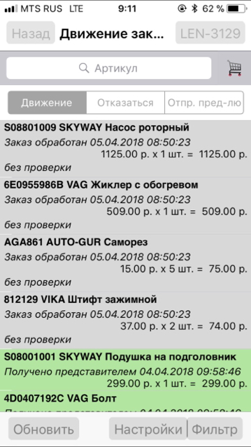

    Цитата Сообщение от PasSer Посмотреть сообщение
    он там залит чем-то напоминающим эпоксидку. Т.е. теоретически, можно расковырять пластик и достать нагревающий элемент. В форсунке без подогрева есть место под него.
    Но зачем такие проблемы, если с подогревом на Экзисте сейчас стоит 300руб (не реклама).
    Вчера заказал. 500 руб. Где такие цены?

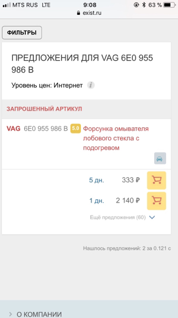

    Pointer Аватар для PasSer
    20.03.2016
    этот шлак может образовываться уже в бачке от времени и всяких физико-химических процессов.
    Блин ты прав.
