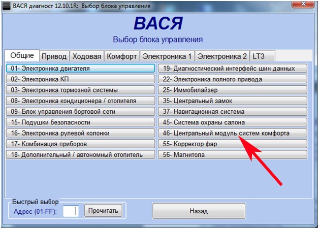

Заходим в "Выбор":

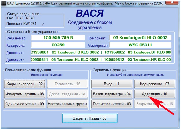

Далее заходим блок 46 Центральный модуль систем комфорта.
В этом меню можно посмотреть ошибки по блоку комфорта "Коды неисправности", но сейчас нам нужно зайти в "Адаптация".

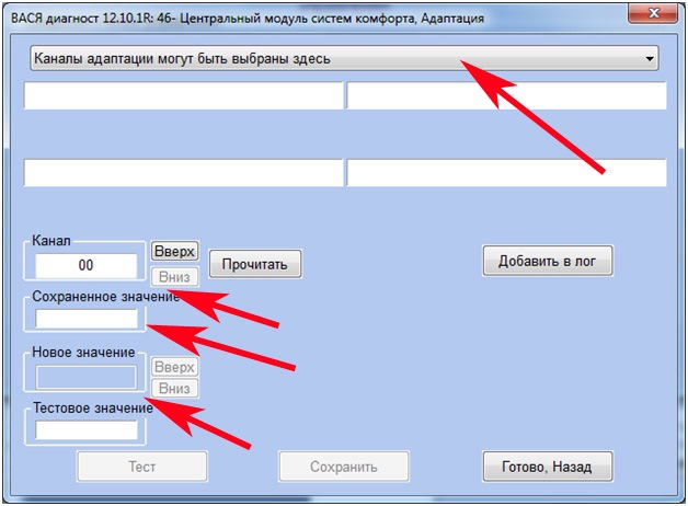

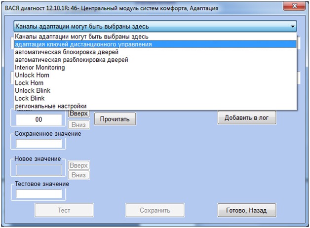

Видим меню адаптации блока. В верхней строчке можно выбрать каналы через меню или через поле "Канал" ввести необходимый канал.
Видим доступные каналы и выбираем необходимый.

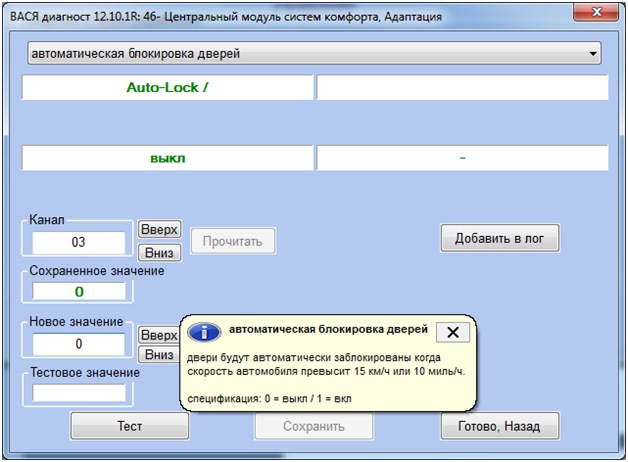

Выбрали автоматическая блокировка дверей. Канал 03.
Если функция выключена стоит значение 0, если включено стоит 1.
Меняем значение в поле "Новое значение" на то которое нам нужно, например 1.
Потом жмем "Тест" и "Сохранить"
Теперь двери будут автоматически запираться когда скорость достигнет 10-15 км/ч.
Значения = 0 (выключено)
Значение = 1 (включено)

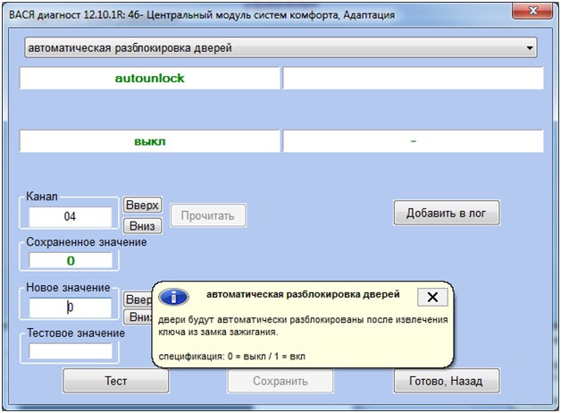

Соответственно меняем значения в канале 04 автоматическая разблокировка дверей. Мы же не хотим каждый раз их разблокировать вручную, ну если хотим тогда менять не надо

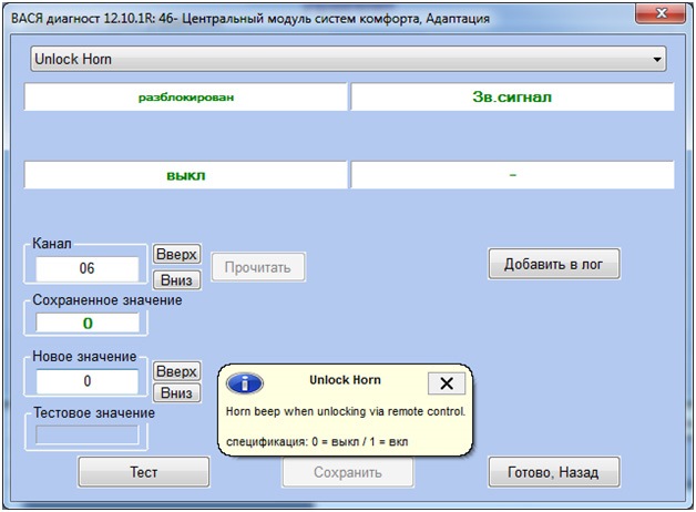

Выключение\включение звукового сигнала при отпирании дверей ключом (сигнализация).
Канал 06 Unlock Horn. Когда будете открывать машину услышите сигнал.
Работает при условии установленной штатной сигнализации.

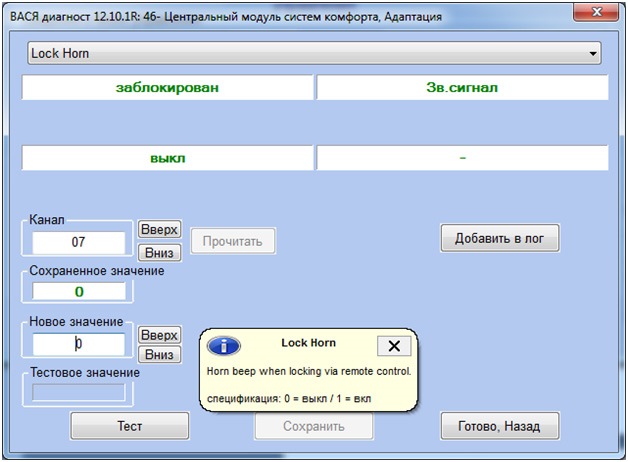

Тоже самое только при запирании.
Канал 07 Lock Horn. Когда будете закрывать машину услышите сигнал.

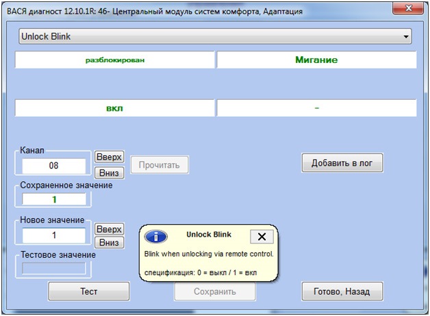

Выключение\включение мигание фар при отпирании дверей.
Канал 08 Unlock Blink

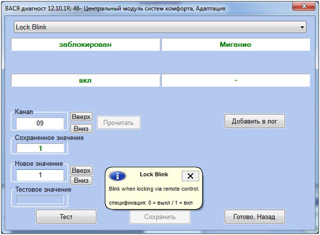

Выключение\включение мигание фар при запирании дверей.
Канал 09 Lock Blink

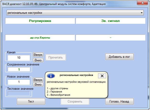

Последний 10-тый канал Региональные настройки тут ничего интересного.
