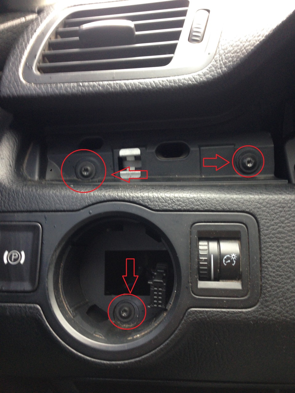

Далее откручиваем 6 торксов на панели ниже приборки и выше руля
Чтобы добраться до одного из них, нужно снять переключатель света. Переводим его в положение 0, нажимаем, и поворачиваем вправо. Далее тянем на себя.

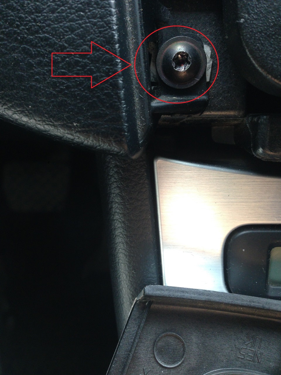

И еще один торкс с торца

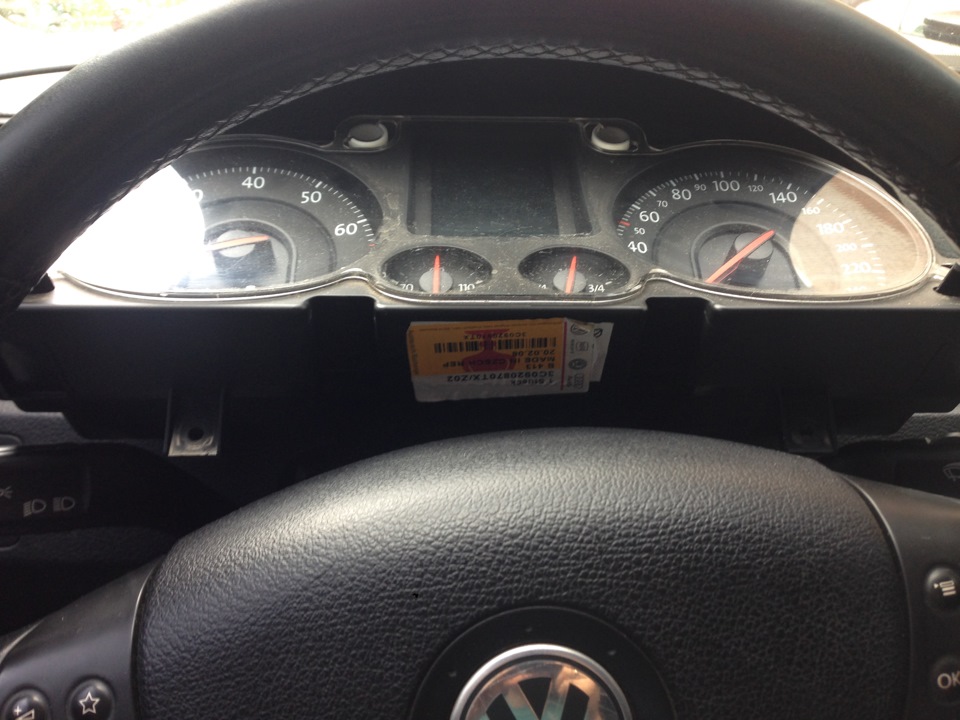

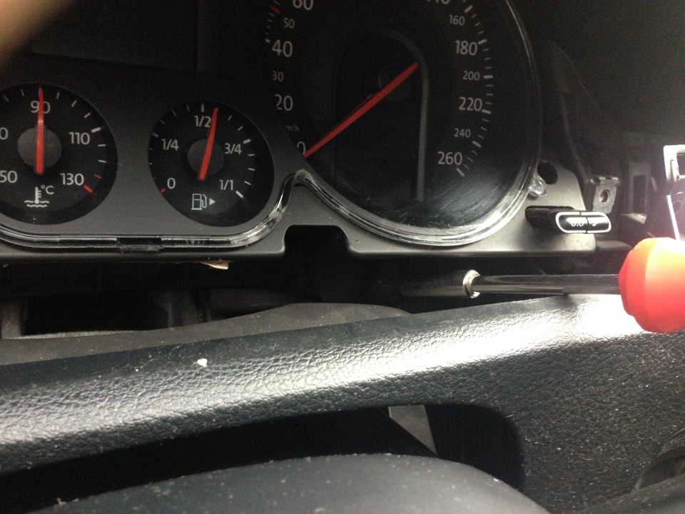

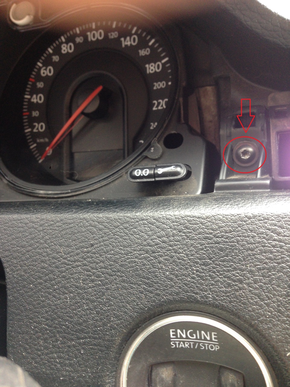

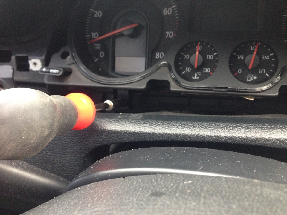

Далее аккуратно тянем панель на себя. Для удобства опускаем руль в самый низ. Отодвинув панель мы видим еще два торкса, которые и держат приборку.
Откручиваем.
Потом, тянем приборку чуток на себя, нужно ее снять с разъема. Как снимется, переворачиваем ее на 180 градусов, то есть нижний край поднимаем вверх, высвободив его из снятой ранее панели.
Вот и все, приборка в руках, потрачено 5 минут. Мы счастливы
