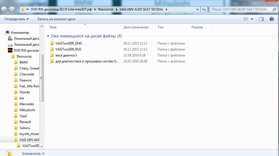

  13. #53
    Phaeton Аватар для zima
    24.07.2016
    Крым
    4,588
    Получено: 2,104
    Отправлено: 1,030
    Когда-то про ЕЛМ-327 начитался гадостей разных. То только приборку видит, то вообще не видит машину....
    Как твой работает и с какой прогой, драйверами. Мне кто-то (может и ты) драйвера подкидывал на 409. Все руки не доходят поставить. Пока старичок работает, других проблем выше крыши.
    да вроде всё видит.
    только вот с блоком комфорта ни как не разберусь, правда давно я туда лазил, толи не видит он его, толи не всё видит.
    точно не помню, боюсь лезть, со своими кривыми руками, как бы хуже не было.)
    как говорится - не мешай машине работать.))
    а так, всё тоже самое.
    работаю через васю.
    там диск установочный в комплекте идёт, там есть и другие программы, на ваг и не только.
    как-то так.
    .......Мне кто-то (может и ты) драйвера подкидывал на 409.........
    может и я.
    по e-mail переписывались, давно. не сохранились письма, к сожалению.
